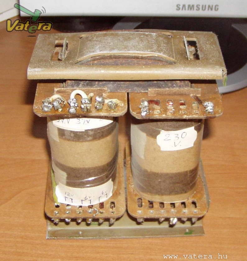

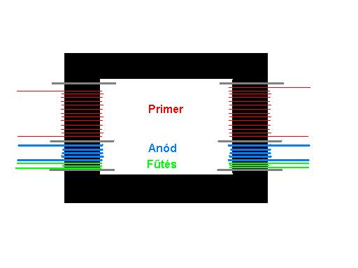

Szerintem nem szerencsés elrendezés , a primer is mind 2 oldalra szétosztva van , most akkor az egyik cséve félig üres lesz , ha meghagyod az eredeti primert .
Vas asszimetrikus terhelést " lát" ami növeli a vas rezgését a terhelés hatására . Hatásfoka is csökkenni fog . Teljesen szimmetrikusra kell tekerni , elosztva a csévéken a prim. és szek. tekercseket . Legjobb negoldás ha egyik cséve a R a másik L csatorna szek. tekercsei , így külön tápot lehet csinálni a 2 oldal számára . Ha ezt nem igényelnéd , akkor 1 cséve 1/2 szek. másik szintén és azokat sorosan kötni ...

Szerinted a gyárak miért nem az általad készített séma szerint tekercselik ezt a fajta magot?
Bocsesz, meg össze ne kapjatok már miattam ! Számomra teljesen világos, hogy az általam felvázolt séma messze nem tökéletes !
De, a trafók még nincsenek nálam, s az ábra alapján nagyon úgy tünt, a primer az egyik (jelen esetben a jobb) oldalon van, méghozzá osztatlanul ! A két oldali csévetest között nem látok átkötést ( ettől persze még lehet...), amiből feltételezhetném, hogy a primer szét van szedve a két oldalra. Annak ellenére, hogy tudom így lenne optimális!
Ennyire azért ne gurulj be !
Pontosan azért szóltam hozzá , mert tévedésben vagy. Ez a trafó gyárilag úgy van megtekerve , hogy a primer 2x110V ami azt jelenti amit fentebb írtam , csak nem olvasol figyelmesen . Mind 2 csévévén van primer is eredetileg !!!! Két primer sorosan van kötve = 220V
Zoli!
Erre a magra nem illik így rakni a tekercseket. Üresjárásban még nincs gond, de terheléskor már más a helyzet.
Én is tekertem át ilyen trafót! Egy két menetet tévedtem az egyik secunderen! Jóval a névleges terhelés alatt is tükörtojást lehetett volna sütni rajta!
Szerintem a Vaterás ember gondolt egy nagyot, és rakta egy oldalra a primert. Bekapcsolta, és lőn világosság, vagyis a trafó azt "tudta" feszültségileg, amit akart. (Az isibe is magtrafón magyarázzák a menetszám, és feszültségarányokat). Ha viszont így tekerte, akkor egy jó kis elektromágnest (is) csinált, ami azért csak másodlagosan trafó (mint ahogy a Lengyelek a motorból is csináltak trafót).

Egy-két nap, s itt lesz. Leírás szerint a primer gyári alumínium, de majd meglátjuk. Rendben, ha nem úgy lenne, akkor a primert szétosztom a két oldal közt. Az nagyon nagy szentségtörés, ha mindkét oldali csévét kettéosztom mondjuk egy lemaratott nyáklemezzel? Csak mert mivel első tekerés, szeretném a primert és a szekundereket a legtávolabb tudni egymástól.
ja, így már ismerős a dolog
Én csak akkor tekerném át a primert is ha valóban aluminium , ( nekem gyárilag réz vezetékkel volt tekerve )
Cséve kettéosztása megoldható , de én nem tenném , megfelelően szigetelve is ok ...Csökkenn a használható helyed és nehetebben tudod a kissebb menetszámú tekercseket ésszerűen elhelyezni , csak a veszteségeket növeled De tennék a primer és szek. tekercsek közé vékony fóliát (réz) , ami szigetelt nem okoz rövidrezárt menetet , vagy 1 sor kb. 0,2mm vezetékkel végigtekerném és ezeket a hál.csat. földpontjára kötném .Ezzel biztonságot is növeled ha földelt konnektort használsz , de ami fontosabb a hálózatból átszűrődő zavarokat is kivéded ....
nem jó az az alu drót! Törik, elengedi a forrasztás, sztem tekerj új primert! Nem kell elosztani a tekercseket, csak a primer, és secunder menetszámokat kétfelé. egyik csévére egy fél primer, és arra több réteg trafó szigetelő után mehet a secunder! De elmondták már előttem is sokan
Nekem volt orosz zeneszekrényből ilyen mag hipersil trafóm, csak kisebb, és abban is aluminium volt a primer, és secunder. mikor tekertem le, öt menetenként elszakadt ....
Így kell tekerni ezt a trafót. Az oroszok életvédelmi alapelvei mások, de azért nem elsősorban a nagyszámú emberanyag okán, hanem náluk más a villamos energia elosztó hálózat kivitele, mint a miénk (náluk nem ismeretes a nullavezető, és nem tudják, milyen a 380V). Nálunk is van olyan üzem, ahol hasonló villamos energia rendszer van. Szerk: Kócos hozzászólása természetesen jó, nem feltétlen kell osztott tekercs, de mindenképpen el kell osztani az oszlopok között.
Nekem is volt alus , ki is dobtam , ha megbontod a kivezetéseinél , házilag lehetetlen forrasztani , de az oroszok megoldották ...
Az alu azért sem ok , mert kissebb a terhelhetősége is ...

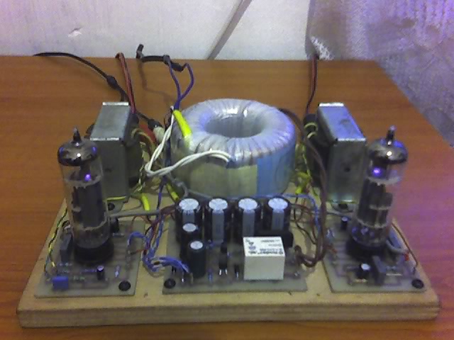

Íme a számítógép erősítőm. pcl86 se. Egyenlőre deszkamodell de majd kap dobozt. Már jól haladok az el84 se dobozával.

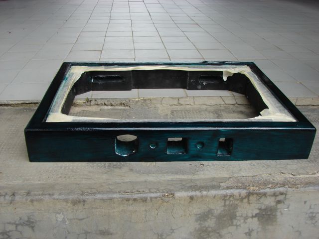

Nekem így áll a káva. A lakkozás nagyon tré lett, azóta már csiszoltam rajta, holnap kap még egy réteget, aztán csiszolok , festek, amíg tükör nem lesz
A képen látható trafót egy rossz orosz akksitöltőből vettem ki. A kérdésem az lenne hogy lehet-e ebből jó kimenőt csinálni és hány wattra pp-ben? A két cséve miatt teljesen szimmetrikusra lehetne tekerni. Jó lenne mert tudok mégegy ugyanilyet szerezni. A töltő hátuljára 150w volt írva de gondolom agyon volt gerjesztve a trafó mert a vaskeresztmetszet 8cm2. Várom a véleményeket.
