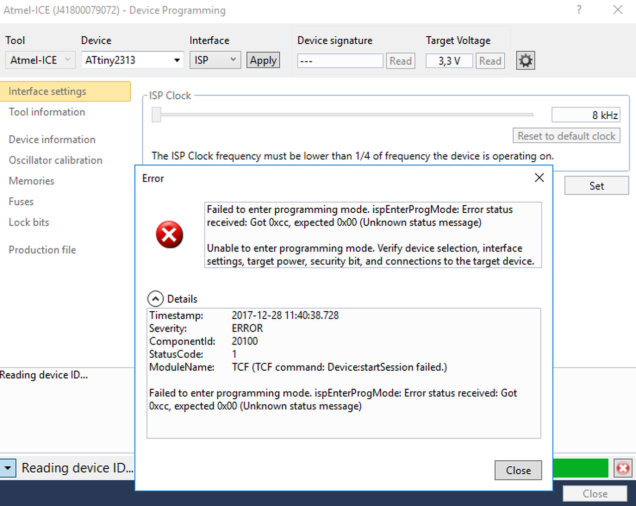

(#) vargham hozzászólása Dec 28, 2017 / 1
Kizártam magam egy ATinyból.
Belső 1 MHz-ről megy, a programomban meghívtam a clock_prescale_set(clock_div_256); utasítást. Működik is szépen lassan a program, de az Atmel Studio nem hajlandó programozni, hiába veszem le az Atmel ICE ISP frekvenciát a minimumra.
Parancssoros megoldás, hátha más is jár így:
atprogram -i ISP -d ATtiny2313 chiperase
Furcsa, hogy az eszköz (Atmel ICE) tudja programozni a ~3,9 kHz-en ketyegő AVR-t, csak ez a módja nem érhető el az Atmel Studio-ból...
(#) RoliNyh válasza vargham hozzászólására (») Dec 28, 2017 /
Én programoztam attiny85 -öt 1MHz, 8MHz és 16MHz belső órajellel is ISP -n keresztül az extreme burner progival, de nekem semmilyen ISP frekvenciát nem kellett állítani, ment ugyanúgy mindegyik frekin...
Nem lehet, hogy más lesz ott a hiba?
(#) vargham válasza RoliNyh hozzászólására (») Dec 28, 2017 /
Biztosan ez a hiba. Parancssorból, más programból továbbra is lehet programozni az MCU-t, tehát ez az Atmel Studio hülyesége. Azért írtam le, hátha más is belefut, és megijed.
Ha a
  1. clock_prescale_set(clock_div_256);
meghívásra kerül a programban, vagyis 256-os osztás kerül az 1 MHz-es órajelre, akkor a következő programozási kísérletre ezt mondja az Atmel Studio:
„Failed to enter programming mode. ispEnterProgMode: Error status received: Got 0xcc, expected 0x00 (Unknown status message)
Unable to enter programming mode. Verify device selection, interface settings, target power, security bit, and connections to the target device.”

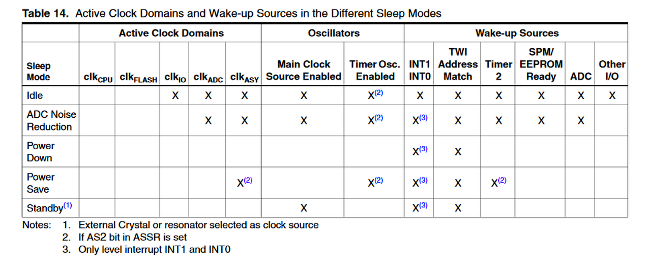

(#) csatti2 válasza Max26 hozzászólására (») Dec 30, 2017 /
ATMega8-at nem programoztam (szerintem már nem is fogok), de ATMega328p-nél alkalmaztam energiatakarékos módokat. (forráskód: github)
Ha megnézed a uC dokumentációját, akkor láthatod, hogy a power save módban csak akkor használhatsz időzítőt ébresztésre (neked ez kell), ha asszinkron forrásból működteted azt (pl. 32768Hz-es órakristály), lásd a képen. A te esetedben tehát vagy az idle mód vagy pedig az ADC noise reduction mód jöhet szóba. Mielőtt azonban elküldenéd aludni a mikrokontrollert, ne felejtsd el beállítani a timer2-t úgy, hogy megszakítást generáljon a kívánt idő után.
Egy másik lehetőség, ha ragaszkodsz a takarékosabb működéshez (pl. gombelemről működő szenzor vagy hasonló), hogy egy kis értékű kondit töltesz fel, majd sütsz ki és ez generál megszakítást az INT0 vagy INT1 lábon (értelemszerűen ilyenkor az időzítés nem túl pontos), ezt mindenesetre tesztelni és méretezni kell, hogy elég jól működik-e. Ez utóbbi módszer előnye, hogy akár a legtakarékosabb módba is el lehet menni, így jelentősen csökkenthető az áramkör fogyasztása. A példában szereplő teljes áramkör (bekapcsoló gombja volt az egyik INT lábon) például 200-300 nanoamperes fogyasztásra ment le így.
(#) csatti2 válasza vargham hozzászólására (») Dec 30, 2017 /
Érdekes módon a watchdog nem szerepel az ébresztő források között az ATMega8 doksijban (az ATMega328p-nél viszont igen).
(#) vargham válasza csatti2 hozzászólására (») Dec 30, 2017 /
Akkor valószínűleg nem tudja, nem néztem meg az adatlapot. Ha nincs semmi elmentendő, akkor a wd reset is jó lehet. De ezt a kérdezőnek kell tudnia.
(#) Max26 válasza csatti2 hozzászólására (») Dec 30, 2017 /
Ha a linken szereplő kódban a 16. sorban küldeném el IDLE módba, akkor mindaddig IDLE módba maradna, amíg ADC értéke (i<10)? ->16.sor a kódban.
(#) csatti2 válasza Max26 hozzászólására (») Jan 1, 2018 /
Nem. Ha alszik az eszköz (nézd meg a táblázatot, láthatod, hogy a CPU és FLASH órajel le lesz kapcsolva az összes módban), akkor a program áll, semmilyen logika sem lesz kiértékelve (a különböző módok abban mások, hogy milyen további perifériák állnak még majd le). A wakeup (ébresztő) források képesek a CPU-t kibillenteni az alvó üzemből és visszakapcsolni a választott energiatakarékos mód által leállított perifériákat (pontosabban azok órajelét), a program pedig onnan folytatódik, ahol megállt eredetileg.

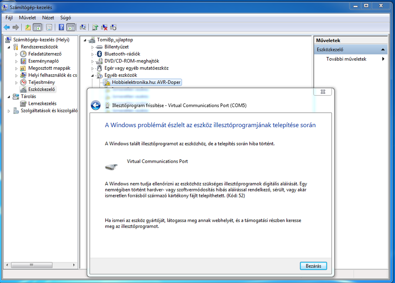

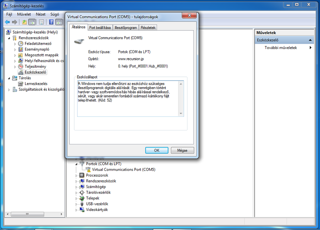

Akadt egy kis problémám! Szeretnék átköltözni az újabb laptopomra amin Windows 7 fut a régiről amin még Windows XP, mert az kezd nagyon öreg lenni és félek, hogy meddig működik még megbízhatóan.
Ezelőtt kb. 8-9 évvel megépítettem a Topi cikkében szereplő programozót, mely kisebb közjátékokat leszámítva azóta is tökéletesen üzemel XP alatt. A cikk 5. oldalán van egy driver ami elvileg működik Windows 7-tel, de sem az, sem ezen driver gyártójának weboldalán található újabb verziója sem működik. Azt írja a Windows, hogy: "A Windows nem tudja ellenőrizni az eszközhöz szükséges illesztőprogramok digitális aláírását. Egy nemrégiben történt hardver- vagy szoftvermódosítás hibás aláírással rendelkező, sérült, vagy akár ismeretlen forrásból származó kártékony fájlt telepíthetett. (Kód: 52)".
Megpróbáltam ezen weboldalon leírtak szerint parancssorba beírni a "bcdedit /set nointegritychecks on" parancsot, de nem oldotta meg.
Egy korábbi hozzászólás javaslata alapján rendeltem egy AVR ISP mk2-t, de szeretném használni továbbra is ha lehet a régi sajátomat.
Kérdésem a következő lenne:
Valaki tudta / tudja használni Windows 7 alatt a Topi féle AVR dopert? Ha volna valaki, lenne olyan kedves és segítene, hogyan csinálta? Előre is köszönöm!
(#) mikrofarad válasza Tomi_Bp hozzászólására (») Jan 27, 2018 /
Szia! Ha neked megfelel az, hogy csak az avrdude lesz használható programozáshoz, akkor HID módban tökéletesen működik, még Windows 10 alatt is. Ha nem, mert pl nagyon fontos az avr studio támogatás, akkor az egy kicsit komolyabb, de elvileg kivitelezhető trükk.
(#) zolee1209 válasza Tomi_Bp hozzászólására (») Jan 28, 2018 /
Én anno a 3-ik opciót alkalmaztam, igaz más forrásból szedtem le, de most ezt találtam.
