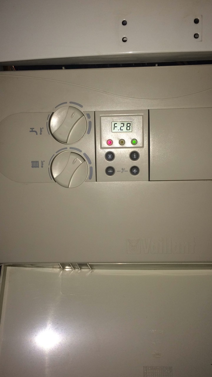

Belefutottam 1 érdekességbe.
Vaillant kéményes kombi, F28 hiba.
Sajnos alaplapi hiba, panel csere.
Vadi uj panel.
Elindítom, hiba nélkül megy,,, de ha megnyomom a műanyag burkolatot,kijelzőn ugrál üzem közben a hőfok kijelzése. Amennyivel erősebben nyomom, annyival magasabbat mutat!!!
Vadi új panel!
Minden csati átmozgatva a kazánon belül.
Erre varrjunk gombot?!
