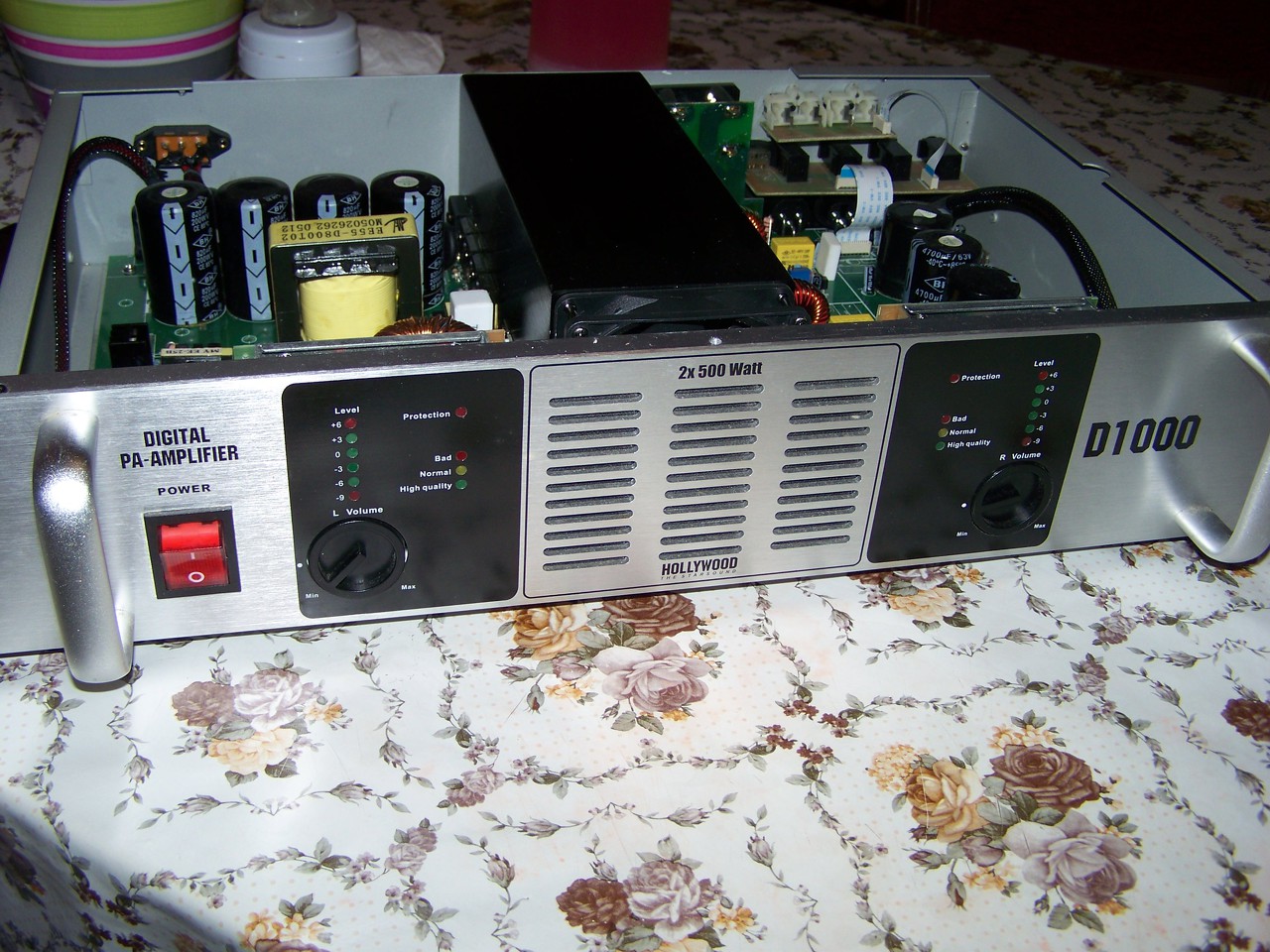

Sajna kinyúlt a végfokom vagyis csak félig. A védelem ledje folyamatosan világít de közben mégis szól kb 150w kimenő teljesítménynél tilt le teljesen. Nem torzít és nincs alapzaja sem. Eredetileg 2x55v jár, 2x500w 4ohm és 1100w tud fölvenni a hálózatból. Mivel életemben nem láttam még d-osztályú véget, így a segítségeteket kérném. (IRFB52N15D)
