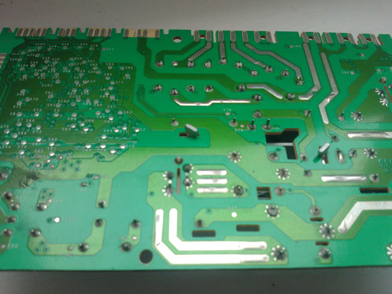

(#) Zsarka válasza Zsarka hozzászólására (») Feb 7, 2018 /
Sziasztok ! Az elébb csak kutyafuttában feltettem egy kérdést az AEG mosógéppel kapcsolatosan . Mellékelnék egy pár képet is . Ha lenne valakinek tapasztalata kérem ossza meg velem . A motor jónak tűnik, a nyák is. A triakot nem mértem gondolván ha balra forog akkor jobbra is kéne neki.Előre is köszönöm.
(#) yulo5310 válasza Zsarka hozzászólására (») Feb 7, 2018 /
Irányváltó relé beragadt!
(#) Zsarka hozzászólása Feb 7, 2018 /
