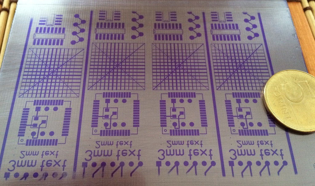

Dry filmet próbálok levilágítani, azonban előhíváskor az egész leoldódik mintástól. Igaz, a film legalább 6 éves, és tárolva sem éppen hűtőben volt, de az biztos, hogy ez idő alatt nem kapott fényt. Mint látható, az UV fényre reagál rendesen. A film meleglaminálva lett a tisztított NYÁK-ra. Előhívó 9g mosószóda 1l vízben. A mintázat is lassan oldódik, nem pedig darabokban szakadozik fel. Tettem ezért egy próbát: közvetlenül erős UV fénybe tartottam egy filmdarabot, bekeményedett, hajlításra töredezett, tehát polimerizálódik a kora ellenére. Okozhatja a hibát egyértelműen a film szavatosságának lejárta, vagy máshol keressem a hibát?

Mennyi ideig hívod elő ? Néhány perc alatt be kell fejeződjön a művelet, ellenkező esetben lassan leoldódhat a megvilágított rész is.
Én inkább 0.1%-os NaOH oldatot javaslok erre a célra! Sokkal jobb, mint a mosószóda bizonytalan tulajdonságaival küzdeni...

(#) kaqkk válasza snapscan hozzászólására (») Feb 1, 2018 /
Az előhívó hőfoka ? Akkor tökéletes az előhívás ha kb30c a hőfok ,olyankor a felesleg gyorsan leoldódik és nem kezdi meg a levilágított részeket a szóda ..
(#) snapscan válasza sdrlab hozzászólására (») Feb 1, 2018 /
3-4 perc alatt leoldódott mindenestül (mintázat és aminek le kellett volna jönnie). NaOH az nem csak a P20-hoz jó? Van itthon olyanom is, de ha egyszerre oldódik az egész, nem vagyok biztos benne, hogy az előhívó a probléma. Egy próbát megér.
(#) snapscan válasza kaqkk hozzászólására (») Feb 1, 2018 /
Azt sem értem, hogy a próbák között volt olyan levilágítás, hogy kb. 1cm2-en megmaradt a minta a panelen. Az olyan minőségben, hogy levakarni sem lehetett. A többi minta viszont ugyanúgy leoldódott..
Akkor valószínű hogy a fólia feltapadása nem tökéletes , én először hidegen ,majd kétszer háromszor engedem át a teljesen felmelegedett laminálón . . A nyákot hogyan tisztítottad laminálás előtt?

Közben sajnos meglett a hiba, a maszkkal volt a baj. Valamelyest áteresztette a fényt. A minta kirajzolódott ugyan szépen, ugyanakkor annyi fényt mégis benyelt, hogy leoldódjon. Teszt kedvéért pár szig.szalag darabkát elszórtam a panelen, levilágítottam, és tökéletesen leoldódott a letakart réteg, a megvilágított pedig odagyógyult a panelhez.
(#) sdrlab válasza snapscan hozzászólására (») Feb 1, 2018 /
Ha nem tökéletes a maszkod, akkor ajánlatos néhány próba levilágítást csinálni egy nyák darabon, ugyanazzal a maszkkal, de egyre felezve az időt! Így találsz majd egy optimumot, ahol még nincs feleslegesen túlvilágítva, de már elégséges ahhoz, hogy ahol kell, ottmaradjon a polimer. Ha még így sem menne jól, akkor nagyon gyenge maszkod van...

Az a bajom a home made maszkokkal, hogy még soha nem találtam az általad leírt optimumot. Van olyan, hogy szépen előhívható, de akkor a maratásnál fog visszaütni a vékonyodott (külösösen a kontúroknál számít) réteg. Vagy én vagyok maximalista, nem tudom. A tegnapi teszten használt maszkról azt hittem nyomdai (tíz év után poroltam le, nem emlékeztem), aztán később alaposabban szemügyre véve kiderült, hogy nagyon nem az. Így már érthető, miért nem akart jó lenni.
(#) usane válasza snapscan hozzászólására (») Feb 2, 2018 /
Ha a fény felé tartva áttetsző a fim akkor kuka. Bár azzal is lehet jó nyákot készíteni, de akor játszani kell a levilágítási idővel és az előhívással.
Otthon maximum több réteg egymásra helyezésével tudod előállítani a megfelelő minőséget ha fóliára nyomtatsz, vagy megpróbálsz egyéb transzparenses megoldást. 3 lézerrel próbáltam, gyári és nem gyári tonerral, fóliára sosem lett tökéletes. Van olyan nyomda, ahol nyomtatnak fóliára és jó minőégben, de azt keresni kell, és általában csak A4-esük van, ha nagyobb kell akkor már baj van. Itt pesten találtam olyan nyomdát ahol jól kinyomtatták, szinte ofset minőségre (valami konica minolta volt), de volt amikor másik alkalmazott másik nyomtatóval nyomta az már nem volt olyan jó. Ha a megfelelő szódát veszed azzal nem lehet baj, cssak meg kell nézni mit veszel. Kipróbálhatod amit sdrlab fórumtárs javasolt, de az NAOH-t meg tisztán nem lehet mindenhol beszerezni, nem tudom Érd közelében hol lehet.

(#) sdrlab válasza snapscan hozzászólására (») Feb 2, 2018 /
Én otthoni lézer nyomtatóval csinálom a maszkot, sima írásvetítő fóliára nyomtatom. Utána akril színtelen lakkal lefújom, ettől besötítődik jól láthatóan, és ellenállóbb is lesz a későbbi fizikai igénybevételnek. Így előállított "film" elég ahhoz, hogy 1(!) réteg esetén is megfelelő fedést adjon. Természetesen a fentebb említett eljárást egyszer meg kell ejteni, mivel ugye messze nem tökéletesen fekete azért a nyomat így sem, de ha belőtted - ami nem egy ördöngösség - , utána nem lesz gond vele.
