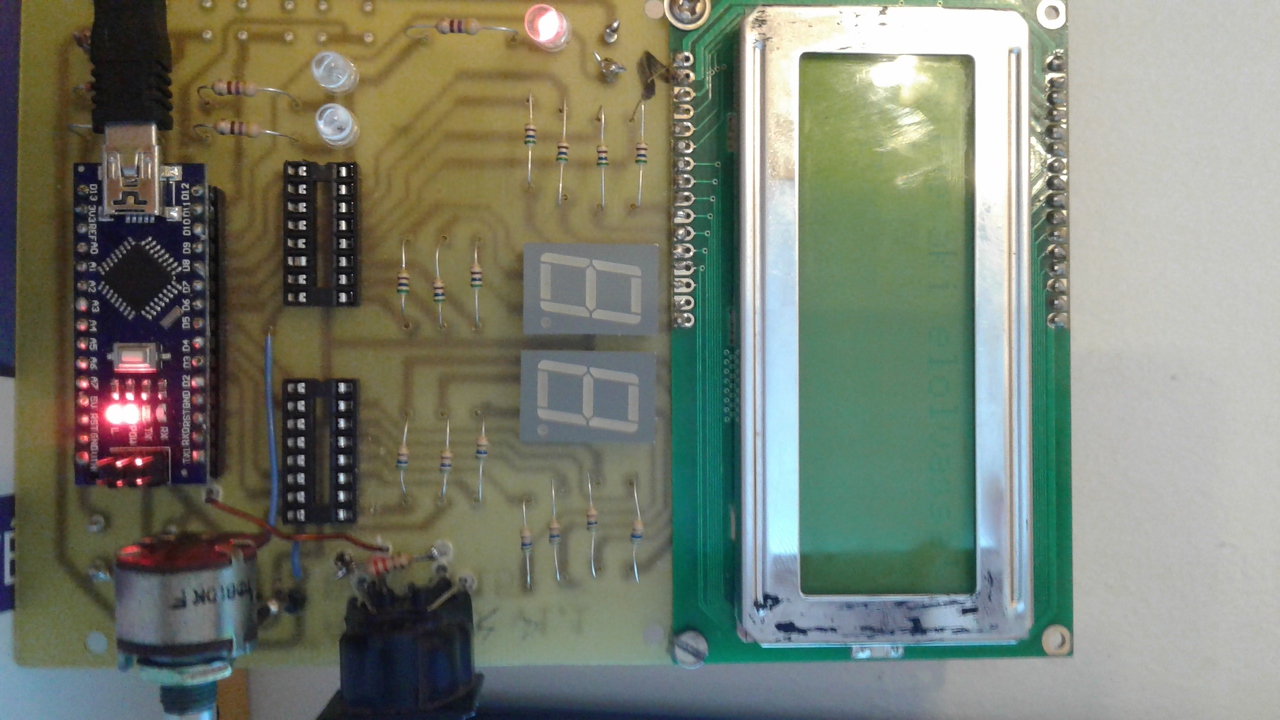

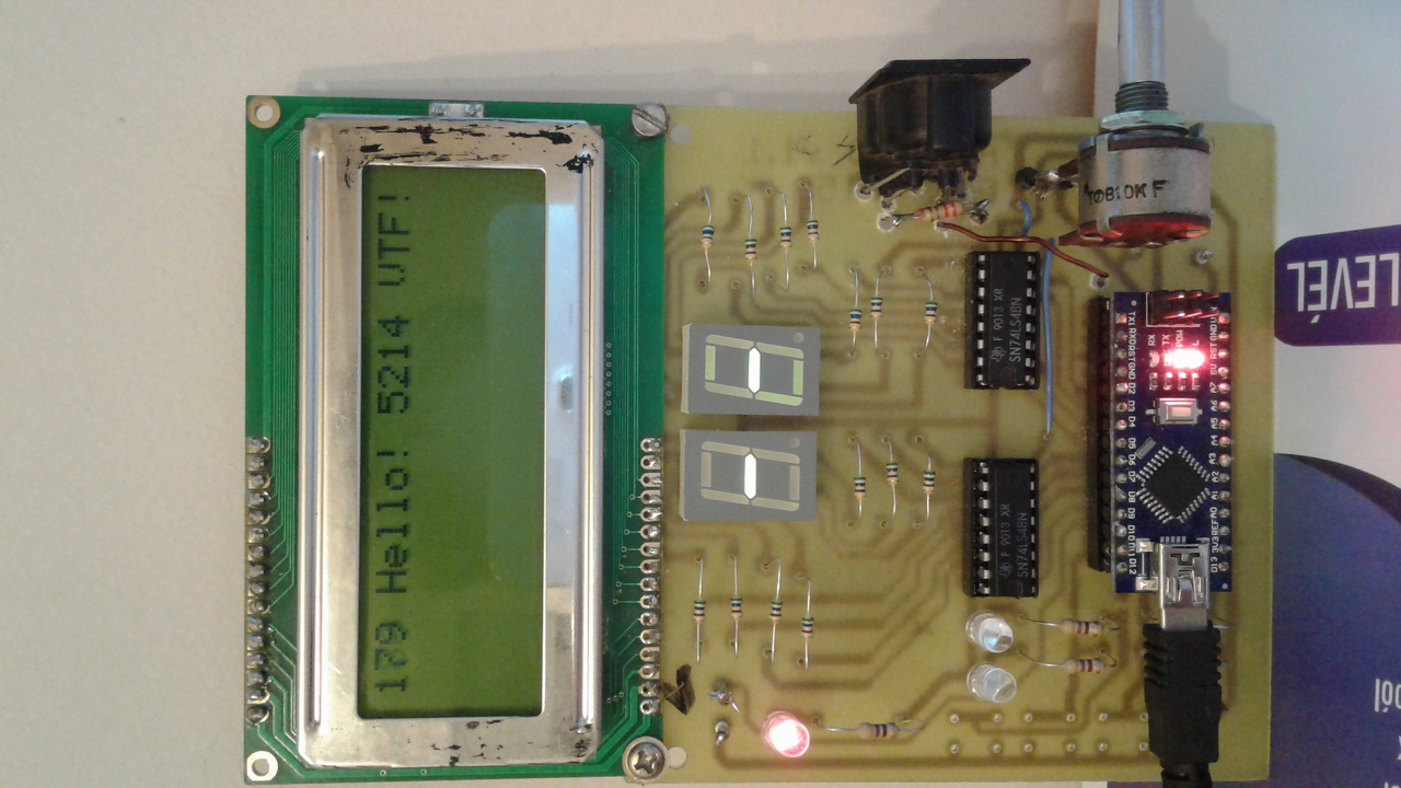

Rákötöttem az Arduino nanora egy 204b Displaytech-es kijelzőt.
Ha kiadom a következő parancsot, akkor a kijelzőn nagyon halvány a felirat.
  1. lcd.begin(20,4);
Ha kiveszem, akkor tökéletes a kontraszt, csak abban az esetben csak a páratlan sorok mennek két soros módban.
Mindkettőt a gép usb portjáról hajtom meg, lehet nem elég a szufla?

Itt a két kép különbsége:

Szerintem próbálkozz többféle beállítással, esetleg a 40,2 ha jól nézem az ic adatlapját.
(#) Panhard válasza Rober_4 hozzászólására (») Feb 5, 2018 /
Igen előfordul, hogy kevés neki a tápfesz, de a legegyszerűbb megoldás, hogy megméred.
Egyébként azért nem jó ilyen Arduino mini paneleken keresztül áramköröket hajtani, mert ebben van egy soros védődióda, ami után a tápfesz kapásból csak 4.5V körül van. Jobban jársz, ha áthidalod ezeket a diódákat.

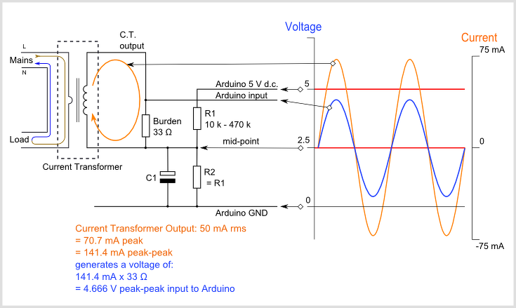

Azt szeretném kérdezni, hogy az Arduino analóg bemenetein lemehet-e a feszültség negatívba anélkül, hogy az MCU károsodna. Természetesen a mérendő feszültséget ellenálláson keresztül vezetném a bemenetre, amin legföljebb 1 milliamper tudna folyni. Azzal tisztában vagyok, hogy nem fogja tudni mérni ezt a feszültséget. Csupán az a kérdés, hogy károsodik, vagy nem?

-0.5V-ig bírja, azután nyit a parazita dióda a GND felé. Ha az ellenállásod akkora, hogy a maximális áram alá tudja korlátozni a bemenő áramot, akkor nem okoz gondot. (most hirtelen nem tudom, mikor égnek rövidzárba a diódák)

Szia! Valami hasonló megoldással kivitelezhető.

Köszönöm mindkettőtöknek! Keresem a megoldást. Elég alacsony a feszültség, viszont nagy a fogyasztás is. lehet kap valami akkumulátort...

Lényegében egy +-5 voltos analóg rendszerben lévő OPA offset-ét szeretném szabályozni Arduino-val. Normális helyzetben nem lenne mínusz feszültség a bemeneten, de amíg be nem szabályozódik, addig kerülhet rá.

Az arduino kimenetére legyen az SPI vagy más kijelző illene betenni egy CD4050 szint illesztő IC-t.

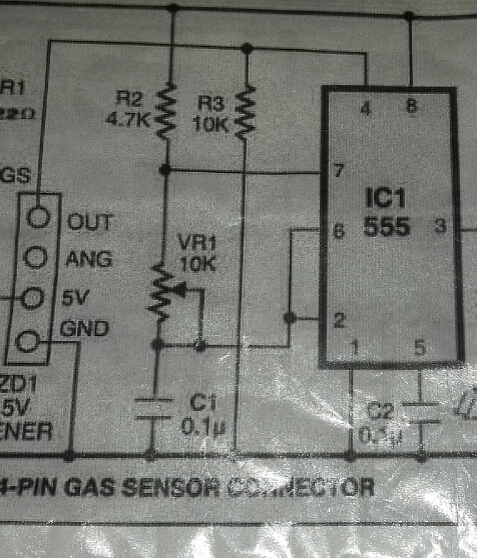

Udvozletem mindenkinek! Érdeklődnek, mert ebben a témában semmi ismeretem nincs,hogy vannak azok az MQ2,MQ3,MQ4 es igy tovább, érzékelők,metangázra, LPG,hidrogénre,szenmonoxidra es ezek mukodnenek a következő rajz utan ha felépítnem én? Például egy metan gáz erzekelot szeretnék a lakásba. Tudom hogy ugyanannyi pénzért meg is vásárolható, de en akarom megepiteni.A rajz az internetről van, de ott a rajzban az MQ6(LPG-)gazerzekelohoz van,működne az MQ4 is?Es meg egy kérdés, a SL100 T1-es tranzisztor mivel helyettesíthető, mert a föld fenekérol sem talalok olyat?

Itt vannak a képek. ...Köszönöm előre is!

Szerintem ez lehet az áramkör. De ennek mi köze az Arduinohoz?

Nem értem miért kellene szintillesztő. Szerintem jól veszi a jelet a kijelző. Inkább a tápfeszültségem a kicsi, ez okozza a problémát szerintem. (alacsony háttérvilágítás, halvány felirat)Hétvégén megoldom. Viszont gondolom problémás az, ha egyszerre kap külső tápot meg usb-s tápot is, ezért gondolkodom valami aksis megoldásban.
