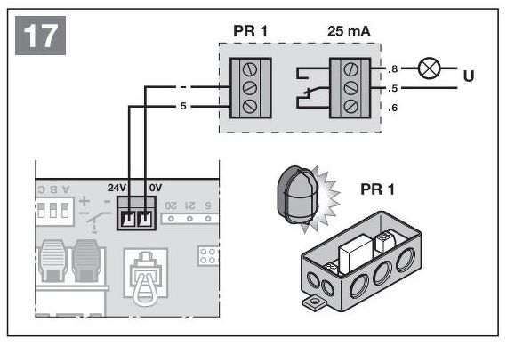

(#) zoltankovi hozzászólása Feb 10, 2018 /
Segítségre lenne szükségem. Van egy Hörmann ProMatic garázsnyitó motorom szekcionált kapuval. Gyári távirányítóval használom /HSM 4/ tökéletesen működik, soha semmi probléma nem volt velük.
Szeretnék garázs-plafon világítást rákötni és vezérelni a Promatic-kal, (230V max 50W), ill. ha megoldható, hogy a távirányító valamelyik gombjával a külső világítást is tudjam kapcsolni a kapu állapotától függetlenül.
A beépített világítás nagyon gyenge, mindenkép szükségem lenne a kiegészítő világításra.
Tud valaki erre megoldást?
(#) JZoli válasza zoltankovi hozzászólására (») Feb 11, 2018 / 1

(#) uniman válasza zoltankovi hozzászólására (») Feb 11, 2018 / 1
Egy "megoldás" hozzá...de ugyebár 3 féle ProMatic-ot ismerünk: ProMatic1...2...3.
Több helyről is le lehet tölteni a leírásokat, de még mindig nem tudni a tiéd melyik ! A "III"-ast csatolom...
De engedélyezni is kell a kimenet működését ...
A hozzászólás módosítva: Feb 11, 2018

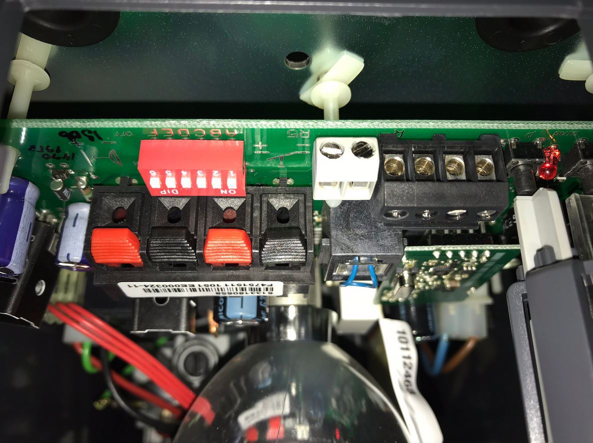

Az azonosításhoz: Bővebben: Link Ha van rajta címke...ha meg nincs, akkor készít a sorkapcsairól fotót.
(#) zoltankovi válasza uniman hozzászólására (») Feb 11, 2018 /
Promatic 2. a matrica alapján, igaz a beépítés miatt csak a 2-es szám látszik a Promatic feliratot kitakarja a szerelvényezés. Készítettem fotót a belsejéről.
Hogyan tudom engedélyezni a relé vezérlését?
(#) uniman válasza zoltankovi hozzászólására (») Feb 12, 2018 / 1
Itt van egy hasznos leírás hozzá...
(#) zoltankovi válasza uniman hozzászólására (») Feb 12, 2018 /
Köszönöm a segítséget !
Azt hiszem nincs több kérdésem , minden világos.
Egy kapcsolórelére lesz szükségem és lőn világosság
(#) uniman válasza zoltankovi hozzászólására (») Feb 13, 2018 / 1
Szívessen!
Azért még két (netes) képet csatolok a 24V DC relével kapcsolatban....
(#) zoltankovi válasza uniman hozzászólására (») Feb 14, 2018 /
Köszönöm még egyszer az útbaigazítást !
Sikerült beszerezni a relét és bekötni a lámpát probléma nélkül. Tökéletes a fény-ár baperkolashoz mostmar
