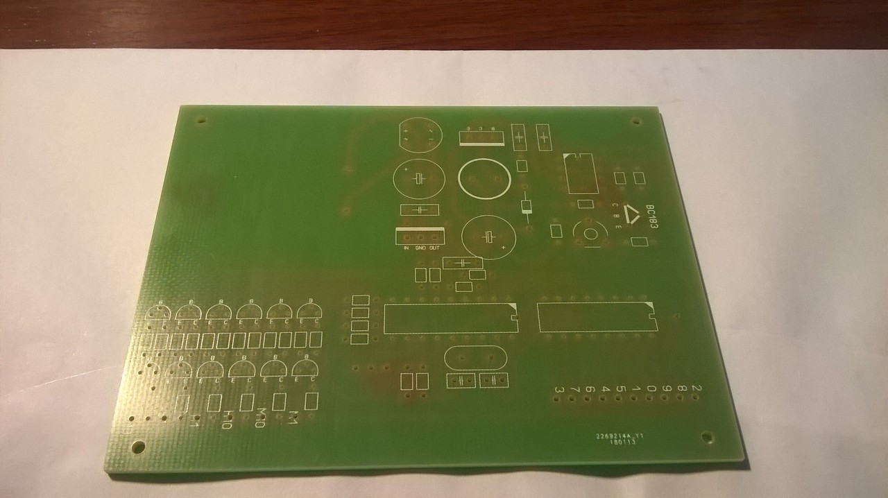

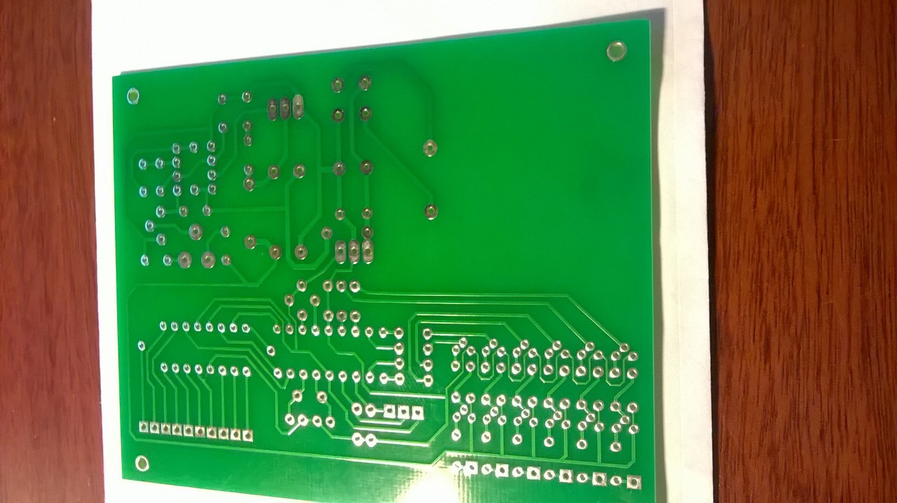

Én vagyok figyelmeztetve? Nos korábban kértem, kerestem valakit aki megrajzolna progival egy sérült nyákot, hogy elküldhessem újra gyártani. De a fotó nem volt értékelhető. Csináltam új fotót ami szerintem jól látható nagyítható stb. Progim is van de nem értek hozzá. Ha valaki vállalná elküldeném privát a fotót, ide ugyanis nem tudom feltölteni.
Köszönöm előre is!
Nem tudom miért vagy figyelmeztetve , de nem is lényeges szerintem.Feltölteni pedig biztos azért nem tudod, mert túl nagy a fájl méret .Mint írtam ez csak 2M lehet.És nyugodtan felteheted ide is bárki aki tud , vagy szeretne biztos fog segíteni.De ja ragaszkodsz a priváthoz akkor írj, aztán meglátjuk mit tehetünk.
Keresd meg a guglival a Photofiltre nevű magyar nyelvvel is rendelkező kis képszerkesztő programocskát. Telepítsd fel, nyisd meg vele a képet és mentsd el tömörített jpg állományba. A minőség szemmel láthatóan nem fog romlani, viszont a képfájl mérete a töredékére fog csökkenni. Na azt tedd fel ide, és akkor bárki be tudja már tenni a sprintbe arányosan háttérképnek, aztán aki nagyon unatkozik vagy kedvet kap hozzá az berajzolja rá neked az alkatrészeket.
Ha valóban jó minőségű a kép, nem is torz, akkor a dolog első részét bevállalom, arányosan beillesztem, meg esetleg teszek bele 1-2 alkatrészt, de az egészet megrajzolni nincs kedvem.
Csak egy vélemény, de ha fényképezővel készítetted a képet, annak némi torzítása lesz (általában párna).
Precízebb képet lehet készíteni, ha szkenneled a panel mindkét oldalát, arról valóban lehet mérethelyes panelt készíteni utólag is.

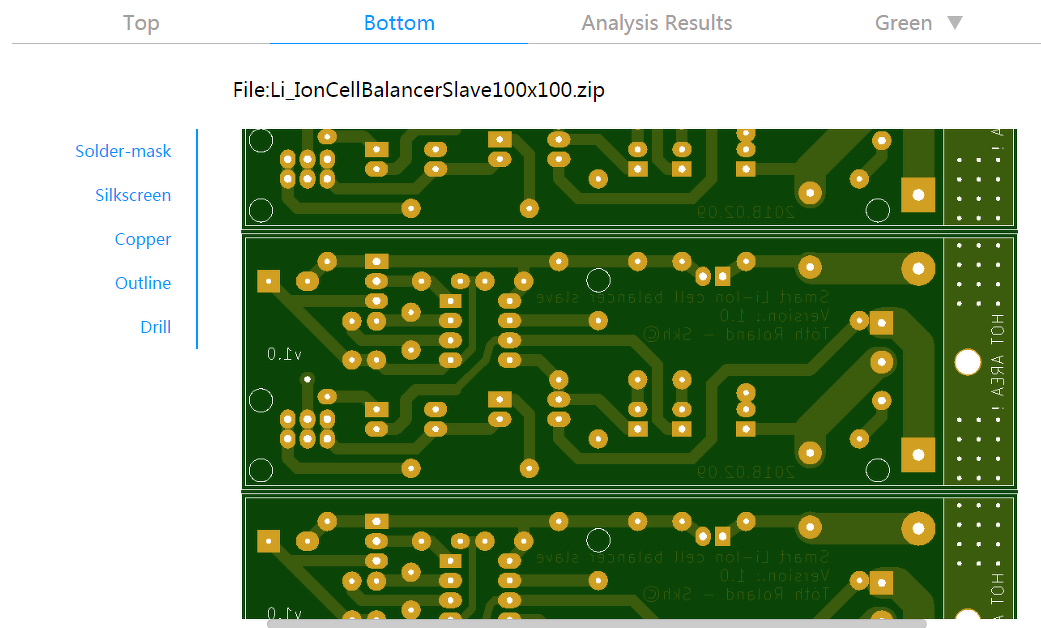

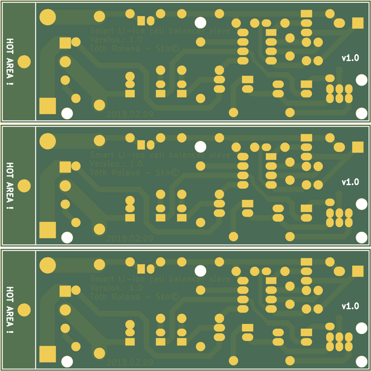

Gyárttatnék tíz 100x100 -as panelt náluk... Elkészítettem a gerber fájlokat, és mivel a panelem amit terveztem 33x100 mm -es, így hármat raktam egy 100x100 -as panelre. A három panel közt 0.5-0.5mm hézag van. Feltöltöttem a fájlokat, és a honlapon lévő gerber megjelenítő a tükrözött rétegeket fordítva jeleníti meg. Egész pontosan a hátsó réz oldalra mart szöveget (zöld), és a hátsó réz oldalra szitázott szöveget (fehér). Na de a tervezőm meg jól jeleníti meg a 3D nézetben ezeket is. A kérdéses szövegek amúgy tükrözve vannak a szerkesztőben. Na most akkor a gyártáshoz nem kell ezeket tükrözni, hogy rendesen jelenjenek meg? A hozzászólás módosítva: Feb 9, 2018
Amit írsz azt nem értem, de egészen biztosan nem kell semmit tükrözni. Minden réteg "kötelező" nézeti iránya TOP oldal felőli.
A megnevezésből és a kiterjesztésből a gyártók már tudják melyik réteggel mit kell ezután tenniük.
Akkor gondolom az lesz a baj, hogy én tükröztem. Nekik is írtam, lehet ők is ezt válaszolják majd...

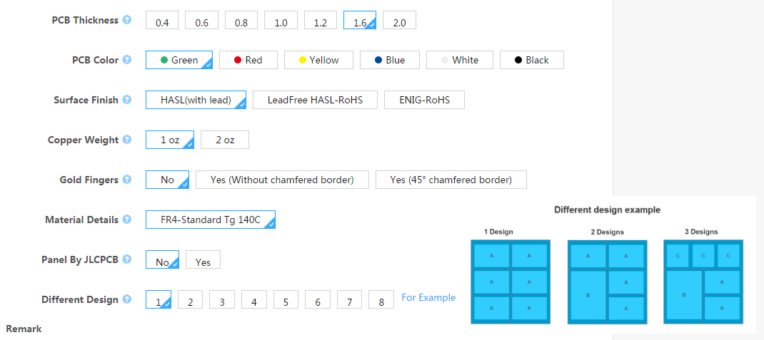

![]() És a késöbbi rendelésért mennyit kérnek? Esetleg nem reklamálnak ha a 100x100 mm er ben mondjuk 4 panel van valójában? Bocs, hogy ennyit kérdezek, de ez a 2$ os ár megmozgata a fantáziámat.
Nem tudom, de ha újabb rendelést adsz le, akkor derül ki a végösszegnél.
A napokban beszélgettem kínai nyákügyben pár ismerőssel. A kínaiak nagy gyártósorokon gyártják a szériákat, amin egyébként lennének leeső részek is - hiszen táblaméretben gyártanak. Ők ezeket is kitöltik, hogy minél kevesebb legyen a hulladék. Azaz előfordulhat, hogy egy Benq monitor van a panel egyik részére montírozva a másikra a mi kis paneljeink.... Így lehet gazdaságosan és hulladékmentesen dolgozni. Hát ezért tud olcsó lenni és jó minőségű a végeredmény. Nem kell lebecsülni őket. Sőt sok termék ami a piacra kerül éppen ezért "hulladék" mert a gyártósorról lekerült. Nyilván ezért túl olcsó ahhoz, hogy hibátlan lehessen. Nem eleve rossz minőségű, csak értéket próbálnak ebből is kitermelni.
Ez nem fog menni! A kínai sem hülye, egy db 100x100mm-es nyákon 1, az az egy terv lehet csak!!! Ha hármat rámontírozol, mert belefér a keretbe, akkor is vissza fogják dobni, vagy felárasan csinálják csak meg.
Némi trükközéssel ugyan "át lehet verni" őket, de az már gáz, ha valakinek már ez az ár is sok...
Nálam azért vetődött fel, mert a linkelt kép az ő galériájukban
Bővebben: Link A hozzászólás módosítva: Feb 9, 2018
Természetesen megcsinálják így is! De külön kell jelölni hogy hány db terv lesz egy táblán! Ez felárat fog jelenteni...
Ennyi csak a kitétel...
Igazából itt nem is az átverésről van szó. És nem is arról, hogy ezzel plusz munkát adnék nekik.
Ha egy komplett 100x100 -as tervet küldök megcsinálják X pénzért. Ha ez háromszor ugyanaz de egy terven van, tehát nem nekik kell sokszorosítani, beállítani a 33x100 méretet a 100x100 -as panelre akkor az szintén csak egy terv akár hogy nézem. Nem arról van szó, hogy küldök két esetleg három tervet, amit nekik kellene rászerkeszteni a 100x100 -as panelre. És egyébként ott van a "Different design" résznél, ha hat darab nyák van egy panelen, de mind ugyanaz, az is egy tervnek számít. Ha kettő, vagy három, vagy még több, akkor már van felár, mert azt kell kiválasztani...
De, az nekik plusz munka! Mert a külön terveket oda montírozzák, ahová fér gyártáskor, míg a te montírodhoz, ha az nagyjából kihasználja a területet, már jóval több megkötéssel tehetik meg. Az ár ennek a függvénye szokott lenni...
