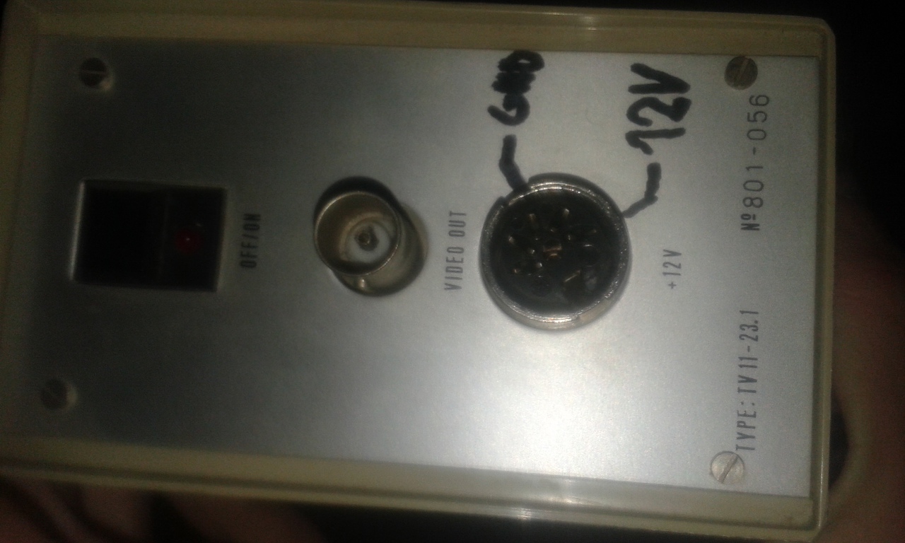

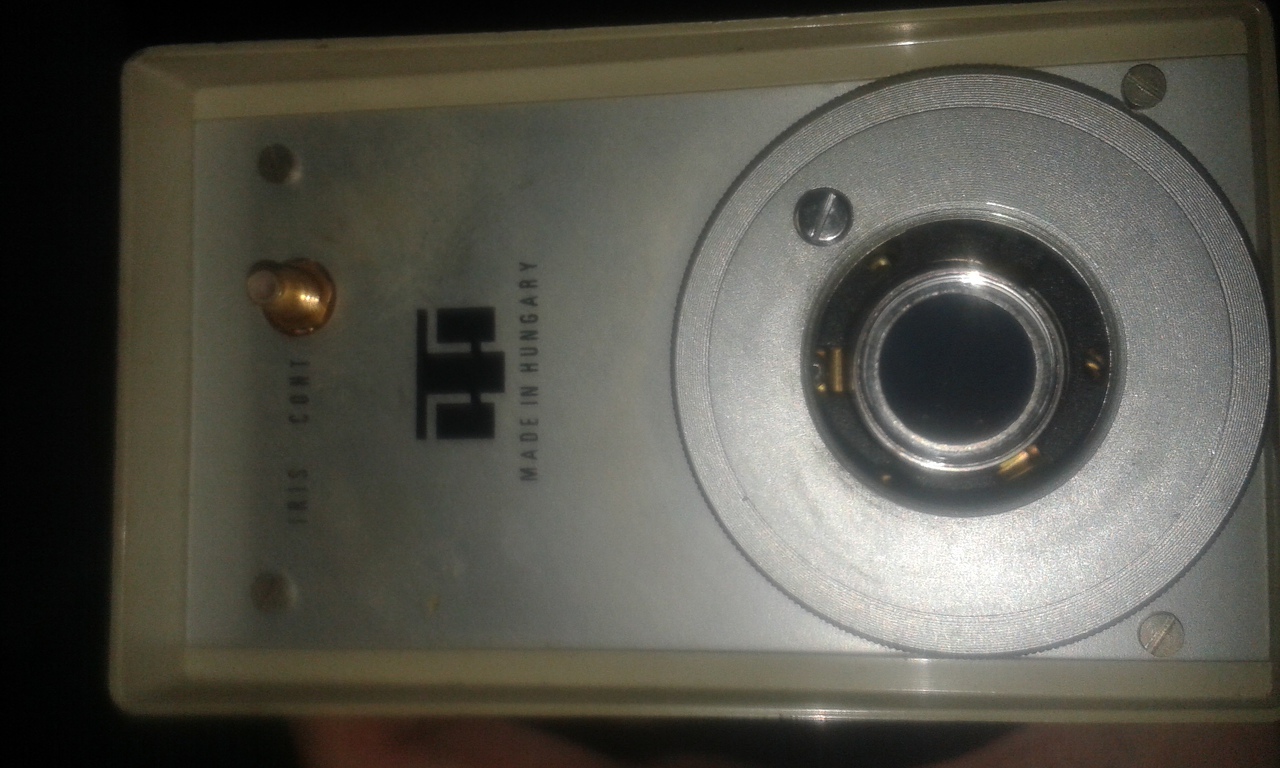

Sziasztok. Volna itthon 3 darab videoton minilux kamerám. Az egyik az újabb 12V-al működő modell a másik kettő még hálózati 230V-os. Egyiknek sincs optikája, de ettől függetlenül elvileg képnek kéne belőlük jönnie igaz? A másik: Egy sima kis tv-t (régi képcsöves TV de 12V-os) tud VHF1-VHF2-UHF frekvenciákat venni, elvileg ezzel simán látnom kéne a képet amit a kamera közvetít igaz? A válaszaitokat előre is köszönöm.
(#) pucuka válasza szikorapéter hozzászólására (») Nov 17, 2017 /
Hát, optika nélkül egy kamera eléggé vak. A képet rá kell vetíteni az érzékelő felületre. Ha meg vidikon, az meg elég érzéketlen.
A TV - pedig valamit látni kéne ugyan nem képet, de semmi esetre sem zajt.
(#) szikorapéter válasza pucuka hozzászólására (») Nov 17, 2017 /
Vidikonos mind a három. Próbáltam úgy hogy erősebb fehér fényt elé,és hátha látom, de a kép futott a képernyőn.
Akkor már valami van, legalábbis szinkronhibásan. Vagy fehér, vagy fekete de üres, állóképet látnod kellene. Azt akkor is, ha optikád lenne.

(#) Syn7h37ic válasza szikorapéter hozzászólására (») Nov 17, 2017 /
Nem fogod egyik tv sávon sem látni, mivel a videoton kamerák szintén cctv kamerák, és szabvány videójelet adnak ki, nem pedig TV sávon dolgoznak. Elvileg bármilyen szabvány video input képes TV-n látni kell valamit optika nélkül is, leginkább homogén szürkeséget, ha letakarod a képérzékelőt, akkor pedig feketeséget. Az RF kimenet pedig elvileg szinkronjel kimenet, ha több kamerát használtak egy rendszeren belül.
A hozzászólás módosítva: Nov 17, 2017
(#) szikorapéter válasza Syn7h37ic hozzászólására (») Nov 17, 2017 /
Akkor a kamerák kimenete elvileg sima RCA -n futó jel lenne? Eddig még csak az egyik kamerát próbáltam bár ahol én kivettem a jelet ott RF OUT van írva.
(#) Kovabe válasza szikorapéter hozzászólására (») Nov 17, 2017 /
Az RF IN az a hurkolandó kamerátol jön és az RF OUT pedig a horkolt kamerától. Van egy BNC csati amin a videó jelnek kéne érkezni.
(#) szikorapéter válasza Kovabe hozzászólására (») Nov 17, 2017 /
Videó jel bemenet nincs rajta egyiken sem.
Darabra mennyi casti van rajta?
Összesen 1. A hátán egy out. A kicsinek a 12V-osnak van 2 de abból az egyik kimenet (elején az irisnek) a másik pedig szintén out a hátán.
nincs egy fotó az sokat segítene
Itt vannak a fotók.

(#) PDM válasza szikorapéter hozzászólására (») Nov 21, 2017 /
A Minilux kamerák nem Videoton, hanem Hiradástecnika Szöv. temékek.
A 220V-os modell (a Minilux Super) volt a későbbi fejlesztés, négy nap múlva lesz 37 éve,
hogy kiadtuk a dokumentációt.
Honnan tudod,hogy vidikonos? Öt féle csővel készült.
RF-es (O2-re hangolt) kimenete a Videolux tipusnak volt.

(#) PDM válasza szikorapéter hozzászólására (») Nov 22, 2017 /
A Videolux (TV11-11)-ben 1”-os csövek voltak, általában vidikon, néhány spec.célra plumbikon. Kivülről nem lehet megmondani, hogy melyik van beépítve.
A Minilux (TV11-23) 2/3”-os csöves, a fentieken kívül volt Newicon, Chalnicon, Si-targetes verzió is. A csövek a target (a fényérzékeny felület) anyagában tértek el.
A tied Newicon-os, a fényérzékenységet a blendével lehet beállítani.
A videojelet –mint írták- monitoron, scart-os TV-n láthatod. Az RF-t nyilván TV-n a 2. csatornára vagy környékére hangolva.
Ha egy pausz papírdarabra ráfirkálsz és rárakod a csőre,kicsit leárnyékolva a firkát többé-kevésbé fókuszálva látod az képernyőn.
