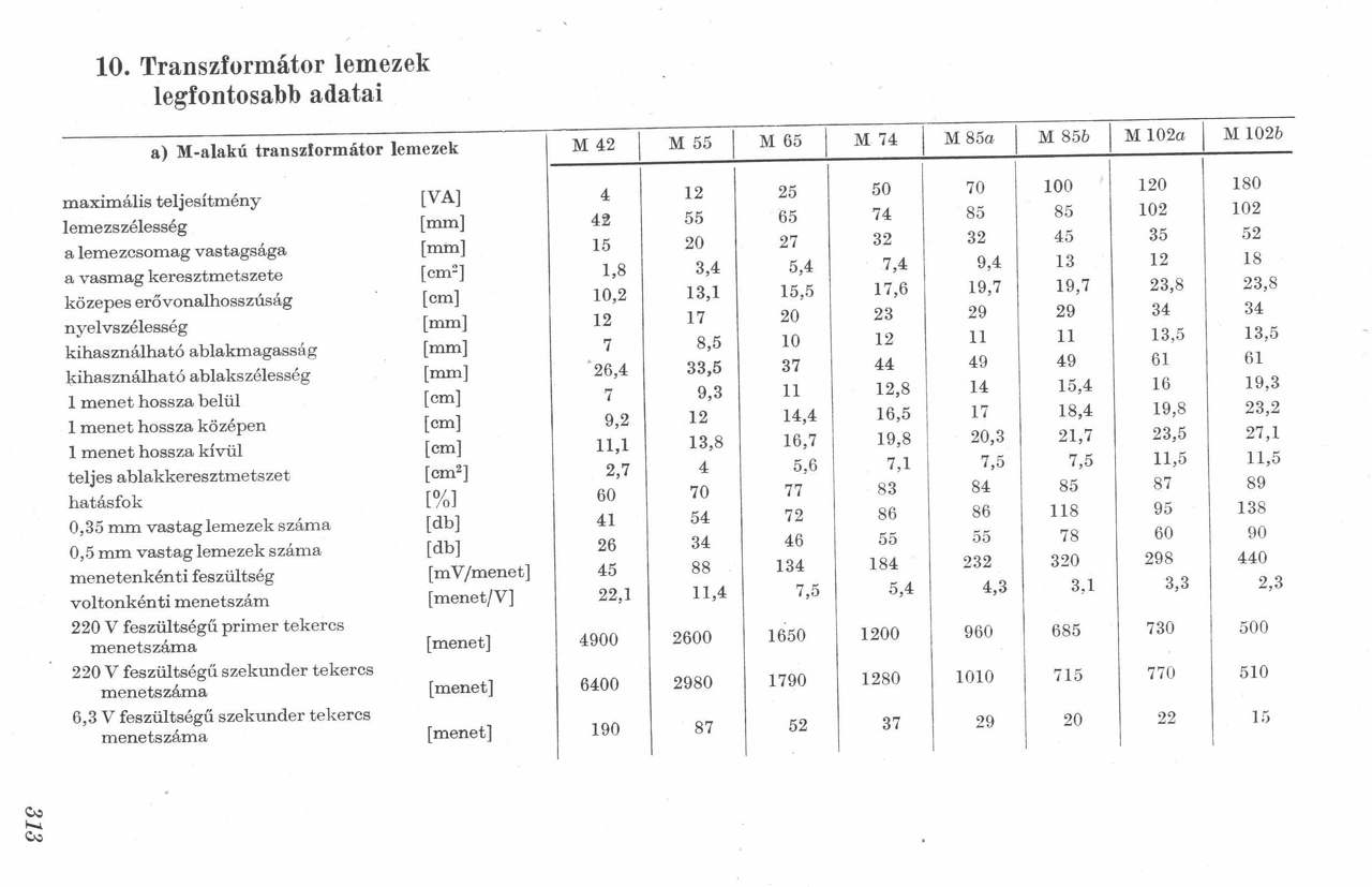

Azért, ne legyen az, hogy elzárkózom, de a feladat túl nagy, méltatlan is vagyok rá, ezeket és még jópárat érdemes elsőre tanulmányozni. Hirtelenjében csak ezeket találtam...
(#) mayky válasza Orbán József hozzászólására (») Feb 14, 2018
Az M102A kisebb mag-keresztmetszetű mint a M85B.
(#) Orbán József válasza mayky hozzászólására (») Feb 14, 2018
Én nem gyózködök senkit, csak követek egy bevált utat.Az M85A-B azért csak nem egyezik meg az M102-vel. Pl. az ablak keresztmetszetben sem. Szerintem ezen kár polémiázni, nem sértésnek szánom - személy szerint nem kívánok eltérni az elgondolásaimtól. Bocsi. Mindenki követi azt, amit kíván. Részemről mára ennyi, még sok is, mindenkitől elnézést kérek.
Persze mindenki olyan vasra tekeri a csöveséhez a kimenőt, amilyenre akarja. Én csak a tényszerűség kedvéért közöltem, hogy nem minden szempontból nagyobb az m102A.Ennyi.
