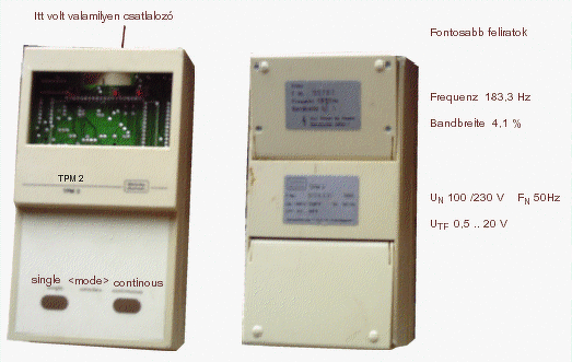

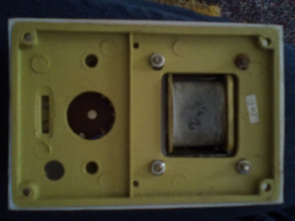

Üdv Mindenkinek!
Ezt a készüléket találtam hiányos és morzsalékosra tört kijelzővel
(valaki nagyon megorrolt rá), így az nem segíthetett.
A csatlakozó is ki volt szedve. A képen minden fontos adat
látható. Egyébként 1991-ben készült. A frekvencia árulkodó,
de mit mérhet?
(#) uniman válasza sóborsó hozzászólására (») Feb 15, 2018 /
Éjszakai áramhoz hangfrekis kapcsoló... a frekvencia stimmel.
A hozzászólás módosítva: Feb 15, 2018
(#) sóborsó válasza uniman hozzászólására (») Feb 15, 2018 /
Üdv Uniman!
Most szedtem szét, amit csatlakozónak néztem, ott a 230V jön be.
Ez elmegy egy reléhez, ami 13A-t tudna kapcsolni, de csak egy 3×2×2cm-es
trafóra kapcsolja a hálózatot, a vezetősávok 1mm-esek, tehát itt teljesítmény
nincs kapcsolva. Több kivezetés nincs, viszont beigazolódott a gyanúm.
hogy mér valamit, mert van benne egy ICL 7116-os. Kérem, másoktól is, ha
valakinek van kapcsolási rajza, tegye közzé! Egyébként akkora ütést kapott
a szerkezet, hogy az említett trafó és a kis relé lábai tőből ki vannak szakadva,
és amikor szétcsavaroztam, egyszerűen csak kiestek a dobozból.

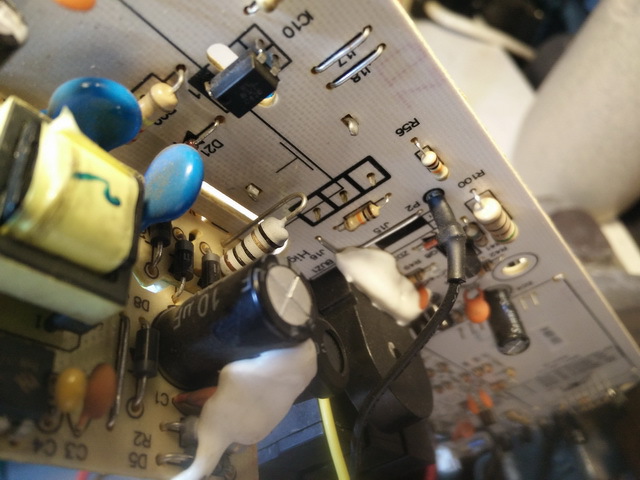

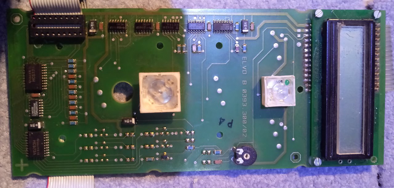

Üdv. Szanálás közben találtam ezt a valamit, tele van kapu áramkörökkel. Mi lehet, és vajon mi hiányzik róla?
Köszi...
(#) Gafly válasza Sinike hozzászólására (») Feb 15, 2018 /
Dokumentáció
(#) Sinike válasza Gafly hozzászólására (») Feb 15, 2018 /
Szia. Mire gondolsz? ELVO 0393 van a panelon, de semmit nem találtam róla, sehogy..
(#) kadarist válasza Sinike hozzászólására (») Feb 15, 2018 /
Vedd fel a kapcsolatot az Elvo céggel, majd ők megmondják, hogy mi ez.
(#) Sinike válasza kadarist hozzászólására (») Feb 15, 2018 /
Sajnos olyat sem találtam, hogy létezne ilyen cég, azt hittem a panel neve.
De amúgy ez nem ilyen fórum??
A hozzászólás módosítva: Feb 17, 2018
Moderátor által szerkesztve
A szalagkábel mire csatlakozik?
Szia.
Az volt a kérdésem másik része, hogy vajon mi hiányzik? Úgyhogy sajnos nem tudom...
Egy nyilván kis sorozatban gyártott, hiányos készülékről nem lehet megállapítani az eredeti értelmét, hacsak nem szedett már szét valaki ilyet és véletlenül ő itt van a fórumon... stb.
(#) Cinema válasza Sinike hozzászólására (») Feb 16, 2018 /
Ez ránézésre lehet egy klíma távvezérlője is, tok nélkül, pontosabbat nem tudok.

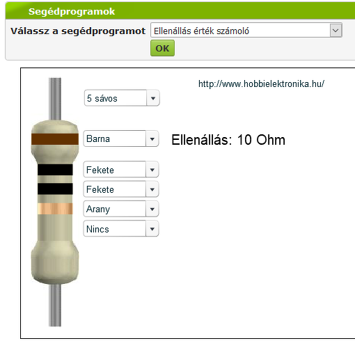

Egy ellenállás értékét keresem. Barna, fekete, fekete, arany, fekete. Egy kis kapcsoló üzemű táp egyenirányító előtti ellenállása 230V ra.
(#) vargaf válasza Sendi hozzászólására (») Feb 18, 2018 /
10 Ω 5 %
(#) Gafly válasza vargaf hozzászólására (») Feb 18, 2018 /
Megerősítve azzal, hogy azon a pozíción a bekapcsolási áramlökést mérsékelendő szokott lenni egy kis ellenállású, ámbár combosabb ellenállás
Majdnem megkérdeztem, hogy mi a bánatnak van a címsorban a segédprogramok között a "színkód olvasó"?

Annyit kiderítettem, hogy egy automata határos multiméter.
Éleszthető ez így vajon, vagy mindenképp kell a hiányzó panelrész? (Ma adok rá tápot és megnézem, mit csinál... :sonic

Az a gond, hogy ez 5 csík nem pedig négy, és az utolsó annál nem lehetne fekete. Ha megfordítjuk a sorrendet akkor se jó, mert az első sem lehet fekete.
Tehát van valami zavar az erőben.

10 ohm 1%, E96-os sor. Bővebben: Link.

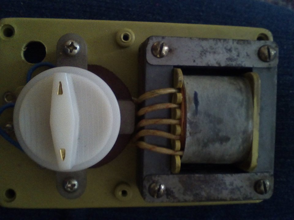

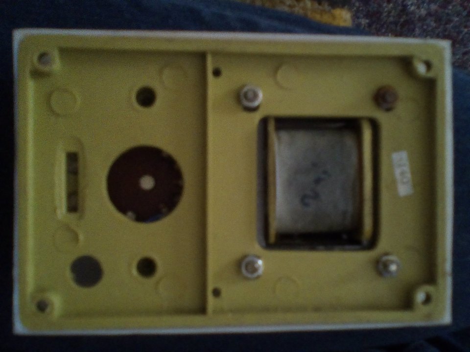

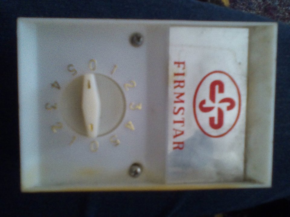

(#) szucsistvan123 hozzászólása Feb 18, 2018 /
Helló!
Nem tudja valaki, hogy ez micsoda, és hogy hol használták?
Csak 2 bekötési pontja van.

(#) Alkotó válasza kadarist hozzászólására (») Feb 18, 2018 /
Ez egy jó kis link. Csak ha ezt és a HE számító segédletét összehasonlítjuk, akkor eltérés van a tűrésben. A HE-nél barna = 1% és piros = 2 % (fekete nincs), a te linkeden pedig a fekete az 1 és a barna a 2 % (piros nincs)
Nem nagy a valós különbség, de mégis sérül az egységes megadási elv. És nehéz tudni melyik a hitelesebb forrás.
(#) kadarist válasza Alkotó hozzászólására (») Feb 18, 2018 /
Én csak azt a kalkulátort használom, mert mindenféle ellenálláshoz jó, és hát a multiméter kis ellenállásnál nem igazán használható a meghatározásnál.
(#) Sendi válasza Alkotó hozzászólására (») Feb 18, 2018 /
Köszönöm nektek. Igen, engem is az utolsó fekete csík zavart.

(#) Sinike válasza Sinike hozzászólására (») Feb 18, 2018 /
5V csak annyit tett, hogy az LCD-n szürke kockák jelentek meg, elejétől majdnem a közepéig. Lehet, hogy azt jelezte, gyenge az áramforrás?
A héten megjavítom a labortápom, és majd adok rá picit többet..
