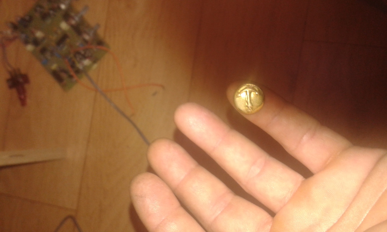

Fejlemények vannak! Nem tudom mi köze van az érzékenységhez az u18b 6. lábról testre kötött 10nf-os kondinak , kicseréltem 3,3nf-ra és legalább 4-5 cm-rel magasabbról látja a kisebb fémeket , és stabilabb is , nincs az a fura fűrészes hang , ahogy megszakad a jel!
Az a hangfrekis oszcillátor R-C tagjának a C tagja. A hangmagasságot állíthatod vele.
Igen , tudom , a gép még is sokkal ,de sokkal jobb lett!!!!
Cseréltem a képen bejelölt kondikat , így most megint javult a gép valamelyest ! Sokkal könnyebb beállítani mint eddig , és az érzékenysége is jobb lett! A 68nf helyére párhuzamosan került még egy 18nf-os , a 100nf- pedig egy 22nf-os kondit tettem szintén párhuzamosan! Már ezt a vacak kis rézgombot is legalább 15cm-ről jelzi hangosan , de ezt természetesen discelve tudja!
