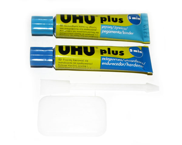

Hővezető ragasztónak mit ajánlotok? FBS jó arra, hogy heatsink-et felragasszak?
(#) Frankye válasza Lozsa hozzászólására (») Ápr 23, 2008 /
Csavarozni nem lehet? A szilikon paszta jó hővezető, de nem ragaszt. Az FBS-sel nem próbálkoztam még. Valamilyen szilikon alapú ragasztó kell, az biztos, de a korrekt megoldás az, ha csavarozva van a hűtés, vagy rugalmas feszítéssel van rögzítve.
(#) sprofan válasza Lozsa hozzászólására (») Ápr 23, 2008 /
Lehet hogy elvetemülten hangzik, de én így szoktam:
A valamilyen ic tetejének a szélét nagyon vékonyan bekenem hőálló ragasztóval, most nem jut eszembe a neve de ilyen kocsonyás anyag. Utána az ic közepére nyomok egy nagyobb csepp szilikon pasztát, elkenem rajta úgy, hogy egymagasságban legyen a ragasztóval, érjen is hozzá, de ne menjen túl rajta. Óvatosan hozzányomom a bordát, de csak addíg amig az oldalán meg nem látom a ragacsot de nem ér a lábakhoz (ez fontos!). hagyom száradni, így ha jól lett csinálva akkor nem rontottunk el semit és a szilikonzsír sem igazán tud kiszáradni, mivel a borda/ic/ ragacs kozre fogja. Már sokszor csináltam így, persze főleg PC-kben , de még 1x sem volt gond, sőt....
(#) lidi válasza Lozsa hozzászólására (») Ápr 23, 2008 /
Szerintem jó, de a lehető legvékonyabban kend fel, és hagyd száradni 24h-t. Anno én csináltam igy bordát videokártya ram -ra, és jó forróak voltak a bordák, szóval átment a meleg.

(#) sprofan válasza Sir-Nyeteg hozzászólására (») Ápr 24, 2008 /
Előtúrtam és a neve:
UHU plus 5 min ez egy 2 komponensű ragasztó
Szöveg a csomagolásról:
UHU Plus fast setting 5 min nagy teljesítményű 2 komponensű ragasztó,(..) A megkeményedés után átlátszó. Ellenálló: idő-, és hőálló (-20°C +100°C között), valamint ellenáll a nedvességnek, olajnak, higítónak, savnak, alkáli elemeknek és számos oldószernek. Alkalmazható fém, kő, márvány, porcelán, fa, üveg, üvegszálas műanyagok, merev PVC, gumi esetén.
Hát mit is mondjak: én egy model boltban szoktam venni és meg is látszik az árán...(18+17 gramm) 2100Ft ha jól emlékszem. Ezt a képet találtam:
