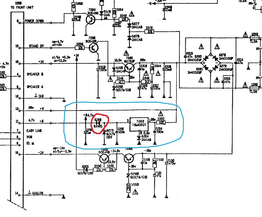

A mellékelt képmetszeten pirossal bekarikázott BAV21 dióda helyett jó lehet az 1N4004? Véleményem szerint itt nem lényeg, hogy a BAV 250V-ig jó, így elég lehet az 1N4002-is. Igaz én ennek az áramkörnek a kékkel bekeretezett részletét nem is értem. Miért jó ha egy LM78M05 test pontját megemelem egy 1N4148-al (tudom megemelkedik a kimeneti fesze), majd a kimenetére teszek egy 6V-os zénert és a kimenettel sorban a BAV21 diódát. Mi ennek az értelme, valaki segítene ebben?
A BAV21 után még van ott egy 54.7V tápfesz is ha jól látom (hogy honnan és minek, azt nem tudom).
Talán azzal van összefüggésben a dióda, nem engedi, hogy a stabilizátor 3 -as lábára kerüljön ez a feszültség, ami gondolom nem mindig van jelen. De mivel, a soros dióda a kimeneti 5V -ot csökkenti 0.7V -al a sorkapocs 11 -es pontján, talán azért van megemelve a stabilizátor kimeneti feszültsége is, hogy meglegyen az 5V. Ha megnézed a 11 -es ponton lévő pufferkondenzátor feszültségtűrését, annak elvileg minimum 63V -osnak kellene lennie ha jól tippelek...
Szia! Ez az 54,7V először nekem is nagy fejtörést okozott, de nem annyi csak a rajz elég rossz minőségű. Az +5 és kicsit elcsúszva hozzá képest 4,7V van írva. Pláne nem lehet 54,7 hiszen a 11. ponthoz is "+4,7V 5" van írva és ez a két pont össze van kötve.
A puffer kondi pedig 10000µF/16V. De a kérdés továbbra is kérdés: megfelel-e oda 1N4004? A hozzászólás módosítva: Márc 1, 2018
Jól van, akkor túlagyaltam. Használható szerintem is...

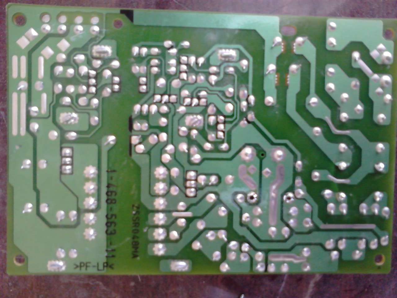

Kapcsolóüzemű tápegység (talán ps 2-es) egy dióda zárlatos ami rá van írva az : KIV607 Nem találok róla semmi infót . Mivel lehetne helyettesiteni ? Segítséget előre is köszönöm .
Ha tudod mennyi max áramot és feszültséget ad le az adott tápegység, hasonló értékekkel rendelkező schottky -t tehetsz bele, feltéve ha kapcsolóüzemű táp diódájáról van szó.
Jó lett volna egy kép vagy inkább kettő, alulról és felülről is...
Olvastam a g fordító segítségével .
Az biztos hogy mindkét irányban zárlatos . Így hogy kivettem a hálózaton nincs teljes zárlat
Amennyire értek hozzá lehet valami túlfesz levezető mert a kondenzátor csak 200 V-os
ui: most már biztos hogy valamijen zener mert a nyákon a jel azt mondja . Milyen értékű ? A hozzászólás módosítva: Jún 10, 2018
200V-os? Nem 110V-os a táp véletlenül? Egyébként még olyat találtam, hogy lehet KIV609 is, erre sem mondott semmit a gugli, illetve K1V60x is lehet, de ebből a sorozatból csak TVSK1V15B-t találtam (KIV15A néven), ami 150V-os és 1A-es.
Erre gondoltam én is mert az egyik biztositék 125V-os ,de a másik 250V-os.
ui: adtam neki 110V-ot a zárlatos dióda nélkül így 132V-ot mérek a kondenzátoron A hozzászólás módosítva: Jún 10, 2018
A biztik semmit nem jelentenek szerintem, de a kondi miatt biztos, hogy 110V-os a táp. A TVS nélkül ne használd, mert a FET is elszállhat, ha jó.
Azt szeretném megtudni hogy mire képes ez a táp (teljesítmény) addig amíg kipróbálom használhatom a dióda nélkül?
110V-ról A hozzászólás módosítva: Jún 10, 2018
Nem merem őszintén mondani, hogy nem lesz semmi baja, tehát csak óvatosan. A FET helyettesítő tipusát pl. a HQ-nál lehet kapni (2SK2632LS). Mellékeltem egy valaki által visszarajzolt kapcsolást, eszerint 8V-ot tud és 3.5-öt. Valami fórumon olvastam, hogy 75W-os összesen, de hogy melyik ágon hány A???
Kipróbáltam 110V-ról (12V kb 0.5A )
Nagyobb terhelésnél szépen sípol de amper az nincs Köszönöm a segítséget . Üdv
