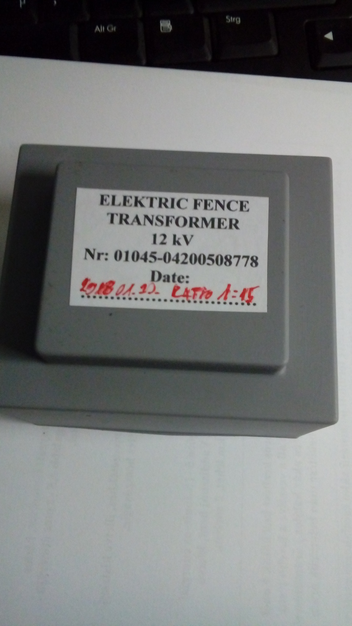

Ki csinálta,nem tudod? Nem a vakerán árulták véletlen?
(#) kila válasza Remci hozzászólására (») Feb 24, 2018 /
Nem Vakerás, Hódmezővásárhelyről származik.

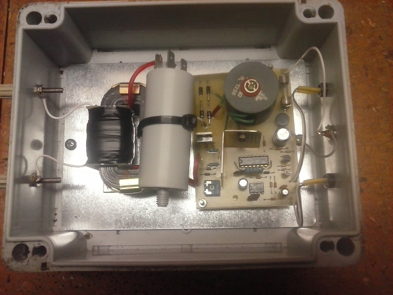

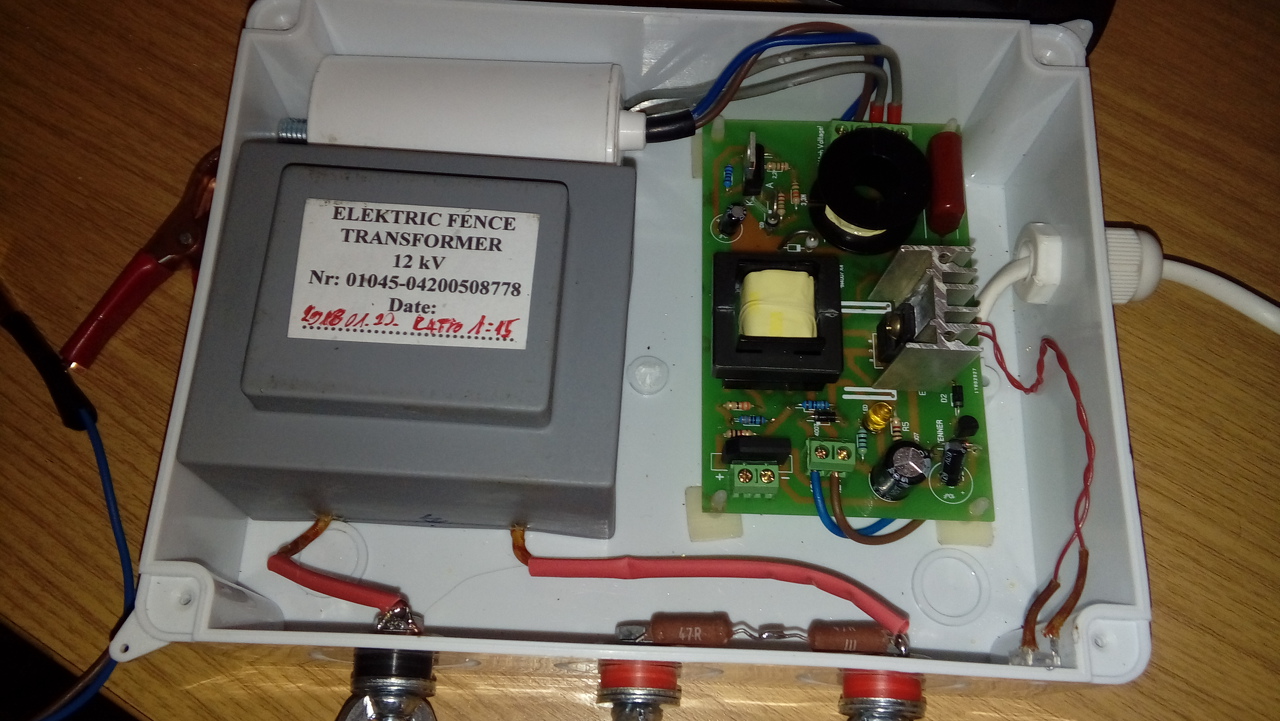

Nem látszik jól a képen a kapcsoló tirisztor- triac 2N60..., olvasd már le légy szíves a TO220,és TO247- tokos eszközt.
(#) engineerman válasza Remci hozzászólására (») Feb 24, 2018 /
Szia.

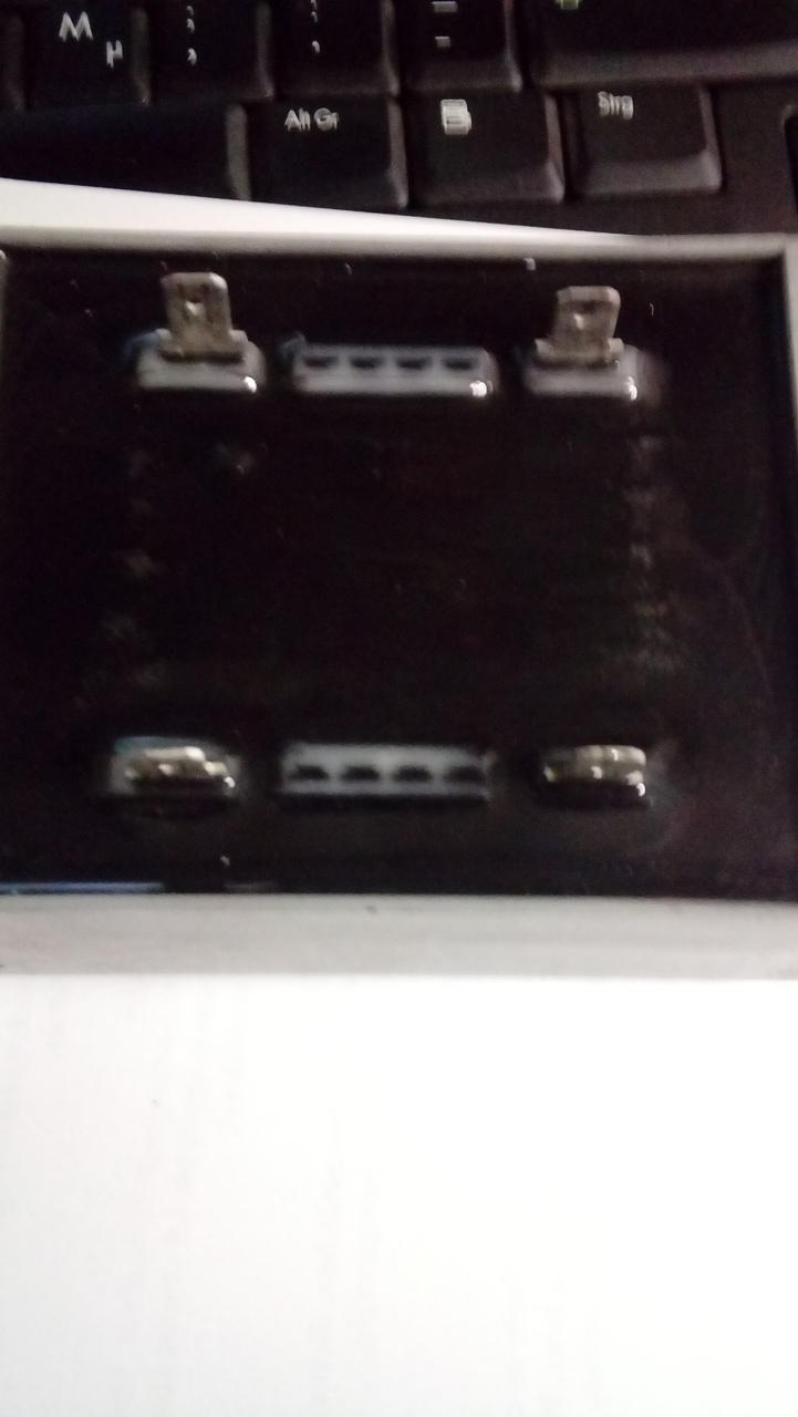

Ha trafót akarsz benne cserélni, mérd meg a primer feszültséget, s az adatok birtokában tudok legyártani vákuum impregnált nagyvesz trafót, a kellő áttételi arányban, ami max 1:30-as lehet. Jellemzően 1:12, 1:15 elég szokott lenni az alkalmazott "házi" inverteres kapcsolások miatt. A trafó zárt vasmagos, légréssel. A primer 1,25 CuZZ huzalból, a szekunder 0,42 CuZZ huzalból.. Így 10 Joule garantáltan kimegy a kerítésre. A primerre max 800V kapcsolható.
A trafó külső mérete :90x72x65 EI 84 es zárt vasmagra. Bocsánat a képek minőségéért, telefonnal csináltam. Ha érdekel a többit privátban

(#) Remci válasza kila hozzászólására (») Feb 24, 2018 /
Az egyik 2N6509, a másik 40TPS12

Köszönöm, régebben egy gyengébb típust ebből a gyártmányból visszarajzoltam, de a képeiden láthatóval nem találkoztam.A különbség azonban minimális lehet...
Oké, csak ha esetleg szükség lesz rá, írj. A nem zárt magos trafók zabálják feleslegesen az energiát.. Jó ha 30% kijut a karámvezetékre.. A zárt magosnál ez 80%
De a zárt magosnál már kell fojtó, ( 20-40uH légmagos ) és a tirisztorok sem használhatók amiket írtál. Oda már minimum 1300-1500 V-os tirisztor kell. Plusz 5A 1600V-os gyors dióda a tirisztorral paralel a tűimpulzusok miatt

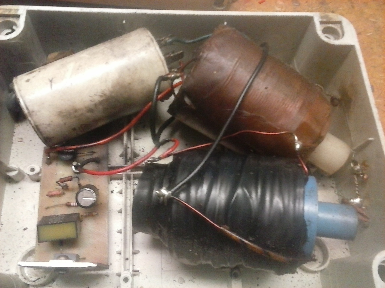

(#) Swedhart válasza Remci hozzászólására (») Márc 3, 2018 /

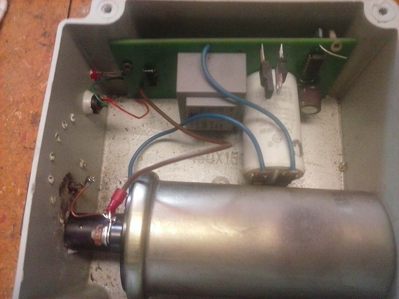

Szia mint ígértem pár kép a hozzám hozott hasonló gyöngyszemekről.
Én is bontom ezeket szét majd a vezérlőket elajándékozom valakinek.

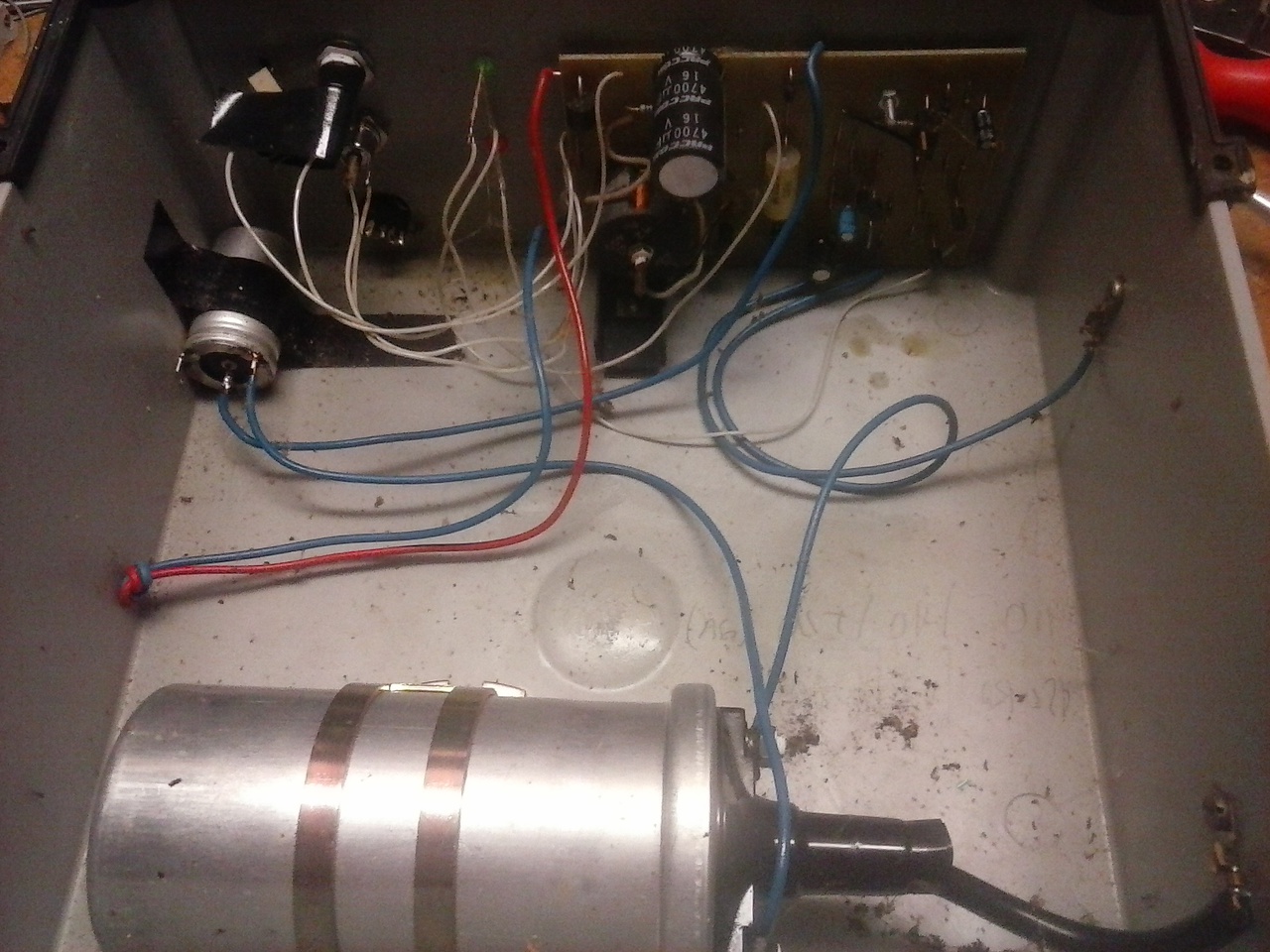

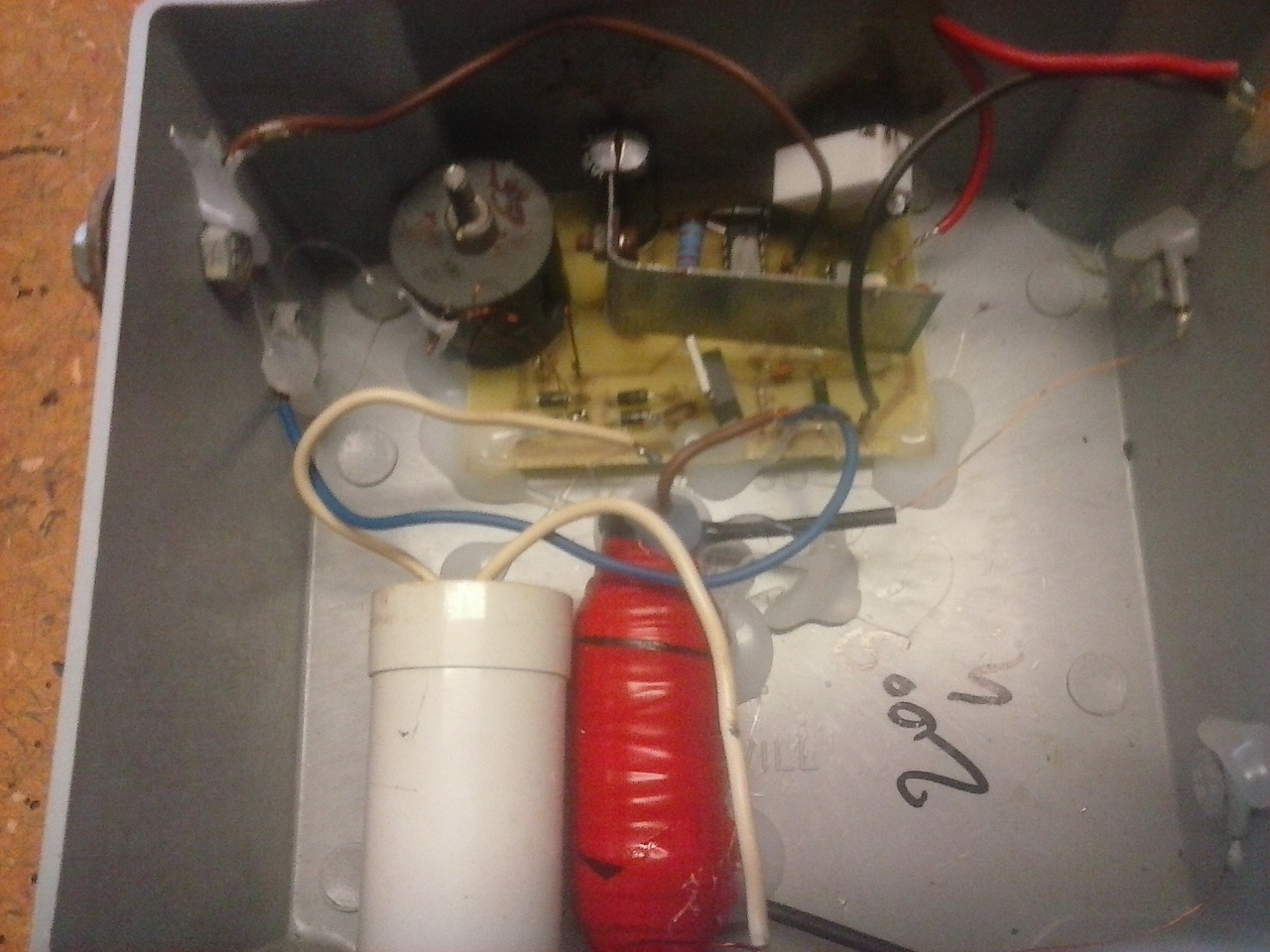

(#) Swedhart hozzászólása Márc 3, 2018 /
Ez pedig egy puli-2 szerintem vicces a tv kondi benne a hatalmas dobozban és szikra köz sincs rajta,viszont működik.
(#) Remci válasza Swedhart hozzászólására (») Márc 3, 2018 /
Az első képen az az elektrolit kondi mintha kinyílt volna . Nos kipróbáltam az itt fent lévő inverteres panelt azzal a házi tekerésű nagyfesz trafóval. Maga a trafó hallom hogy pattog, de ha a szikraközt kb 3-4mmre állítom, csak akkor látok szikrát. De akkor sem mindig. Az eredeti szikraköz úgy 10-15mm lehetett. Gondolom akkor a trafó átütött, azért nem működik úgy.
Igen ezt írtam előre már.
A második képen levő belsőt a trafóval kidobtam kár vele kísérletezni .
Próbáld ki gyújtó trafóval működni fog
Szerintem ugyan az a gyártója ami nálad van mint az első képen látható készüléknek.

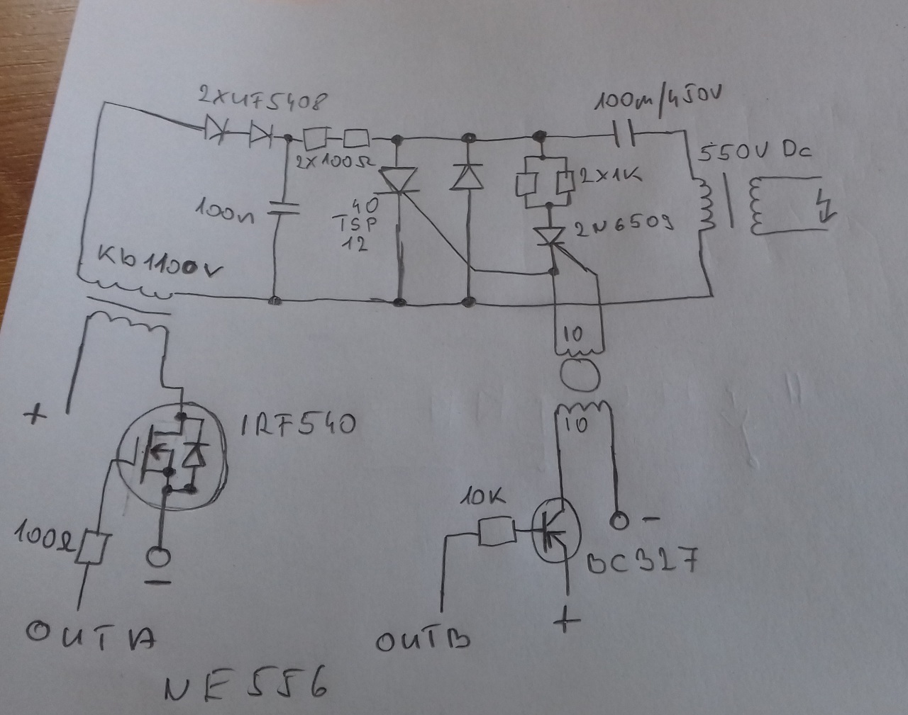

Tudom hogy tesztelsz egy nagyfesz trafót, a készítője mondta. És hogy vált be? Közben nem hagyott nyugodni a dolog és megnéztem a panelt jobban. Az inverter trafót meghajtó IRF540-es Fet cserére szorult. Az inverter trafó utáni egyenirányító diódákból is az egyik rövidzáras volt, valamint a 40TPS12 is. Az inverter 100KHz-en megy, ha a műszeremnek hinni lehet, a kimeneten egyenirányítás után 550v DC-t mérek. Vissza rajzoltam az inverter trafó utáni részt, de a tirisztor meghajtást nem igazán értem. Vagyis ilyen formában még nem láttam. Valaki elmagyarázhatná hogy ez így hogy is működik.

Mekkora birtokon ment ez a pásztor,hogy 100µF kondenzátor kellett bele?Ez olyan 15 joule,hatalmas!Az IRF540 helyett megpróbálhatsz egy IRF730 fetet,a tirisztor helyett valami 50A változatot.Kíváncsi lennék mekkora a készülék áramfelvétele,gondolom 12V -ról ment.

Hogy mekkora terület,azt nem tudom,nem láttam.Annyit tudok róla hogy mindenféle állat van,birka ,kecske,ló, szürke marha. Odáig már eljutottam, hogy az inverter rész működik. A tirisztor átment zárlatba, az egyik egyenirányító dióda is,gondolom ez vitte magával a meghajtó fetet. A fetet,diódát kicseréltem,így a kimeneten 550v DC-t mérek. Tirisztorom nincs ekkora, így azt még nem tudtam helyettesíteni. Az áram felvételről, vagyis a javasolt értékekről itt látható leírás Bővebben: Link . Az inverter trafó utáni részt meg vissza rajzoltam,pár hozzá szólással fentebb megtalálod.

A 40TSP12 helyett a BTW69/1200 (50A/1200V) jöhet szóba,de ez olyan 3 rugó+posta.
(#) engineerman válasza erdgab hozzászólására (») Márc 8, 2018 /
Ez azért attól függ mekkora feszültségre tölti a kondit. 15 Joule energiához a 100µF-ot fel kell tölteni 550 voltra. Ehhez olyan inverter kell ami 1 sec alatt ezt tudja is.. Nos ilyen csak hálózatról képzelhető el a realitások talaján maradva.. Ugyanis ilyen teljesítményű inverter minimálisan 2 A-et felvesz de inkább 3-at... Akkuról elég macerás üzemeltetni..
Remci: a tirisztort védeni kell.. Bármilyen típust is teszel bele, át fog ütni ekkora áramnál. A kisütés pillanatában kilóamperek terhelik a tirisztort. de a legnagyobb probléma hogy a trafó visszarúg és ez akár még az inverter trafón is keresztül szaladó tűimpulzust eredményez. Az inverter szekunder oldalán a diódahíddal kell párhuzamosan egy min 5 A 1600V-os gyorsdióda, és úgyszintén kell egy a tirisztorral párhuzamosan. A nagyfesz trafóval párhuzamosan egy 1µF kondi és a trafóval sorosan egy 10 - 15 uH légmagos fojtó.. ezek nélkül, bármilyen tirisztort teszel bele, hamar átüt. Ha ezeket bekötöd a tirisztornak elég egy TYN1220 is.. bár a diódák nem olcsók, de még mindig jobban jössz ki, mint hetente cserélni a tirisztort, és javítgatni az elektronikát. A védődiódának már megfelel az IXYS DSA1-16D

Az 550v-ot terheletlenül mértem,kondi nélkül. A tirisztoron volt védő dióda a katód-anód lábakon.Az nem is ment tönkre,legalábbis mérés szerint jó. A tipusa 10A10. A meghajtó feten nem volt hűtőborda, de látszott hogy melege volt,mert el volt színeződve. Amúgy a nagyfesz trafót hogy tudom leellenőrizni hogy a szekunder tekercse nem ütött-e át? Bár nem valószínű hogy ezt meg fogom javítani,én is inkább egy beváltabb kapcsolást rakok össze ez helyett. Abból is kiindulva,hogy egyszerre kettőt hoztak ebből a fajtából javításra. A másikat még nem szedtem szét, de gyanítom hogy ugyanez a baja lehet annak is. Meg a tirisztor gyújtását nem értem,miért kell ezt így bonyolítani?Miért nem lehet az Ic másik kimenetéről simán gyújtani a a kapcsoló tirisztort, miért kell hozzá a másik is egy ferritmagos tekercsen keresztül? Nem vagyok egy elektronikai zseni, de ilyet még nem láttam. Bár attól még lehet.
(#) engineerman válasza Remci hozzászólására (») Márc 8, 2018 /
Hát akkor az közel sem lesz terhelten még 400 volt sem.. főleg ha nem túl jó fajták a kondik. Sajnos a trafó átütés mérésére nincs jó módszer, de terhelés alatt ritkán ütnek át. Így ha a trafó szekunderére rá teszel egy 2 -2,2 kohmos ellenállás sort ( pl 4 db 500 ohm sorba kötve ) akkor a vas kattogásán kívül mást nemigen kellene hallanod. Ha nagyot csattan, akkor a sorok közti szigetelést megkerüli, és átüt. 600 ohm-al terhelve biztosan nem fog átütni, sem megkerülni a sorszigetelést, de nem lesz hosszú életű, mert elég ha elszakad a karámvezeték és máris átüt, ha már egyszer ez megtörtént.
A 10A10 helyett még a BY133 is jobb mert a tűimpulzus ami kilövi a tirisztort - jellemzően - 1200 -1500 v körüli, és a 10A10 bár nagy áramot bír, viszont nem elég gyors, így mielőtt nyitna, a tirisztor már át is ütött. A ferritmagos kis toroid - ha arra gondolsz - nyilván a szaladgáló tűimpulzusokat volt hivatott elfojtani
Amúgy én sem szenvednék vele sokat, kell egy inverter ami képes 1-1,5 sec alatt feltölteni a kondikat, ezt 2 A áramfelvétel mellett gond nélkül meg lehet csinálni. Ezer jó kapcsolás van.. Az inverter másik felére meg a már itt többször bemutatott tirisztoros véget kell tenni, annyi kiegészítéssel hogy a trafóval legyen egy 6- 10 -esetleg 20uH induktivitás sorba kötve. Jó vastag (1, 1.5 mm-es zománchuzalból tekerve ) És a trafó primer lábainál közvetlenül egy párhuzamos 1-2 µF-os 630 V-os kondi. De az akkumulátoros üzem akkor is necces.. ekkora áramfelvételnél, 3 nap alatt mély merül az akku.

Értem. A trafó alatt a nagyfesz trafót érted,ugye? Ha ez mondjuk sima autó trafó, akkor oda is javaslod a kondit meg az induktivitást? Más. Bővebben: Link Én itt a jobboldalon lévő toroid trafóra gondoltam, aminek az egyik tekercse a 2N6509 Gate-jére és katódjára megy. Ennek a szerepét nem értem. A másik tekercs az NE556 kimeneti lábára megy ami a tirisztor indító jelét adja. De ez minek kell bele?
Igen a nagyfesz trafóra gondoltam
Annyira nem látom át ezt a káoszt És ezt nem a rajzodra értettem... De ha jól rajzoltad vissza, nekem nagyon úgy tűnik, hogy az egy szintszabályzás akar lenni.. illetve inkább az impulzus hosszát növeli meg, meg a nyitási időt hogy a kondi teljesen kisüljön. Nyilván a nagy kapacitás érték miatt került bele ez a rész. A kis toroid meg galvanikusan leválasztja a tirisztort a NE556-ról, mert rövid élete lenne ha azt nem teszi bele. A kapcsolás nagyon ismerős, láttam már hasonlót. Nagyon hasonlít az AlphaLaval pásztorokban alkalmazott technikához...De szerintem csak az idődet pazarlod a javítgatással, ebből sosem lesz jól kézben tartható, kezelhető elektronika.
Az autótrafóhoz nem kell fojtó, mert egyrészt közösített a primer és a szekunder, másrészt annak a hatásfoka, nem éri el 0 40 %ot.. így már önmagában is fojtóként viselkedik és esély sincs rá hogy akkorát visszarúgjon hogy kiüsse a tirisztort. A jelformálás miatt viszont javaslom a primer tekercsel párhuzamosan kötött kondit. De az autó gyújtótrafónál nem kell csak pár száz nano
