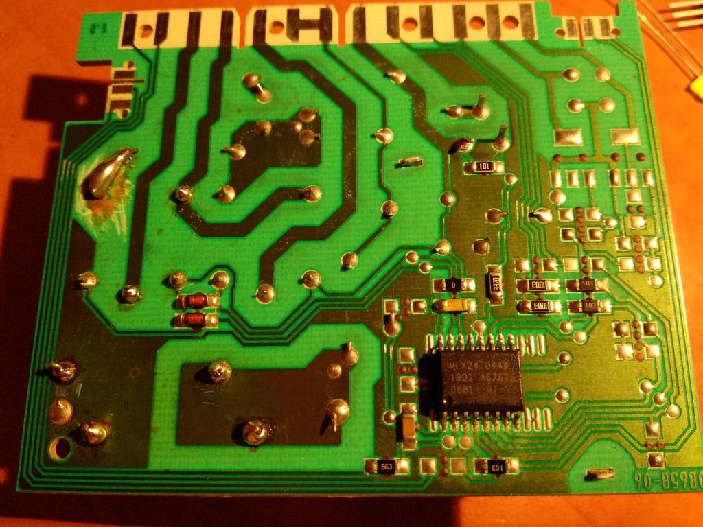

Szia !
Ha kérhetem , a panel másik oldaláról is , egy fotó ?
Fólia hiba is lehet . Ohm mérő , X 200 Ohm állásában , ellenőrizd ! Rossz forrasztás is lehet . Forraszd át az összes forrpontot ! (Nem nagy a motor panel , így rövid idő alatt megvan . )

Szia János a műszerem automatán állítja a határértékeket, készítettem képet a hátlapról, 2x volt szerelve mind kétszer szerelő csinálta.
Végül ma vettem két darab ellenállást, igaz 11 helyett csak 10 k.ohmosat kaptam(most vettem észre ,hogy volt itthon 12k.ohmos3w-os melyikkel érdemesebb megpróbálni szerinted kisebb vagy nagyobbal?) , vettem 1 triacot, egy kondit, és kettő relét (omron) ha ez sem oldja meg a problémát akkor vakarhatom a fejem. Holnap beszámolok róla.

A "F" oldalon felület szerelt alkatrészeket látok. Ezeknek a forrasztása is lehet rossz. Sajnos egy mikrokontroller is van benne.Ha ez rossz,akkor ilyen alkatrész,csak a Hold túloldalán vásárolható.☹️Amit még megtehetetsz,hogy az SMD ellenállásokat is méréssel ellenörzöd.A táp. ellenállások közül én a 10k értékűt tenném be. A hálózat is ingadozik a 230V körül.Az egyentáp(reléké) szintén.
Szerintem. Üdv Varga János

(#) T_Kornel válasza csehattila2 hozzászólására (») Márc 10, 2018 /
Sikerült, jó lett a FAGOR 1FET-76 mosógép már egy 2 órás program le is ment hibátlanul.
Arra, hogy pontosan miért nem centrizett nem derült fény.
Kicseréltem a kondit, a két táp ellenállást, ezeket kiforrasztás után mértem hibátlanok, de azért az újak mentek be. Cseréltem még a triacot illetve a két relét, ezeket nem tudom milyen állásba kell tesztelni/mérni, megköszönném ha azt leírná valaki.
Illetve egy kérdés még a végén, ha pl egy ellenállás repedezett de kiforrasztva jó értéket mérek akkor az 100% ,hogy jó? Gondolok most Pl. mint a benzines motorok gyertyáinál kiszedve szikrázik, berakva terhelés alatt meg mégse. Remélem jó a példa és értitek
