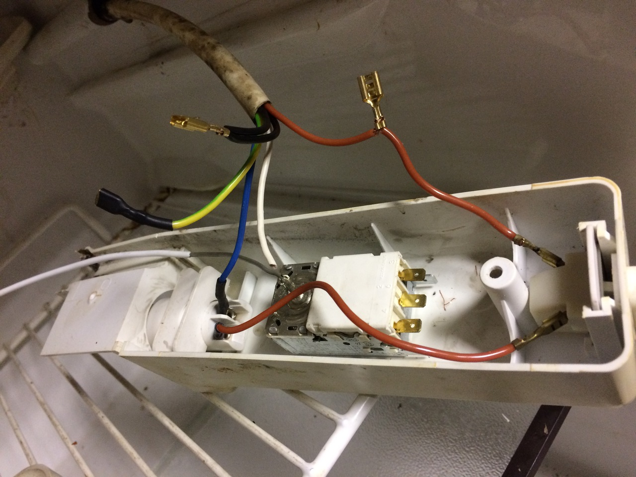

Tudnátok segíteni a bekötésben, van egy kis kombi hűtő, tönkrement a hőfokkapcsoló, és valami agyas úgy használta hogy kicsipkedte a vezetékeket és összesodorta, de egyszerűen nem jövök rá mi hova megy, igazából a problémát az okozza hogy van kettő vezeték fekete fehér, ez a fagyóba és a olvadék elvezetőbe van felfűzve, szerintem ez valami jégmentesítő izzószál lehet, de hogy van vezérelve? van még egy kék az az izzóra megy (nulla), barna fázis, és még egy fekete ez kapcsolja a kompresszort. és van 3 sarú a hőkapcsolón, d azt sem tudom merre kapcsol ki, a műszer mindenhogy zárlatot mutat. Próbáltam már bekötni, működik is csak azt nem tudom hogy majd kikapcsol-e, és az állítólagos fűtőszálat se tudtam hova kössem.Szinre szín alapon összekötöttem de abba sem vagyok biztos hogy az izzót jó helyre kötöttem, annak ellenére hogy most működik.

Fekete 4-s,barna 3-as , fehér 6-s a zöld-sárga egyértelmű.
(#) Melphi válasza ricsi779 hozzászólására (») Feb 24, 2018 /
És megkérdezhetem mitől egyértelmű, mert ha úgy kötöm be ahogy neked egyértelmű akkor egyszerre megy a hűtő és az olvasztás is?

Az olvasztóbetét a kapcsoló két érintkezőjére van kötve (amikor nyit a kapcsoló sorba van kötve a kompresszorral). Amikor a komp áll azon keresztül kap áramot a fűtés, amikor megy a komp akkor a termosztát kapcsolója rövidrezárja a fűtés kivezetéseit . A termosztát harmadik kivezetése csak a világítást kapcsolja (az sem világít ha a termosztátot letekered)

(#) Melphi válasza kaqkk hozzászólására (») Feb 24, 2018 /
Nagyon szépen köszönöm, most már értem hogy kell bekötni, ezer köszönet!
