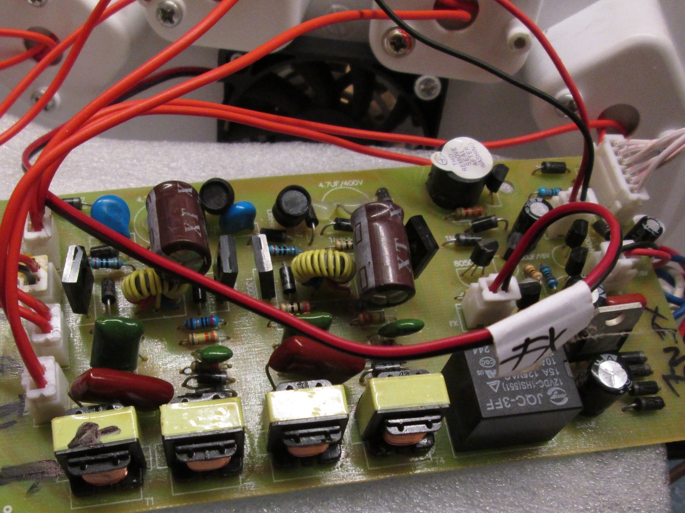

Sziasztok ! Van egy mukorom szaritom egy ismerosom kert meg hogy nezzem meg miert nem eg 2 UV cso a 4 bol. Megalapitottam hogy ki volt egve mind a ketto.

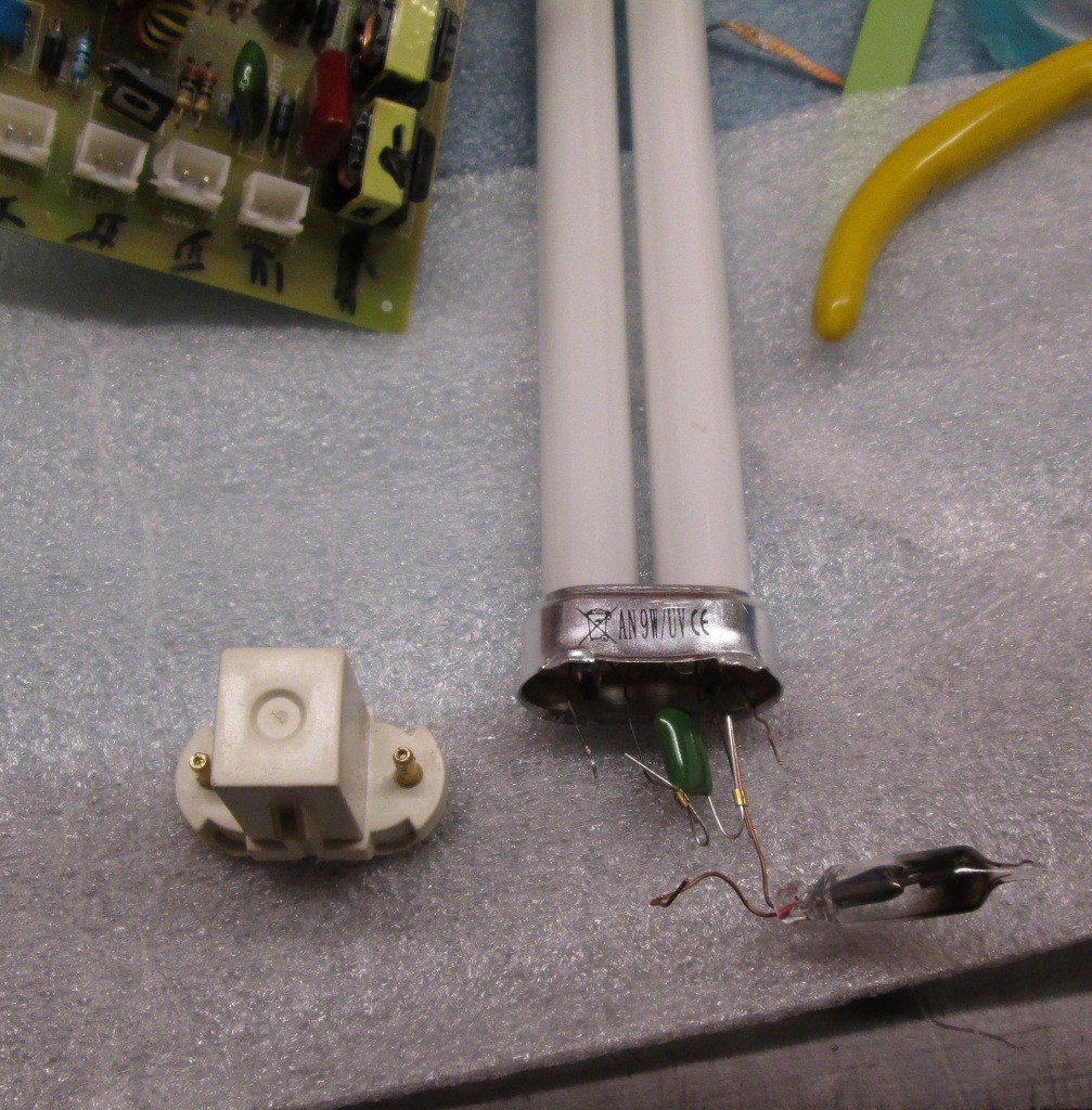

Vettem 2 bele es elindult semmi gond nelkul. Amint probalgattam hogy tenyleg jo-e vagy sem kiegett a 3 is regiek nemgond meg 1 vettem de ezutan jott a vicces dolog : egyik orokke nem gyul fel . Az elektronikaja a 4 UV csonek kapcsolouzemu (csak elektronika kicsi trafok 1x1x1 az egesz), de 2 vannak kotve a csovek. A vicces resze az hogy ahhol van az egyik regi es a masik uj ott mind a ketto OKes, de viszont a masik ketto kozul csak egyik gyul ki s ha kicserelem a parokat hogy ne ugyan az legyen ugyis 3 eg egyszerre csak. Szerintetek az egok lehetnek a hibasak,figyelembe veve azt a dolgot hogy a regibe egy 3n3 kondi zarta rovidre az UV cso kozepso labait es az ujnal lattam hogy (nem vagyok biztos a megnevezeseben )starter feleseg talahato(nem szedtem szet, de lattam hogy szikrazik)?? Koszi szepen elore is! Ha valahol tevedtem kerlek legyetek elnezok.
Ha olyan csövet vettél ami U alakú és a kivezetések közt van egy "műanyag dobozka "akkor abban van gyujtó (az folytótekercshez van tervezve) bontsd ki és vedd ki belőle a gyujtót..
A dobozka végét vágd csak le(a négyzetes lapot a végén), ne bontsd le a csőről az egészet. Általában ott már hozzáférsz a két kivezetéshez(kis ollóval lecsípheted a gyújtót) és így utána a cső is megáll a foglalatban. A hozzászólás módosítva: Márc 5, 2014

Most bontottam ki az egot nemreg csak kinlodtam feltolteni a kepeket:d Most iktatom ki .
Na sikerult megoldani ! Az volt a gond !
Mind a 3nak kifogom cselelni. Koszonom szepen segitsegeteket! Tovabra is jo szerelest kivanok mindenkinek!
Szereztem 2db 9w os uv csovet. U alakut. Rakotottem egy elotetre a melleket kep alapjan. Ment egy darabig. Viszont nem voltam biztos abba hogy jol mukodik mert elegge feheres volt a fenye. Beiktattam 1-1 100ohmos ellenallast a csovekkel parhuzamosan. Majd nem sookal kesobb az elotet eldurrant. Nagyobb teljesitmenyu elotet kellett volna? Vagy elbol hibas a bekotes?

Nagy a valószínűsége hogy a cső foglalatába épített gyújtó a ludas a dologban, előtéthez nem kell és nem is szabad használni gyújtót ...
Ezekhez a csövekhez ilyen fojtó való: Fojtó. A csövek végén lévő műanyagban van beépített gyújtó (hagyományos). Így nem kötheted elektronikus előtétre. Ha mégis erre akarod, akkor a műanyagot körbevágva vedd ki a gyújtót és tegyél a helyére egy kondit, ami az előtétben gyárilag is van a cső két elektródája között.

Köszi, majd szétvágom, de csak a műanyagot, nem úgy mint az előző képeken látható.
Szétkaptam az egyiket de nincs benne gyújtó, úgy mint Szabi55 képén, csak az a csepp alakú zöld, gondolom kondenzátor.
Valószínűleg azért pukkant el az előtét mert beiktattam 1-1 100 ohmos ellenállást sorba a csövekkel, azt hittem ezzel kímélem, közbe meg az előtét tranyója ettől túlmelegedett (érdekes) Most csak 1 csövet kötöttem az előtét a két szélső kivezetésre, mindenféle ellenállás nélkül. Így egyáltalán nem tapasztalok melegedést. Viszont amit nem értek, hogy 86 mA van a kompakt fénycsőre írva, tehát 20W-os. Működés közbe viszont 560mA-t mérek. Honnan tudhatom, hogy jól működik a csövem? Gyanúsan fehéres a fénye.
Mérd meg a kapocsfeszültséget, hátha úgy is kijön a 20W (közeli érték))
