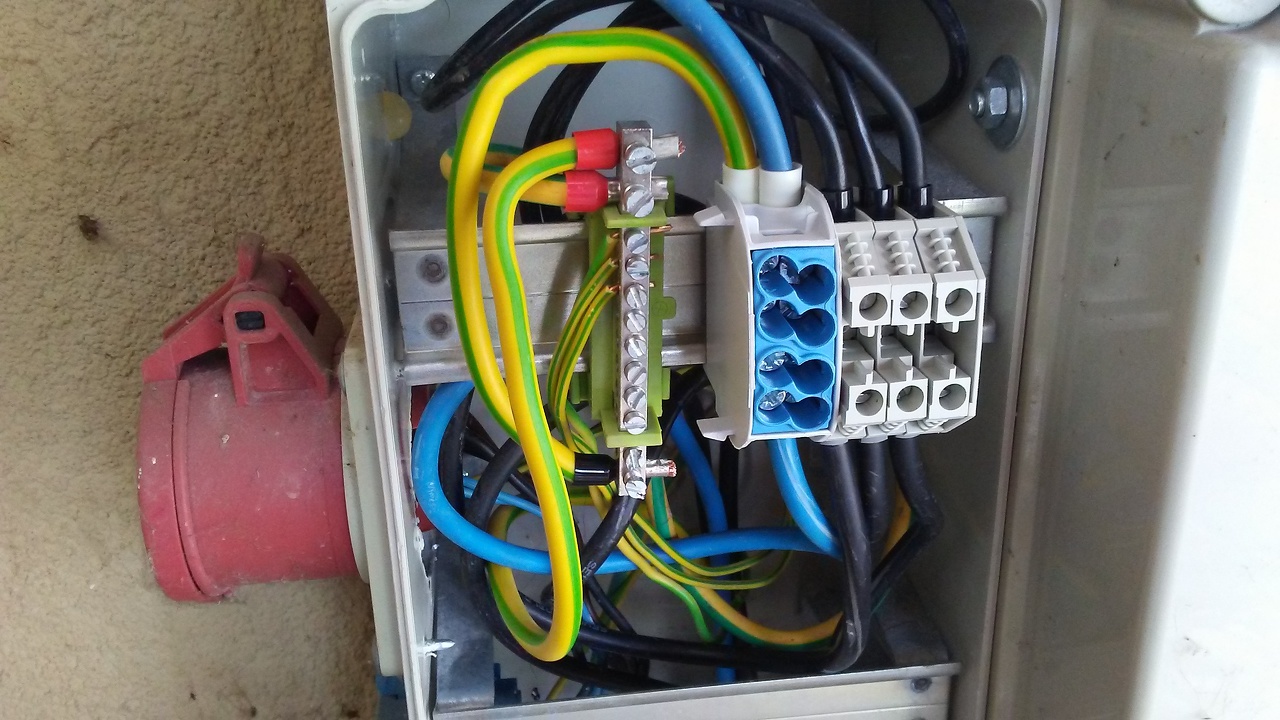

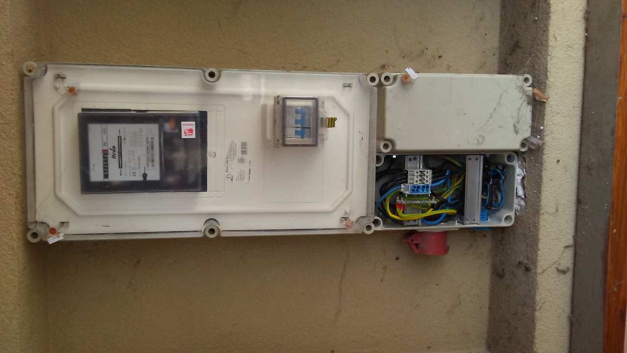

(#) andrÁSZ válasza Tomi111 hozzászólására (») Márc 14, 2018 /
A képen látható doboz felett van a plombált óra szekrény ,/érdekes/ onnan 6mm2 vezetékek jönnek,a sorkapcsok helyén egy 3fázisú firelé volt, és az ELŐTT volt a nullázás.A firelét pedig áthelyeztem az épületen belül lévő autómata házba.A látható 10mm2 vezetékek pedig mennek tovább a házba.Szerintem így már érthetőbb,és jó.?

Elkészült a javított ,szabványos nullázó vezeték.
(#) ötfelezős válasza andrÁSZ hozzászólására (») Márc 14, 2018 /
De itt minden fényes... 1986 óta a PEN-nek a PE síre kell érkeznie, és onnan átmenni az N sínre. Azelőtt hívhatták ezt az összekötést nullázó vezetéknek. Szerintem ezzel az elnevezéssel jól megzavartad a népeket.
Igaz, hogy a jelenleg érvényes szabvány szerint van olyan variáció is, hogy egy PEN sín van, ahová csatlakozik a PEN, majd a nulla sínre és a védő sínre elmegy a csatlakozás, és ez a sorkapocs végül is felfogható lenne annak, de akkor erre a PEN sínre kéne csatlakoznia a földelőszonda vezetékének - már, ha ez egy családi ház volna, amiről nem írtál semmit.
(#) andrÁSZ válasza ötfelezős hozzászólására (») Márc 14, 2018 /
Igen,ez egy családi ház.Sajnos a többi dobozba nincs "engedélyem" benézni.A firelé áthelyezése után mindent ugyan úgy építettem vissza,max a fázis sorrend változott.A doboz oldalán lévő dugaljak ki vannak iktatva,sosem használtam.Az egész átalakítás kényelmi okból történt,ha néha lecsapja a relét nem kell az uccára rohanni esőben,hóban.Gyakorlatilag minden működik.Köszi.

(#) gyuszo válasza andrÁSZ hozzászólására (») Márc 15, 2018 /
Igen, most már kiderült, ez egy utcai, telekhatárra készült mérőhely, innen megy földkábellel a házig. A földkábel 5 x 10 mm2 réz ?
A hozzászólás módosítva: Márc 15, 2018
(#) andrÁSZ válasza gyuszo hozzászólására (») Márc 15, 2018 /
Igen 5×10mm2 de,sodrott és falba süllyesztve védőcsőben.A ház mellett van kb 3m.Akkor így minden szabályos ?Hat éve épült.
A földelőszonda és a PEN kapocs között legalább 16 mm2 MKH vezetéknek kell lennie.
A 2 db piros és 2 db fehér érvéghüvely 10 mm2 vezetékre utal. De a fekete érvéghüvely, ami a zöld-sárga vezetéken van, az csak 6 mm2-es.
(#) gyuszo válasza gyuszo hozzászólására (») Márc 15, 2018 /
Legjobb lenne beszerelni egy zöld-sárga fővezetéki sorkapcsot, mint az a kék és abba bekötni az összes zöld-sárga vezetéket hosszú érvéghüvellyel, a 2 csavaros rögzítés miatt.
