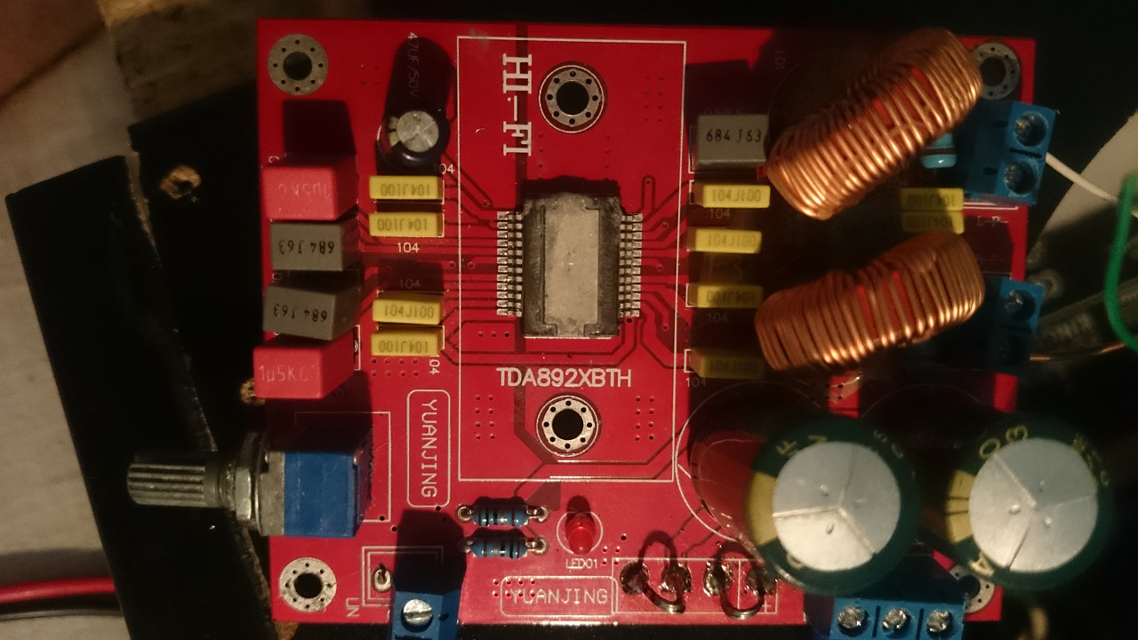

kaptam egy jobb sorsra érdemes TDA8920-at (adatlap), ami nem igazán akar működni. Tápkondenzátorok púposak, cserélem őket, ha majd kezd életjeleket mutatni. Jelenleg a BTL-0 padokat üresen hagyva, vagy ónnal összekötve is 25,6V egyenáram van a kimeneten, de ha 2 kOhmot teszek oda, akkor csak 17 V. Ezek GND-hez képest mért értékek, a hangszóró az L+ és R+-ra van kötve, meg sem mozdul, 0V DC és AC van rajta. Vin +-27 V DC, azért lett kihagyva a graetz. Bemenet közösítve, mert mono jelet kapna, BTL-ben hajtanám. A cserélt ellenállások 2kOhmosak 5,6 helyett. Ez lehet a gond, vagy valami más? Vagy ezt a panelt ki kell dobni? A hozzászólás módosítva: Márc 17, 2018
Szia! Tartok tőle helytelen polaritással lett bekötve, az IC aligha élte túl.
Az újonnan betett kondik mutatják reloop Úr állításának helyességét, és azok sem élték túl a helytelen polaritást, nézve a képeket.
Nem tettem be újonnan kondikat, ezzel kaptam. De valószínűleg ez lehet a probléma forrása, nem is próbálkozok vele tovább. Köszönet a válaszokért!
Értem, ajánlanám legközelebb válassz ki egy testre menő kondit, és a negatív lábát kövesd a tápcsatlakozóig, így nem lesz fordítva bekötve a panel. Az ilyen minőségű kondenzátorokat, ha csak egy kicsit is fordított polaritást láttak, kukázni szoktam.
Mindannyiunknak voltak valamilyen szintű mellényúlásai. Ne törődj vele, de tanulj belőle.
