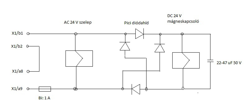

Minimális átalakítás a vezérlőpanelen kívül. Nem kell hozzá kisrelé, csak egy pici diódahíd és egy kis kondi. A kondi elég ahhoz, hogy ne zümmögjön a DC mágneskapcsoló, de nem késlelteti annak kiejtését.
Köszönöm szépen! Mentettem ezt a képet és alkalmazni fogom mindenképp, de a gáz után folyáson még mimdenképp gondolkodom. Az még piszkálja a csőrömet, és ez miatt a mágnesszelepet külön ágon fogom kezelni.

Nézegetem az új rajzot. Ugye a régi rajzom alapján, a 24V AC A8 A9-re van kötve, a Mágneskapcsoló pedig B1 B2-re.
Az új rajzon a 24V AC egyik szála át van kötve B2-re a másikja pedig a mágneskapcsoló másik felére. Vezérelve B1-ről vannak. Gondolom. Viszont ha a 24Voltnak az "egyik fele" B2-re van átkötve, akkor a régi rajzom alapján nem köthetném be, mert B1-re és B2-re elvileg ugyanaz a szál van kötve. Nem működne. Valamit rosszul értelmezek?
Az utánégetés azzal, hogy előbb megáll a motor és később kapcsolja le a mágneskapcsolót, vele együtt a szelepet, teljesíti a gázutánfolyást. Nem szükséges állítgatni. A '90-es évek közepén készítettem 2 db CO2 hegesztőt. Se gáz elő-utánfolyás nem volt bennük, se utánégetés, mégis a hegesztő szomszéd 2 évtizedet teljes megelégedettséggel használta. Illetve az egyikben volt egy elkó a szelep reléjén. Néhány tized sec. Magánvállakozó volt. Ipari körülmények között ipari mennyiségben hegesztett vasat, rozsdamentest, néha alut is kíváló minőségben. Sajnos, ez okozta a vesztét, mert horganyzottat is hegesztett ezrével éjjel-nappal védőfelszerelés nélkül. Akkor hallgatott rám, mikor túl volt az első rosszulléten, de már későn.
Ez a rajz megegyezik az enyémmel. A 24 V AC a b2-a8 átkötéssel kerül át a kimenetre. Van lehetőség 230 V-os mágneskapcsoló vezérlésére is, akkor elmarad ez az áthidalás és a mágneskapcsoló másik vége se az a9-re megy, hanem a 230 V ~ megy a b2-re és a mágneskapcsolóra-szelepre.

De akkor ha én 24VAC- t kötök a8 a9-re, akkor használhatok b1 b2-nél simán 24Voltos mágneskapcsolót? Mivel a nagy mágneskapcsoló dc24voltos, így természetesen őt azzal a kis gréchíddal és kondival amit küldtél. Vagy a pici 220-as relét és akkor nem is kell gréc?
A hozzászólás módosítva: Feb 24, 2018
Beépíted a segédtrafót, (230/24 V) és ha 24 V-os a mágneskapcsolód, és a mágnesszeleped is bekötöd a rajz alapján az új vezérlőpanelt, és ez a része működni fog. Szerintem egyelőre csináld meg így, rakd be a kondikat, a kisütő ellenállást, induljon el a dolog, aztán ha nem leszel vele megelégedve, variálsz még vele. Én nem bonyolítanám jobban, de ahogy gondolod.
