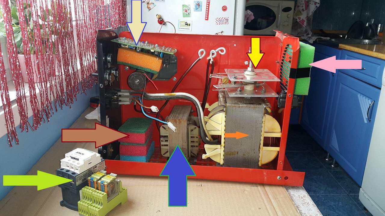

(#) Honda130 hozzászólása Feb 22, 2018 /
Kicsit aludtam rá és újult erővel a jobbik utat választva, elkezdtem a trafós megoldáson gondolkodni. Amit és amennyire lehetséges, úgy helyeztem át a gépben, hogy minél több hellyel tudjak gazdálkodni. Úgy néz ki, hogy el fog férni minden, de azért lenne megint kérdés is.
A képen, amit csatoltam, nyilakkal jelöltem be mindent.
1. narancs nyillal jelöltem a fő trafót. Azt a nyíl itányába elvittem ameddig lehet. Nem ér neki a háznak.
2.Kék nyil. A folytót befordítottam a főtrafó mellé amennyire lehet. Ezzel kapcsolatban annyi kérdésem lenne, hogy nem fogják-e egymást zavarni bármilyen szempontból, mivel befordítottam és közel is tettem?
3.Barack, vagy nem is tudom milyen színű nyil. 3db mosogató szivaccsal modelleztem le a 24V-os váltó trafó helyét hogy lássátok. Amit láttok, 9cmx9cmx6cm. Csak szemléltetésképp, hogy egy ekkora dolog így férne el. Meglátjuk milyen rtafót sikerül vennem, szereznem, vagy kapnom. Úgy néz ki, nem reménytelen a dolog.
4. Sárga nyil. A dióda híd legkisebb helyet így foglal el. Az M8-as száránál fogva akarom egy laposvasra felfüggeszteni. Ha kell, akkor alul felül megtámasztva úgy, hogy kicsit feljebb legyen. Ezt azért így gondoltam ide helyezni, mert a trafókról érkező vastag vezetékeket így kell legkevésbé bántani és esetleg fölé még mehet majd valami. Mondjuk a kondik itt lehet hogy elférnének, de félek hogy a diódahíd melegszik és túl közel lesz a kondikhoz. Erről mondjatok légyszi valamit, hogy mi legyen? Minden esetre hűtése biztosan lesz, mert pont rá fog fújni a ventilátor.
5. Rózsaszín. Hátul két szivacs, ami később egy 120mm-es 230Voltos ventilátor lesz. Kívül kell elhelyezni, mert a gyári ventilátor kb. 10cm-t foglal el hosszúságban. Ez a hely pazarlás lenne a gép belsejében.
6. Bézs nyil, kék kontúrral. A szivacs csak támaszték alatta. Ide fogom felfogatni visszintes helyzetben a kártyát. Ehhez szerintem egy plexi lemezt, vagy bármit fogok használni. Minden esetre szépen fog állni, nem úgy ahogy most.
Alatta elől a potik.
7. zöld nyil. Az asztalon van a nagy mágnes kapcsoló. Azt még nem tudom hova fogom tenni, de ha nem sikerül másképp elhelyezni, akkor a huzal házban a tolómotor alatt lesz. Természetesen le fogom burkolni, ha oda kell tenni.
A két kis relé még nem biztos hogy felhasználásra kerül. Ezek csak vannak. Akkor fogom felhasználni, ha esetleg valamit késleltetni szeretnék. Nem biztos. Ez csak akkor fog megtörténni, ha amúgy már minden szépen működni fog. Addig csak egy lehetőségnek van itt. Gondolok esetleg olyanra, hogy a nagy mágneskapcsolót kiváltva, inkább egy ilyen kis relével terheljem a panelt. Mit szóltok hozzá? Ez már igazán nem lenne nagy feladat, ha be kéne kötni.
Köszönöm mindenkinek!
(#) Joci_1x válasza Honda130 hozzászólására (») Feb 22, 2018 /
Helló! sok gyári gépnél azt láttam, hogy a ház alja perorált lemezből készült, és a ventilátor kifelé fújt. Volt itt vita hogy melyik a jobb megoldás, ki, vagy be áramoljon a hűtő levegő. Én ki felére szavazok, mert ha az egyenirányítót felállítanád és mellé tennéd a kondikat a főtrafó is jobban szellőzne. Az én CO hegesztőm ha a maximális, vagy ahhoz közeli árammal dolgozik, viszonylag gyakran leold a hő védelem, és az nekem a főtrafón van. Mikor szét volt szedve, megnéztem mi mennyire melegszik, és az egyenirányító meglepetésemre hűvösebb volt, mint a trafó tekercse. A kémény hatás is jobban érvényesül ha állítva van az egyenirányító plusz a ventilátor. A haverom hegesztője úgy égett le hogy tett egy nagyobb ventilátort bele, rá fújt a főtrafóra, erősebben hűtötte a hővédő patront, mint a trafó többi részét, és túl melegedett. Úgy láttam eredetileg is állítva szerelték az egyenirányítók, nem véletlenül. Az hogy hátrább került, nem gond, a csavarjából el lehet vágni.
A hozzászólás módosítva: Feb 22, 2018
(#) Honda130 válasza Joci_1x hozzászólására (») Feb 22, 2018 /
Értem. Köszönöm! Elgondolkodok a dolgon. Én a friss levegőt részesítem előnyben, de ha így nézzük, hogy a hőkioldó a dióda hídon van és a beáramló levegő pont azt hűtené, akkor tényleg megfontolandó hogy inkább a benn lévő meleg levegőt próbálja kiszívni és máshonnan igyekezzen pótolni friss levegővel.
Mondjuk, lehet hogy bevállna, mert ott lépne be a levegő, ahol én szeretném.
(#) Joci_1x válasza Honda130 hozzászólására (») Feb 22, 2018 / 1
Az egyik cég ahol korábban dolgoztam a lakatos műhelybe volt egy 500 A -os CO hegesztő, az is kifelé fújt, sőt ha áttelepítették, és az új helyen más volt a fázis sorrend, nem lehetett bekapcsolni, mert a ventilátor visszafelé forgott. Volt a ventilátor mögött egy kis kanál ami egy mikrokapcsolót működtetett, és nem engedte bekapcsolni a gépet. Rengeteg export munka volt, az MHD -nek is dolgoztak.

(#) Honda130 hozzászólása Feb 23, 2018 /
Ti raknátok a főtrafó közelébe a mágneskapcsolót? Vagy esetleg a főtrafó a tetejére a két kondit? Ott elég frankón elférne. Felfogatnék rá egy külön lemezt és ha kell, el is szigetelhetném a kettőt egymástól.
A mágneskapcsoló meg lehetne benn, középen a folytótekercs felett. A vastag trafó vezeték megy ott. Nem melegítené meg a mágneskapcsoló műanyagját?
(#) mpisti válasza Honda130 hozzászólására (») Feb 23, 2018 /
A mágneskapcsolót bárhova rakhatod,ahol helyet találsz neki. A kondik fémburkolatát nem kell elszigetelni, mivel a burkolat amúgy is el van szigetelve a kivezetésektől.
