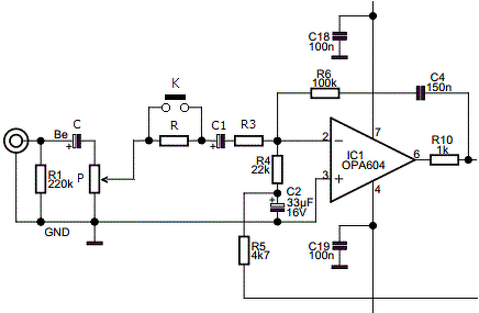

Ez is orvosolható. Az alábbi ábra szerint egészítsd ki egy kapcsolóval és egy ellenállással! Egy jólnevelt erősítőtől egyáltalán nem idegen, ha átkapcsolható a bemeneti érzékenysége

Én erre gondoltam, Reloop javaslatára.
Áá ezt a kapcsolást inkább ki hagyom!
Maradok a kondenzátoros potis megoldásnál.De viszont nekem a 10K logaritmikus potméter nem jó! Mert teljesen lecsavarva a hangerő és a számítógépen is minimális a hangerő és így is érthetően hallom a zenét ami bosszantó! Erre kellene megoldás! Esetleg én arra gondoltam hogy kapna logaritmikusba 22k. Vagy van erre valami más ötleted nagyon szívesen meghallgatlak. Idézet: „Óooo csak egyszer lennék már kész vele”

Ha a potenciométerrel nem tudod maradéktalanul lehalkítani az erősítőtő, akkor vagy a poti rossz, vagy nem jó a bekötés. A poti ellenőrzése igen egyszerű, letekert hangerőnél mérj ellenállást a poti csúszka és a test között. Akkor jó, ha zárlatot tapasztalsz.
Szia. Maradéktalanul én sem tudom lehalkítani. Úgymond minimum állásban is nagyon nagyon hallkan hallatszik.ugyan ez a jelenség volt a lineáris és a logaritmikus potinál is. Viszont mikor R3 4R7 volt akkor csendben volt minimumon. A potikar kimértem jók.

De a kondenzátor előtt letekerve átmegy sípolásba, az az rövid zárba tehát ebben a formában jó. Kondi után letekerve nincs síp,nincs semmiféle érték akárhova tekerem a potit. Műszert ellenállásba állítva se mutat semmiféle értéket. Ez gondolom a kondenzátor miatt van a kondenzátor jó mert mielőtt beépítettem le teszteltem. Itt a bekötésem.

Ha az " átmegy sípolásba" egy digitális multiméter diódavizsgálójával való mérése során történik, akkor az nem jelent rövidzárlatot (nulla ohmot). Műszere válogatja mennyi, de ez csak egy adott ellenállás érték alatti ellenállást jelent, ami akár 200 R is lehet.
Ha a potméter jó, akkor a szélső állásba tekert csúszka és a szélső láb közötti ellenállás az nagyon közel kell essen a nullához, ami csendet jelent. A probléma inkább ott szokott lenni, hogy amikor elkezded forgatni, és a szélső lemezkét éppen elhagyja a csúszka, akkor mindjárt egy akár jelentősebb hangerő is keletkezhet, tehát nehéz nagyon halk zenét beállítani. Ezt a hatás cifrázza a sztereó potméter, mikor szintén itt a legelején az egyik már szól a másik még nem, ami aztán további forgatásnál utóléri egymást. A rajzod fekete vezetéke fura módon nem a panelon ágazik ketté hanem az RCA-n. A csatlakozó alzat általában a készülék hátán van a potméter meg elől. Ezért sokkal szerencsésebb ha a rajzom szerint a panelen közösödik ez a két pont.
