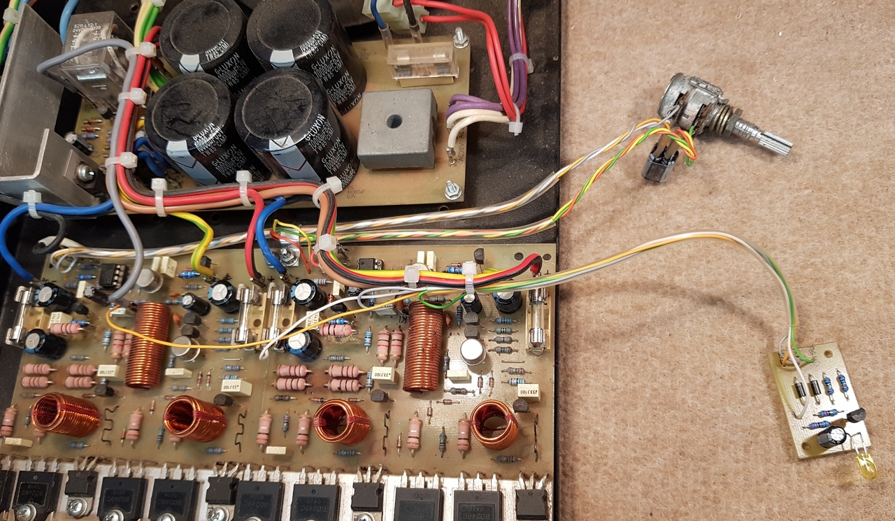

Az érzékenység növelésén kívül a CLIP-et is bekötöttem és még néhány praktikus apróságot is módosítottam -még javítanom is kellett egy felmerült hibát-. Ha már asztalon van az erősítőm, akkor megismételtem a korábban elvégzett teljesítmény mérést, kiegészítve néhány egyéb adattal is.
Az 1 kHz-es szinuszhullám tetőeséséig növeltem a vezérlést.
Mellékeltem a méréseket külön 8 és 4 R-os terhelésnél. FONTOS! Az én erősítőm egy régi darab, ami még a legelső verziók egyike, de nagyjából azért hasonlít a mostaniakra.
A mérést követően pontosan meghatároztam a terhelés értékét a kimeneti feszültséggel azonos feszültségen folyó áram mérésével.
A CLIP küszöb 8 R-on egy jelentéktelenül kicsi mértékben hamarabb jelez, de 4 R-on már hajszálpontos. Még nem döntöttem el kicserélem-e a 2k2 ellenállást 1k8-ra, ami följebb tolná a jelzés szintjét.
Ut0 = tápfeszültség kivezérlés nélkül (pontosabban minimálisan kivezérelve ahol Uki=0,8 V, mert a jelgenerátorom minimumán is van egy pici kimeneti jel.)
Utü = üzemi feszültség a maximális kivezérléskor

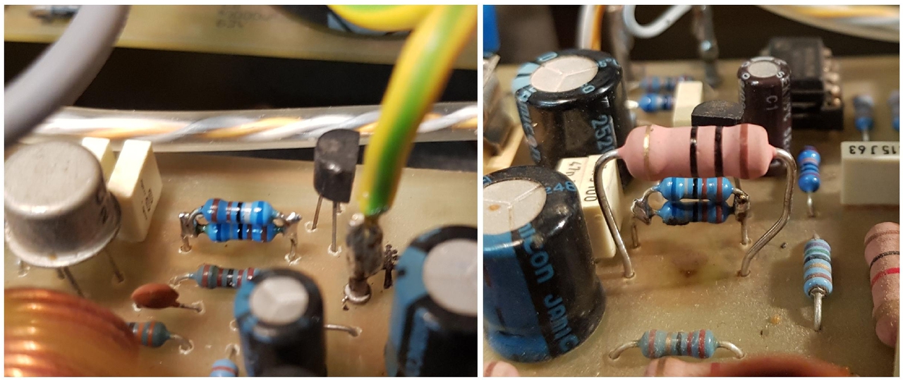

(#) Alkotó válasza Alkotó hozzászólására (») Márc 19, 2018 / 1

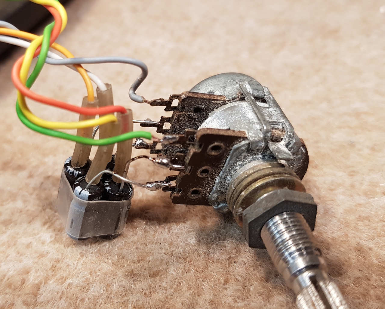

Jelen gondolatom szerint véglegesen bekötöttem a CLIP-et és a hangerőszabályzót. A panelon módosítottam a kimeneti RC tag 10R-ját 2W-ra, és ki is emeltem az alkatrészt. Továbba a zénerek soros ellenállását is megdupláztam 2x6,8k-ra, így annak teljesítménye megduplázódott.
A hangerőszabályzó potméterre közvetlenül forrasztottam rá a kondenzátorokat, így viszonylag kompakt kis egységet kaptam.
A készüléknek még nincs előlapja (mert még csak közel 10 éves), így a hangerő potit nem tudom mihez fogom rögzíteni, de majd kitalálok valamit. Viszont a képzelt helyére betettem és letekertem a hangerőt, majd vizsgáltam a hangszórók zaját -hiszen elég hosszú árnyékolatlan vezetékekkel kötöttem be, amik a tápvezetékek közelében mennek-. A zaj füllel nem érzékelhető, teljes a csend.
Nem látszik a képeken, de elkövettem még egy módosítást -idegen ötlet alapján-. A kimeneti RC tag szokatlan módon eredetileg az SGND-re csatlakozik. Ezt a nyák átvágásával megszüntettem, és átkötöttem a mellette lévő PGND-re.
