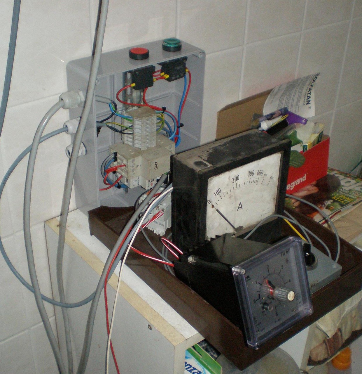

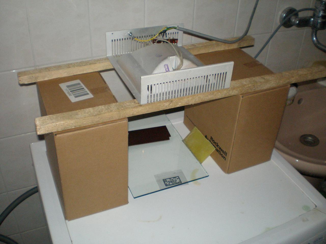

![]() Utóbbi időben az elektronika egyre professzionálisabb részei felé haladok, ezért haladnom kell technikailag is. Mostanában kísérletezem a fototechnikai NYÁK készítéssel is (csak, hogy témánál maradjunk) és elég kecsegtetőek az eredmények. P20 fotólakk, 125W-os UV-A kisülőcső időzítővel és ívstabilitás jelzővel felszerelve, előhívónak vettem gyári előhívót (nem volt kedvem a mosószódákkal kísérletezni), most épp gyárilag fényérzékeny panelre várok (egy munkámba 20x15cm-es NYÁK kell, ekkora felületen nem könnyű szép egyenletes felületet fújni a P20-al). Hamarosan kipróbálom azt is, hogy nyomtattatok ki átlátszó fóliára rajzolatot és azt fotózom le. Remélem jó lesz a végeredmény.
Gondolom tudod, de azért leírom, az uv lámpádnak kell "bemelegedési" idő, ami után egyenletes uv fényt ad, mert csak akkor jó a kitapasztalt megvilágítási idő ha ez mindig azonos fénymennyiség.

Tudom. Árammérő van sorba kötve a kisülőcsővel, ezen szépen figyelemmel tudom kísérni az ív stabilizálódásának az állapotát. Csak miután stabil lett az ív utána veszem el a fényzáró takarást a panel elől (a lámpa "felfutása" közben nem éri fény a lemezt). Ezután indul az időzítő, ami a beállított idő letelte után automatikusan kikapcsolja a UV lámpát. A mellékletben a prototípus amin kipróbáltam a konstrukciót. Ha lesz végre kicsit több időm akkor kap egy rendes elosztószekrényt (a műanyag doboz két nyomógombbal megrendelésre készült, már nincs nálam). Jelen állapotban bármi érintése életveszélyes! IP00

Ez egy kvarclámpa, ha jól látom. Én is ilyet használok, a hősugárzókat kiszereltem, ellenkező oldalra tettem, ne a filmre sugározzanak.
Igen kvarclámpa. A IR hősugárzók nekem is ki vannak szerelve az UV cső mellől, a képeken nem látszanak, de kb. 2 méterre vannak a levilágító területtől (a földre vannak a csempére letéve, a piros és fehér drót végén ami az első képen elindul lefelé). Ezeknek a rögzítésére még ki kell találnom valamit mert sajnos a kvarcüveg csövek el vannak törve, így nincs stabilitásuk.

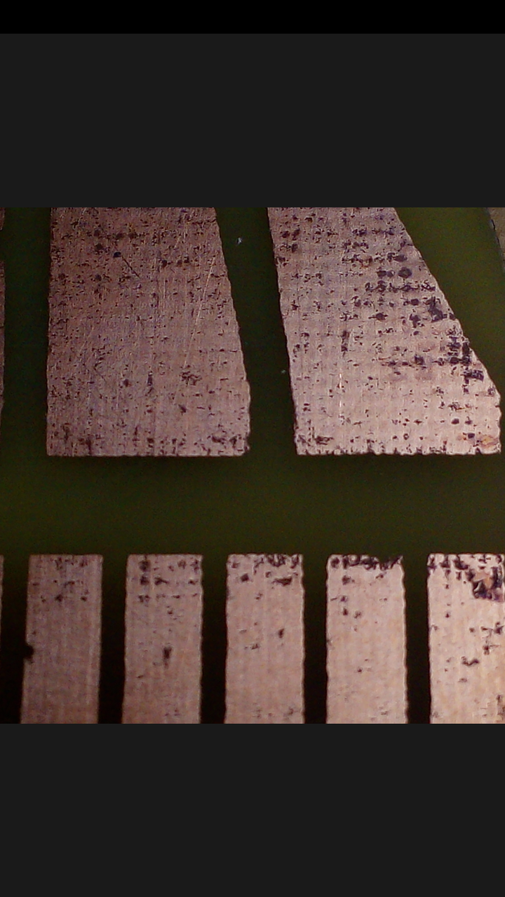

Üdv, miért ilyen a nyákom vasalásos készítéssel?
Papíron kinyomva, erősen van rajta, tehát kontrasztosan. Túl melegen lenne vasalva, megég a réz, vagy túl sokáig-kevés ideig vasalom? Vagy a papírt vízben áztatom le, van valami köze hozzá? Vagy pl a vasklorid elég sokáig marja, talán az lenne rossz?
A nyomtatás minősége miatt lukacsos a réz , az újabb nyomtatók lespórolják a tonert a felületről ezért az átvasalt anyag lukacsos amit nem látsz csak ha már kimarattad . A megoldás : nitrógőz..
A papirt tedd be egy nagy befőttes üvegbe tegyél mellé egy nitrohígítóval meglocsolt papírzsepit csukd rá az üveg tetejét és tíz perc múlva (szobahőmérsékleten) meglágyul annyira a toner hogy a mikropórusok bezáródnak. Ezután vedd ki és kb fél órát hagyd "szikkadni" a papírt majd vasald fel ....
Vagy ha felvasaltad leáztattad, melegíts rá megint.
Az is ugyan azt teszi. De 100% sosem lesz... A hozzászólás módosítva: Márc 17, 2018
Ha a foltokra gondolsz akkor ott alámart a klorid a nyomatnak. Ezt úgy tudod megelőzni, hogy a vasalás és a papír leáztatása után a hátára fordítod a vasalót, ráteszed a nyákot szintén a hátával és újra felmelegíted, hogy a rajta lévő nyomat lágyuljon meg, és az ilyen helyeket ami esetleg elvékonyodott vagy hézagos azokat is töltse ki.
Leginkább a nyomással van baj, túlságosan rányomod a vasalót, így szinte szétpréseled vele a vékony festékréteget. A vasaló saját súlyánál nem sokkal nagyobb nyomással vasald. Én úgy szoktam csinálni, hogy előkészítek mindent, bedugom a vasalót, a szabályozó valahova a 2/3-ára, 3/4-ére van állítva. Amíg melegszik ráigazítom a papírt. Amikor bemelegedett és elaludt a fűtést jelző fény megkezdem a vasalást, ekkor melegebb valamivel mert a bimetal nem pontos, valamennyit túlfűt. Többször átmozgatom rajta ide-oda, körözök stb. mert a nyák felülete és a vasaló talpa sem tökéletesen sík. Aztán még azelőtt mielőtt elkezdene halványan megbarnulni a papír abbahagyom, és amíg még forró egy zsebkendővel finoman átdörzsölgetem. Utána azonnal viszem a csap alá, hogy a felhólyagosodó papír véletlenül se húzhassa fel az apró helyeket, vagy nagyon vékony vonalakat. Az áztatás közben finoman visszanyomkodom a feljövő hólyagokat, majd víz alá teszem az egészet 2-3 percre. Amikor már átlátszik a nyomat, azaz teljesen elázott a papír akkor az egyik sarkánál fogva finoman lehúzom, szinte egyben lejön az egész, itt ott maradnak csak papírfoltok, amiket a víz alatt ujjbeggyel ledörzsölök róla. Ha úgy látom hogy kész van utána jön újra a vasaló amit említettem az elején. Legvégül átnézem nagyító alatt fényben, ha valahol maradt még papír akkor azt egy tűvel finoman kikaparom, és ha a nyomat rendben van akkor megy a vaskloridba. A maratást érdemes úgy végezni hogy a legkisebb gázlángot begyújtod a konyhában, és felette kb. 25 centi magasan folyamatosan mozgatod, így pár perc alatt lemarja. A maratótálam nekem egy vastag falú kiürült jégkrémes doboz, meg van egy nagy méretű amibe akár az A4-es nyák is belefér. Mindig csak annyit kell beleönteni ami épp ellepi a nyákot, de inkább még annyit se. Kisebb nyákokhoz fél decit szoktam. Keress vissza a téma képei között, ott láthatod milyen minőségű nyákot csináltam. |
