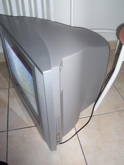

(#) paprikascs válasza _ampervadasz_ hozzászólására (») Ápr 27, 2008 /
Mellékelek egy képet bár ebből a profilból nem a legtökéletesebb meg igazából mérgemben úgy hagytam ahogy volt service menü elállítva stb...a jellegzetes sárga folt is megvan de az nem gond azt én csináltam csak amíg nincs a tekercsre megoldás minek küzdjek vele....jah és azzal,hogy csúsznak a sarkok még annyira nem is lenne nagy problémám mert elviselném hisz azért annyira nem nagy gáz nem szúrja ki a tv alját csak ugye a szineket középen betudom állítani oldalt viszont csúsznak azok is...

(#) Fery válasza paprikascs hozzászólására (») Ápr 27, 2008 /
Nekem nagyon úgy tünik a kép alapján, hogy ez nem csak eltéritő tekercs probléma. Legalábbis nem pozició mert a sorméret nagyjából rendben van, már amennyire a képen látszik. Másrészt újra kellene a csövet konvergálni,ezt a cső nyakán levő konvergencia mágnesek állitgatásával teheted meg de leginkább FF. pont ábra vagy hálóábra kellene hozzá. Normál antenna képpel lehetetlen beállitani ne is kisérletezz vele.Nagyon pepecselős kellő gyakorlat nélkül hosszú szivás, de nem lehetetlen.

(#) paprikascs válasza Fery hozzászólására (») Ápr 27, 2008 /
Azért van így összeesve mert a szervízmenüben nincs beállítva csináltam a konvergenciát rajta és sikerült is beállítani ahogy már írtam viszont a kép szélei csúsznak lefelé ezért a széleken nem tudok konvergenciát se állítani mivel középen jó a kép és ott betudom lőni de az oldalakon totál elviszi a szineket.ha normálisan bevan állítva service menüben akkor nagyon feltünő, hogy ha mondjuk adás megy rajta akkor középen frankó a kép a széleken viszont viszi el a szineket és a sarkokat lefelé..most megpróbálok hozni rá egy másik tekercset kaptam infót honnan lehetne és rápróbálkozok

(#) kocici17 válasza paprikascs hozzászólására (») Ápr 27, 2008 /
Ha már hozzányultál az eltéritö tekercs és szintisztasági szerelvényekhez, akkor kiváncsi lennék rá, hogy milyen a szintisztaságod, /a konvergenciáról nem is beszélve/, mert mint fery irta nem egy egyszerü dolog, és igen nagy gyakorlatot igényel.
Ha röviden leirnád, hogy hogy álitottad be a szintisztaságot te, akkor az érdekelne, mert külön tanitották ezt a sorrendet valamikor.

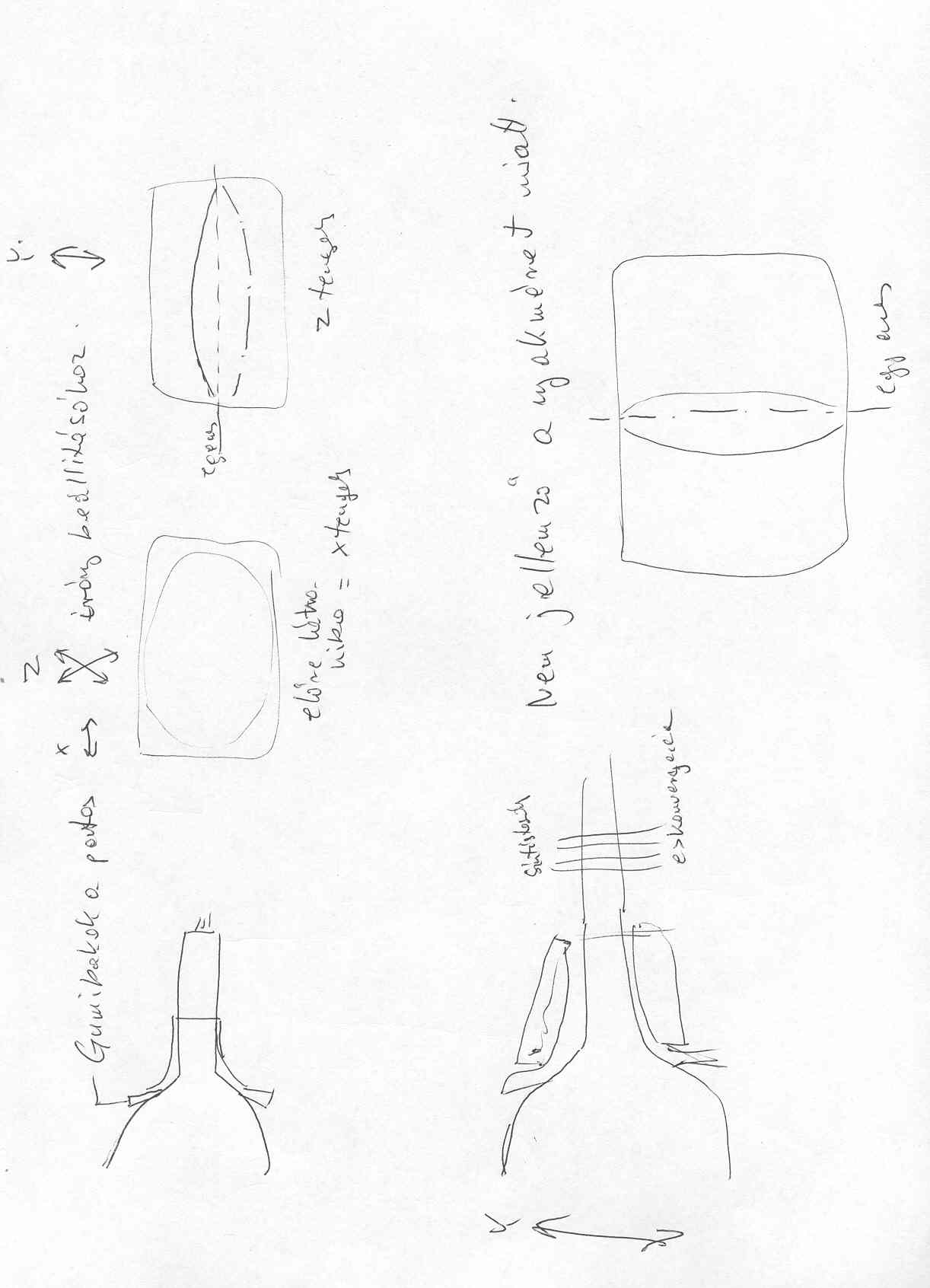

Elnézedettem azt a fotot amit feltettél.
Az első foton kiválloan látszik, hogy az eltéritö tekercs visszaszerelésénél a vizszintes mágneses sik nem fut együt az elektron ágyuk sikjával, és innen kezdödik az alján és tetején látható párnatorzitás.
Mindjárt lerajzolom egy papirra, és bescanelem, hogy érthetövé váljak. Ez azt jelenti, hogy se mélységében se vizszintes sikjában nincs a helyén az eltéritö tekercs, + le fel irányban/ez adja a vizszintes párnatorzitást/sem áll a helyén. Ezért irta Fery, hogy képgenerátor kéne és nagy gyakorlat, hozzá.És ezért irtam, hogy elöször a szintisztaság /kb 1 cm-t huzd összéb a képet mint a képernyő és akkor látni fogod a vizszintes poziciot./ beállitása, .....ami csak akkor igaz, ha az eltéritö pozicioja /elöre-hátra...jobbra- balra...és le-fel/ optimális akkor lehet elkezdeni a konvergenciát igazitani.Addig ne szines tv- ként kezeld hanem piros tv ként. A vizszintes egyenes beállitását képgenerátor hiján csökkentett fényerö mellet kikapcsolt függöleges eltéritéssel is lehet ellenörizni, és ha a kapott vonal egyenes, /és nem hasas/ akkor lehet rögziteni az eltéritö tekercset.
Nem vagyok jó rajzoló, de szerintem értelmezhető.
Érdemes átgondolni, és ezt mozgoképen, és ugy hogy nem csak 1 szinnel../piros/ probálod meg kiigazitani,,,,hát,,,,nem hiszem.
Probáld értelmezni és amit leirtam a szerint, az eltéritöt beállitani elöbb.
Szerintem megkönnyited a dolgod.
Jó munkát.
