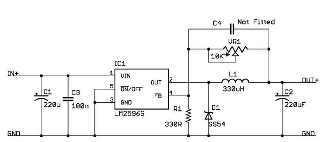

Videokamerára kellene tennem egy mikroport vevőt. A kamerán fantomtáp (48V) van, a vevőnek 12V/800mA kellene. Van itthon egy kici kínai modulom, de az max.30V bemenetre használható. Hogy tudnám ezt megemelni 50V-ra?

(#) Skori válasza Csupasz hozzászólására (») Márc 18, 2018 /
Az LM2596s helyett használhatsz LM2596HV-t, ami max. 60V-ot bír a bemenetén. Persze a bementi kondikat is cserélni kell, ha kisebb a feszültségtűrésük. Az SS54 schottky dióda is csak 40V-os, azt is más típusra kell cserélni.

(#) rolie válasza Csupasz hozzászólására (») Márc 18, 2018 /
Ha a fantomtáp csak az XLR aljzaton áll rendelkezésdre, akkor abból szerintem nem fogsz tudni elegendő teljesítményt kivenni. Elvileg a hideg- és melegér is 6,8 kOhmon keresztül van +48V-ra húzva, még ha párhuzamosítod őket akkor egy 48V-os, 3,4kOhm belső ellenállású forrásod van. Ebből 48/3,4=14,11mA a rövidzárási áram, borítékolható hogy nem lesz jó sajnos.
(#) Csupasz válasza rolie hozzászólására (») Márc 18, 2018 /
Köszönöm, ezt nem tudtam. Akkor valami mást kell kitalálnom.
