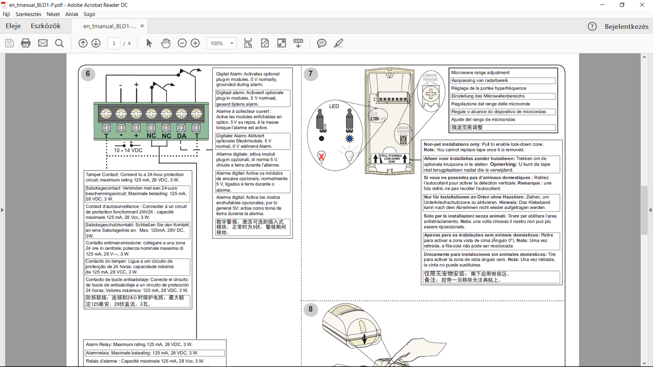

Szia Gábor. A vezetékek még nem lettek szálanként átvizsgálva. A lenti képen lévő érzékelőről van szó. A baloldali T jelzésű szakadt ki közvetlen a sorkapocsból a negatív melletti. Nem tudom ez okozhatott-e nagyobb problémát? Egyedül a DA sorkapocsba nincs kötve semmi. Bocs de csak most sikerült géphez ülni. Üdv: Zsiga.
Nem igazán értem a problémát. Szakadás van a kábelben, ezt magad mondtad. Ha egy eret kijavítottál és továbbra sem jó, akkor miért az érzékelővel szórakozol, ahelyett hogy megkeresnéd a további sérült ereket? Vagy azt gondolod, hogy valaki látatlanban megmondja, hogy melyik érben és hol van a hiba?
Meg kellene mérned a relébe és a tamperba menő vezetéket hogy nincsenek- e zárlatban. Egy vezeték csak úgy nem szakad ki, ahhoz kell egy kis ráhatás is. Valószínű hogy van egy rövidzár is a vezetékben. Meg persze az is kérdés hogy kap- e tápot az érzékelöd. De hát ugye ehhez mérni kell.
Az a javítás nem sikerült! Mérd ki a kábel minden erét, ha az összeset helyreállítod jó lesz az érzékelőd.
Üdv Mindenkinek. Ki lett cserélve az egész szál vezeték ami az érzékelőhöz ment és helyre állt a rendszer. Köszönöm Mindenkinek a segítséget, és Kellemes Karácsonyi Ünnepeket Kívánok.

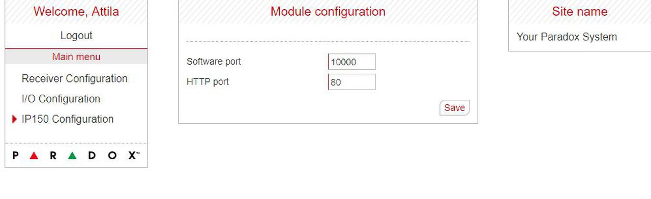

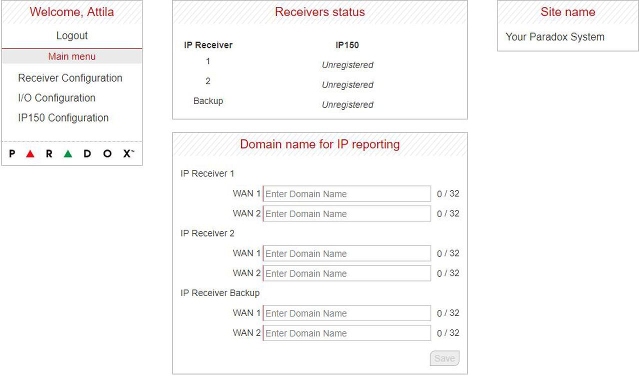

Üdv Mindenkinek! Új tagként kérem segítségeteket az alábbiakban: Egy frissen teleptett rendszernél kb. 1 hét hibátlan működés után az Insite Gold alkalmazásban nem jelennek meg a központ jelentései push üzenetként. A központban jelenkezet előtte "IP modul nem működik" hiba. TM50 kezelőn "IP vevő nem regisztrált" bejegyzés. Busz modul hiba törléssel (955) helyreált a rend, a központ elérhető, lehet élesíteni, hatástalanítani, viszont a korábban jól működő jelentések, push üzenetek nem érkeznek meg! A rendszer: MG5050 (v4.80.014) IP150 (v4.20) TM50 SPZX8 Sajnos sem a központban, sem az IP modul (v4 butított) web felületén nem találok ezzel kapcsolatos beállítható paramétert. Mindenkinek köszönöm a segítséget.

Ami viszont eszembe jutott, hogy a PMH fiókból kitöröltem az eredeti siteID-t. Azóta beregisztráltam Babywerrel újra, de nem működik sajnos. Egyébként a push üzenetek kivételével minden lehetőség működik, távolról is el tudom érni központot Insite-vel és Babyware-l is.
