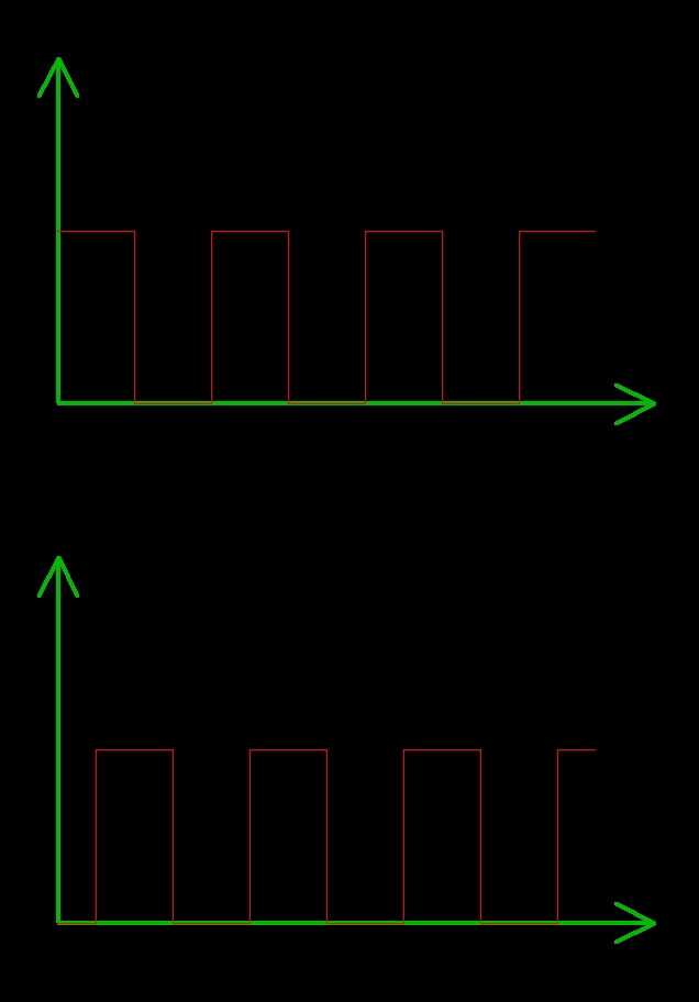

Sziasztok! Lenne egy megoldandó problémám, ehhez kérnék segítséget, ötleteket. A probléma (vagy legyen csak elképzelés) a következőkből áll: van két kimenetem, melynek kapcsain négyszögfeszültség mérhető, de egymáshoz viszonyított helyzetük 90 fok. azt szeretném elérni, ha az egyik kimeneten hamarabb jelenik meg a H szint akkor a másik kimenet jelét tiltsa le, és ugyanez a másik kimenetre is, csak fordítva (vagyis ha ott jelenik meg előbb a H szint). A két "mód"-nak választhatónak kellene lennie. Ezt még csak-csak megoldanám, de mivel a jel periodikusan ismétlődik (vagyis ha lerajzoljuk, akkor megfigyelhető, hogy előbb-utóbb mindkét kimeneten lesz H szint ), és ezért nem tudom, mivel lehetne megoldani, hogy csak az első H szintet vegye figyelembe az áramkör, majd a többire "hatástalan" maradjon! (remélem érthető az elképzelés, ha nem, akkor írjátok mi ami még fontos lenne ahhoz hoy tudjatok valamit is javasolni. Mert én értem, mire gondolok, és biztos megoldható, csak megvalósítani nem tudom) És mindezt mikrokontroller nélkül, lehetőleg (tudom, itt bukott meg a dolog... )

(#) feki00 válasza zolee1209 hozzászólására (») Ápr 26, 2008 /
Hány voltos a jel? A négyszögjel frekvenciája?
(#) zolee1209 válasza kocici17 hozzászólására (») Ápr 26, 2008 /
Tudtam, hogy nem lesz könnyű... Szóval: szeretnék építeni egy digitális potenciométert. Ehhez van két nyomógomb (hangerő fel/le). Ezeket analóg kapcsolóval helyettesíteném. Az analóg kapcsolókat pedig egy léptetőmotor vezérelné. (és jól is nézne ki) Csak hát akkor egy helyben (vagyis 1 és 2 között) ugrálna a hangerő, akármerre tekerem a mocit. Ezért kellene egy áramkör, ami az egyik forgásirányba csak az egyik kimenetén szolgáltat négyszögjelet a léptetéshez (a hangerőn), másik irányban pedig a másik kimenetén adja a négyszögjelet. Az alap áramkör, ami a kimenőjelet szolgáltatja a Rádiótechnika 2006/8-as számában található újabb digitális forgatógomb címen (azthiszem). Remélem így már átláthatóbb az elképzelésem!
(#) feki00 válasza kocici17 hozzászólására (») Ápr 26, 2008 /
Negyedperiódust késik.
(#) zolee1209 válasza feki00 hozzászólására (») Ápr 26, 2008 /
A jelet egy léptetőmotor szolgáltatja, igyekeznék a célfelhasználás miatt alacsony lépés/fordulatút beszerezni, vagyis ahogy igyekeztem számolni, maximálisan, de az már szélsőséges helyzet, kb 1000Hz. Azt nem tudtam sajnos, mennyit kési/siet pontosan, csak egy viszonyítást szerettem volna adni.

A képet csatolom, egy régebbi Hobbi Elektronika füzetben láttam ezt a jelalakot egy step-mot vezérléséhez. Gondolom, ha tekerem a mocit, akkor ugyanezt a jelet szolgáltatja. Pont egy step-mottal szeretnék vezérlőimpulzust adni egy digitális hangerőszabályozónak: balra tekerem a mocit, akkor halkul, ha jobbra tekerem a mocit, akkor erősödik a HF jel. Bocsi az értelmetlen szövegelésért, de nagyon hosszú napot zártam, de a segítségetekre viszont sürgős szükségem lenne...
A stepermotort akarod jeladónak használni? Mert nem fog négyszögjeletleadni az biztos.
Mostmár értem! heuréka.
A stepermotort akarod rotary encoderként használni.
Úgyemlékszem valakinek van itt egy megoldása erre..
update:Meg is találtam
Akkor ez az áramkör azt csinálja, ha az egyik irányba tekerem a mocit, akkor egyik kimenetén jelenik meg a négyszögimpulzus, másik irányba tekerés esetén pedig a másik kimenetén adja a jelet! Ugye?!
Ha ez ezt a működést produkálja, akkor megszavazok Neked egy pirospontot! Ugyanakkor kocici17-nek is köszönöm az igyekezetét!!! Hálás vagyok! :yes:
