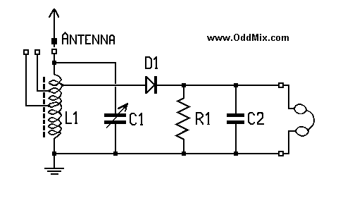

(#) mester06 válasza llaci56 hozzászólására (») Márc 25, 2008 /
Erről az oldalról a fenti kapcsolás...
csatoltam a képet ami fentebb valóban nem jön, nemtudom miért...
Ja és csak germánium dióda jó, vagy jó szilicium dióda is?
(#) gg630504 válasza mester06 hozzászólására (») Márc 25, 2008 /
hogyan kell oda belekötni...
Alulról tekersz 15 menetet, kivezeted a felső végét egy forrpontra, majd folytatod a tekerést az előző mellé vagy felé folytatólagosan ugyanolyan iránnyal 15 menetet ( ez lesz a 30. meneti megcsapolás ). Az első tekercs felső és a következő alsó pontja egy forrpontra kerül és ez lesz egy megcsapolás. S így tovább.
tekercs túloldalán...
Különböző antennák különböző impedancián illesztve működnek ( hangerő, szelektivitás ) a legjobban. Ehhez kísérletezési lehetőség. (( A rezgőköri tekercs így egyben autotranszformátor is a megcsapolások okán. ))
csak szűrőkondi jó?...
llaci56 válasza tökéletes.
jó szilicium dióda is?...
Jobb a germánium, mert kisebb a nyitófeszültsége.
(#) mester06 válasza gg630504 hozzászólására (») Márc 25, 2008 /
Köszi a segítséget, mostmár értem
neked is köszi llaci56 a választ
(#) llaci56 válasza mester06 hozzászólására (») Márc 26, 2008 /
Tehát mindenképpen germánium diódát használj! A sziliciummal meg sem szólal. (Ha csak nem közvetlen az adó mellett laksz.)
Adatok a tekercshez:
(0,6 -os CuZ huzalra, és 46mm tekercsátmérőre (WCpapír guriga) számoltam ki.)
500 pF-os forgokondihoz cca. 75 menet a KH alsó határa. (540 kHz - Kossuth)
Kivezetéseket 40 menettől 10 menetenként készíts, legalább a 80. menetig. Az antennát 80-hoz, a kimenetet 50. leágazáshoz kösd. Utána lehet kísérletezni, hogy melyik leágazással szól jobban. (Ez a rácsatolt rendszer - hallgató - impedanciájától függ.)
A megadott pontok 4 kOhm-os (2 x 2 kOhm) fejhallgatóhoz illeszkednek.

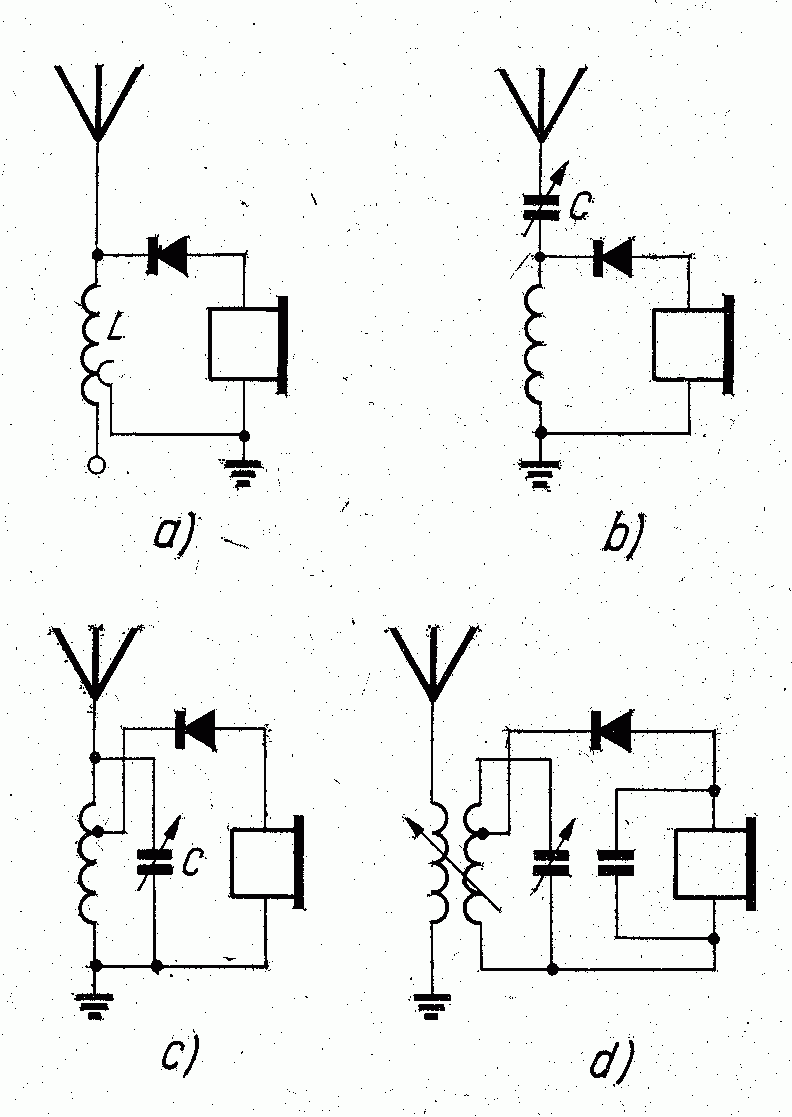

Üdv! Kellene egy kis segítség a detektoros vevőm fejlesztésében. Van 2db GERMÁNIUM tranyóm és azokból szeretnék telep nélküli erősítőt a detektoros vevőre. Nagyon jó lenne kapcsolás meg egy kis egyébb szóbeli segítség. Ja és a tranyók száma: AD161 és AD162. Thx!
(#) llaci56 válasza Simon Balázs hozzászólására (») Ápr 26, 2008 /
Milyen a vevő?
(a rajza érdekelne.)
(#) Simon Balázs válasza llaci56 hozzászólására (») Ápr 26, 2008 /
Üdv! Gyors voltál. 4 min. A kapcsolások közül a (b) változat.
(#) llaci56 válasza Simon Balázs hozzászólására (») Ápr 27, 2008 /
Ezt nézd meg!
http://crystalradio.net/crystalplans/xximages/Free2.JPG
Nem hiszem, hogy jobban szól így, mint tranzisztor nélkül, de erről megoszlanak a vélemények. Én mindenképpen a vevőt tökéletesíteném, mert a kapcsolásod szelektivitása mindössze azon alapszik, hogy csak egy adó van a közeledben. (vagy a legerősebb...)
(#) Simon Balázs válasza llaci56 hozzászólására (») Ápr 27, 2008 /
Üdv! Ami igaz az igaz, a vevő tényleg csak egy adót fog de most készítek egy jobbat ami elvileg mágneses fülessel is elmegy. A germánium dióda az pont van 2 de sajnos az egyik a már megépített vevőben. Míg beszerzek egy pár GE-diódát addig próbálkozok shottky val is, mert van egész kicsi kapcsolóáramú.
