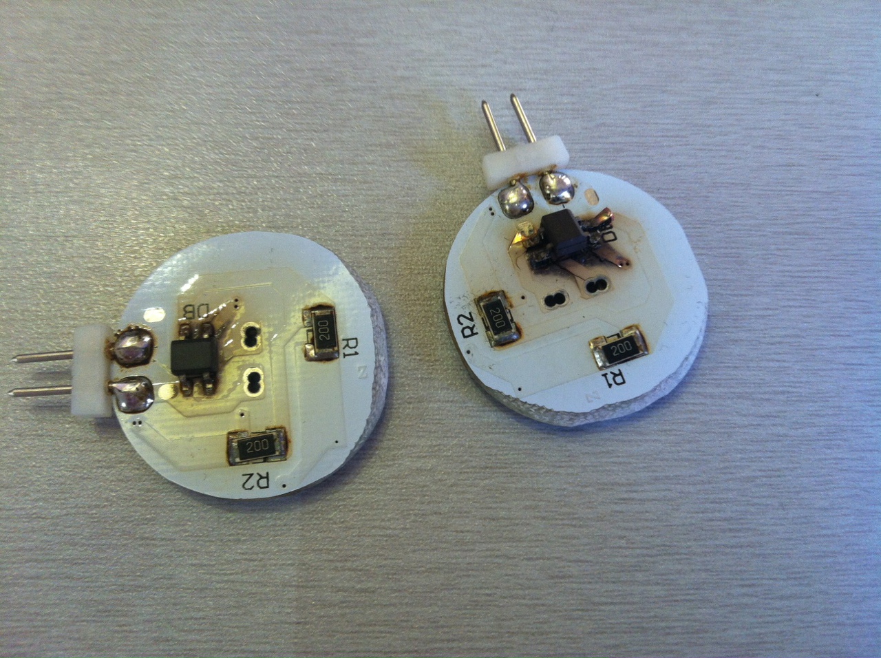

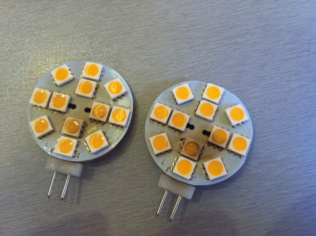

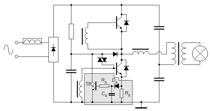

Íme egy halogéntáp tipikus rajza és a vele kinyírt ledek !

A kép szerint 11,5 V AC kimenete van. Namost, LED szalaghoz egyenirányítani kell, innentől kezdve oda jó. Áramgenerátoros tápegységben pedig vagy van szűrő, vagy szintén egyenirányítás után neked kell szűrnöd. A 12 V AC "LED"-ek pedig általában úgy ahogy vannak, ipari hulladék kategória, ez utóbbi szintén tapasztalat, ez látszik is Zsolt 73 képein.

(#) erbe válasza Bakman hozzászólására (») Márc 26, 2018 /
A halogén tápegység rezonáns táp, azaz szinuszos jelet ad ki. *1,41. !!!

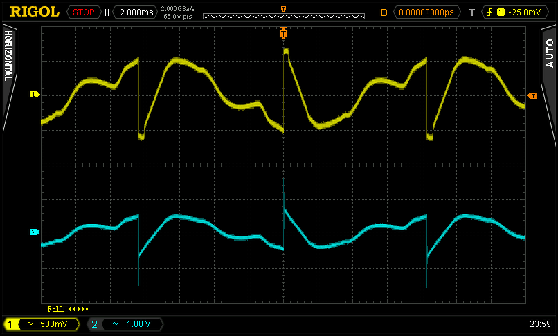

(#) Zsolt 73 hozzászólása Márc 26, 2018 /
Ennyire szinuszos a halogéntáp kimenete.
(#) Kovidivi válasza Zsolt 73 hozzászólására (») Márc 26, 2018 / 1
Tudod miért mentek tönkre ezek a led lámpák? Valószínűleg nem. Én látom a probléma okát: mi feketedett meg? Az a 4 lábú valami. Az egyenirányító. A legolcsóbbat rakják az ilyen lámpákba, amik 50Hz-en jól működnek, de 100KHz-en melegszenek mint a páka hegye. Ezért mentek tönkre! Nem a táp miatt. Egyszerűen a két termék nem kompatibilis egymással. Még pufferkondi sincs az egyeniranyító után. Ne a tápot okold, és ne ilyen agresszívan!
Nem is valós okon veszekszetek 2 oldal óta...
