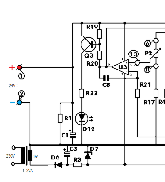

A rajzon szereplő tápegységem van. Tökéletesen működik. Szükségem van a trafójára. A trafó helyett -
1, 2 pont - beköthetek-e 24V egyent, és ha igen, hová? Az egyen teljesítménye megegyezik a trafó teljesítményével.
Hello! Sajnos nem jó, mert a váltó feszültségből nem csak a pozitív főtáp, hanem -5V feszültség is elő van állítva a D5-D6 segítségével.
Csak akkor, ha a 24V-ból valami kapcsolóüzemű átalakítóval előállítod a -5V feszültséget. Vagy a -5V előállításához, egy kis külön trafót használsz.
A kis trafónak milyennek kell lennie? Feszre, teljesítményre. És fel tudnál rakni egy rajzot, mindezt hogyan kell bekötni?
A D1-D2-D3-D4-D5-R2-C2 alkatrészeket el lehet hagyni.
A D1 és D4 dióda helyét rövidre zárni. A trafó szekunderét a D5 helyére bekötni. 230V/9V-os 1..2VA-es trafó megfelelő.
12 V-os trafóm van egy pár darab, telefon töltők, nem jó helyette, túl sok a fesz? De van 6V is. Melyik a jobb?
A hozzászólás módosítva: Feb 9, 2018
Inkább a 12V, mert egyutas itt az egyenirányító, a kondi sem nagy, így előfordulna hogy 6V esetén szűretlen lesz a -5V. (Azért rajzoltam így le, mert így kell az eredeti áramkörben a legkisebb változtatás.) Telefon töltőnél van 12V-os is? Emlékeim szerint azok 5V-osak.
