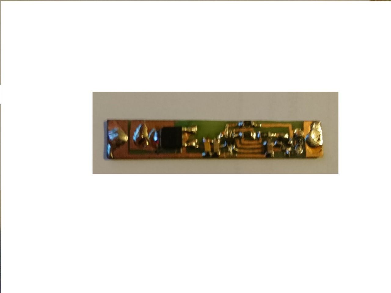

(#) kovacsj76 hozzászólása Feb 15, 2018 /
Ahogy megígértem, megépítettem és az első teszt az jó,
Már csak a lemerülést kell tesztelni, amit majd a hétvégén tesztelek.
Remélem látható valamennyire.

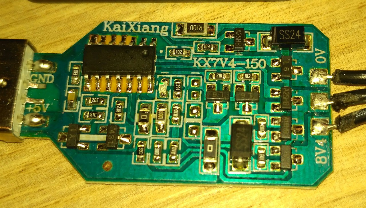

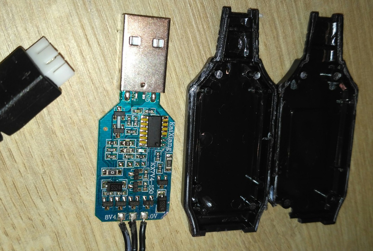

(#) Kovidivi hozzászólása Márc 20, 2018 /
Ötletes megoldással találkoztam. 2 cellás akksit lehet tölteni USB-ről. Azt hittem, step up konverterrel van megoldva, de nem. Az 5V-os tápot felváltva kapcsolgatja a két cellára az áramkör félvezetők segítségével. Kb. 1-2mp-es váltásban. Áramot mér a 0.1ohm-os söntön, és a cellák feszültségét is külön tudja mérni, tehát mint "balanszeres" töltő specifikálható, vagy inkább cellánkénti. Nekem tetszik a megoldás nagyon. Ebayen kis kereséssel az "USB lipo charger 2S" esetleg 2S helyett 7.4V keresőszavakkal megtalálható, 2.3$, ha jól emlékszem.
(#) norbiv8 válasza Kovidivi hozzászólására (») Márc 20, 2018 /
Ötletes. Kíváncsi vagyok, hogy mennyire tesz jót vagy rosszat a celláknak ez a töltés.
(#) Kovidivi válasza norbiv8 hozzászólására (») Márc 20, 2018 /
Hm. Jó kérdés. Ehhez rögzíteni kellene egy töltési görbét. Ha jó a program a kontrollerben, akkor az áramot is tudja szabályozni, így CC módban tölt először, majd CV-re vált. Ezt senki se tudja megmondani a fejlesztőn kívül. Egy dolgot sajnálok, hogy nem tudok lipo őrt a cellára dugni töltés közben (kivéve spéci adapterrel).
(#) Kovidivi válasza Kovidivi hozzászólására (») Márc 21, 2018 /
Tesztelgettem a töltőt. 2S 2Ah lipo akksira van kötve. Lekapcsolt, mert feltöltöttnek gondolta az akksikat, a végfeszültség 4.20V körül volt. 600mA-rel töltött, majd csökkent az áram a töltés vége felé. Gondoltam ismét rádugom a feltöltött akksira a töltőt. Ismét 600mA folyt, majd több perc után lekapcsolt. Harmadjára is ráraktam az akksikat, ismét töltött vagy 5 percet legalább, az egyik cellánál 4.38V volt a töltési feszültség 600mA mellett, a nyugalmi feszültség 4.26V (kicsit sokallom). Nem nagyon foglalkozik a cellák balanszolásával, az egyik cella 4.19V, a másik 4.26V nyugalomban. Negyedjére is rádugom a töltőt a tápra, ismét 300mA folyik, majd 450mA, majd 670mA. 4.19V-os cellán 4.31V a töltési feszültség, a másik 4.26V-os cellán 4.38V. Most az utolsó töltésnél csak pár percet töltött, de folyamatos 600mA-rel, és ha jól láttam, inkább csak az alacsonyabb feszültségű cellát töltötte. A végleges cellafeszültségek: 4.21V, 4.29V. Ha azt nézzük, annyira nem rossz. Elrakom utazós töltőnek. Minden esetre az ötlet nagyon tetszik.
Multiméterrel tesztelve sokkal jobb az eredmény, 4.18V és 4.20V, kb. 50mA terhelés közben. Az egyik lipo őröm 4.26V-ot mutat, mikor multival mérve 4.20V van, tehát van benne egy kis "csalás"...
