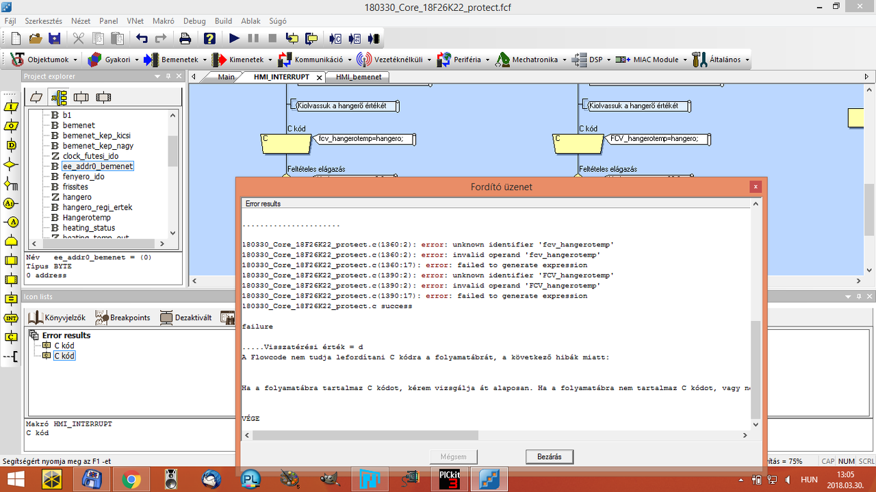

(#) frekivalto válasza kissi hozzászólására (») Márc 30, 2018 /
Parancsolj...
(#) frekivalto válasza frekivalto hozzászólására (») Márc 30, 2018 /
Közben láttam, hogy a Hangerotemp változó nagybetűvel lett írva. Javítottam kisbetűre, de úgy is hibát dob.

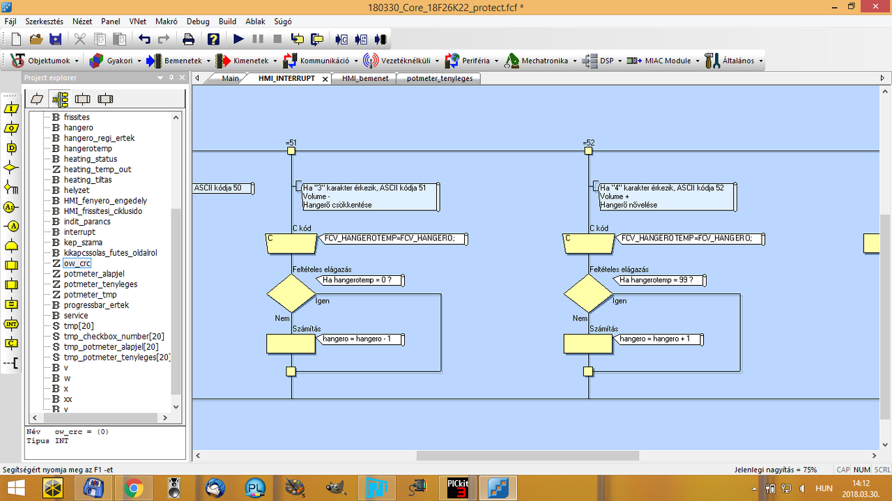

(#) Bakman válasza frekivalto hozzászólására (») Márc 30, 2018 /
  1. FCV_HANGEROTEMP=FCV_HANGERO;
Arra figyelj, hogy a két változó típusa nem egyezik, lehet, hogy ez is hibára fog futni emiatt.
A hozzászólás módosítva: Márc 30, 2018
(#) frekivalto válasza Bakman hozzászólására (») Márc 30, 2018 /
Köszi, így már hiba nélkül fordul.
Átállítottam mindkét változó byte típusú.

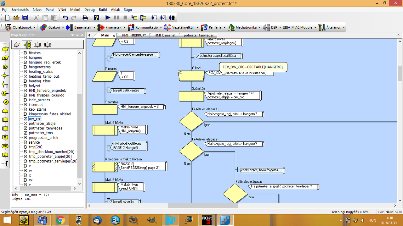

Még egy kérdésem lenne C kódal kapcsolatosan.
FCV_OW_CRC=CRCTABLE[HANGERO];
ez is hibára fut.
Azt szeretném, hogy a hangerő változó értékének megfelelő számot olvassa ki a táblázatból, és az legyen az OW_CRC tartalma.
Az ow_crc változót átállítottam INT típusú változóra. A táblázat 100 elemet tartalmaz, melyek 0 és 4100 közötti értéken vannak beírva.
Jól van naaa...

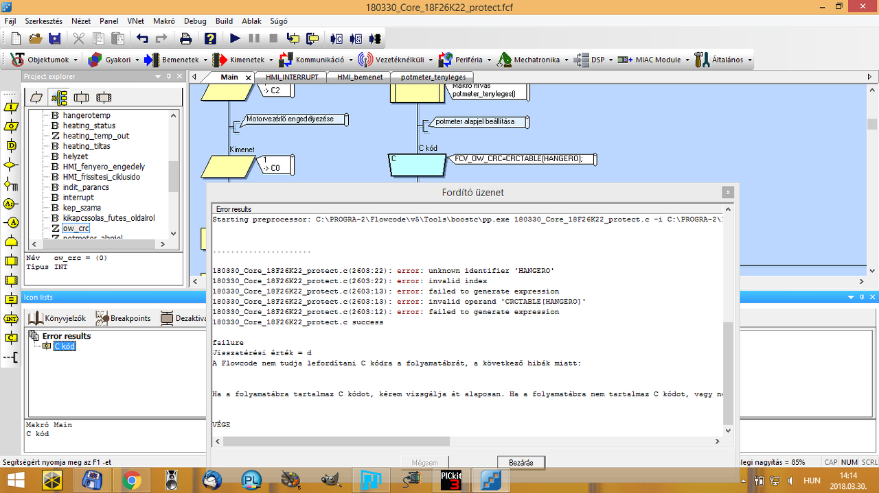

Most csatoltam a hibaüzenetet.
Nem a táblázat hibát ír ki, hanem változó hibát, ha jól látom.
(#) kissi válasza frekivalto hozzászólására (») Márc 30, 2018 /
Igen, azt írja, hogy nem tudja mi az a HANGERO ( nincs ilyen azonosító !) !
