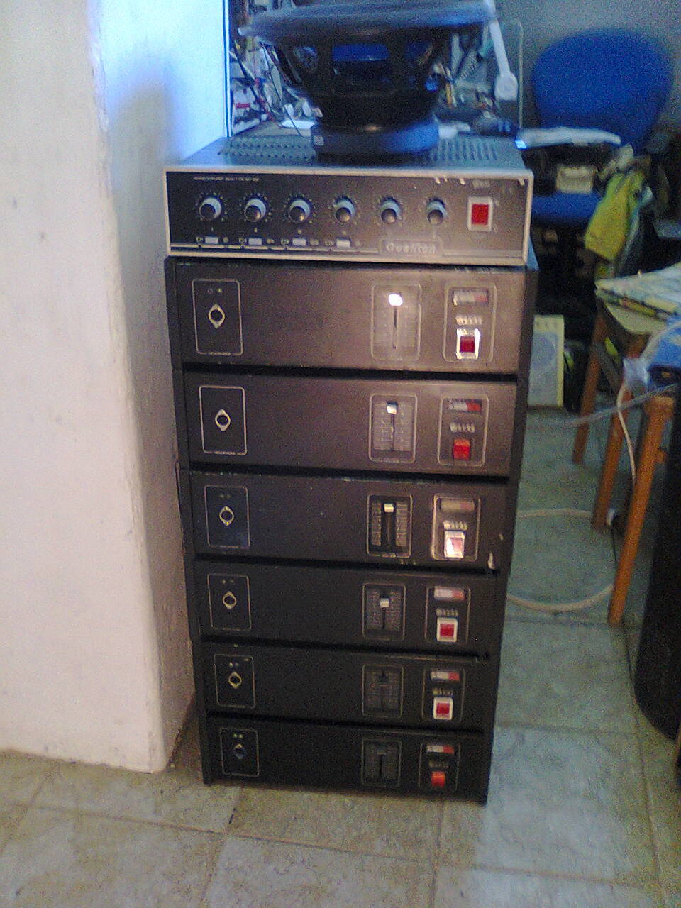

Elnézést, hogy beleszólok a Massawa-val való beleszólásba. Néhány kiigazítást kell tennem. - A hangszórót a bolti vásárlás után, az első bekapcsoláskor fél perces üzem alatt égette le az 50 wattos basszus erősítő. -Erre 600 wattot írtak gyárilag. Erre én melléje raktam a képen látható 6 darab BEAG-t. Ez a 600 watt. Ezek a végfokozatok párhuzamosan kapcsolhatók mint a hazai erőművek generátorai az országos hálózaton. Ekkor 100 volton 6 amperes áramot nyújtanak 16 ohmos terhelésre. Ezek szinuszos váltakozó áram effektív értékek. Zenével nagyobb, beszédben kisebb értékek mérhetők. Ez a 600 watt nem egyenlő egy autórádió 600 wattos erősítőjének a 600 wattjával! A BEAG-k a teljes vezérléskor 1400-1500 watt teljesítményt fogyasztanak a 230 voltos hálózatról! Az autórádió erősítő teljes vezérléssel csak 8-10 amperes áramot vesz fel a 12 voltos egyenáramról. Ekkora felvett teljesítményből lehetetlenség a hangszórókra 600 wattot juttatni! Ezeken a dolgokon vitatkozunk. -Úgy látszik, hogy a Ti véleményetek mellőz minden műszeres adatot. Csak szubjektív hallás alapján nyilatkoztok. A szubjektivitás mindig nagy tévedéseket okoz az elektroakusztikában! A csatolt első képen a kérdéses erősítő és hangszóró látható. Ezt a képet már egyszer feltettem, most csak ismétlem. A második kép a két autórádió erősítőimet mutatja. Ezekkel én például temetéseket hangosítok a síroknál a harmadik képen látható hangszórókkal. Ebből nekem 6 darabom van. Hálózati áram nélküli helyen ezekkel dolgozom akkumulátorokkal. Több 55 ah.s aksit kapcsolok össze. Tisztelettel F.
Gratulálok, a két autós végfok valószínűleg DC_DC konverter nélküli IC-s végfokot rejt (4X10W kijön nálad mérve?), egyik szavadat csapod agyon a másikkal, az én autós masináimban 70 és 120 Amperes bizti van, a 4x50 és az 1x400 Watthoz, megmértem, megvan analóg és digi műszerekkel is.

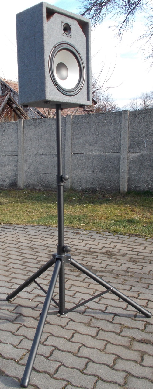

Tévedsz! A 12 V DC-ből inverter előállít 2x35 volt DC-t. Ezzel működik a végfok, melyre gyárilag 600 wattott írtak. Nekem műszeres méréssel 4x15 wattot sikerült mérnem torzítás nélküli szinusszal. Zenével 4x17-18 watt. Ha így nézem akkor ez is lehet 700 wattos, mint a tiétek. Erre kapcsolom a négy darab képen látható hangfalat. Ha nagyobb hangot akarok produkálni, akkor a mások erősítőre is ilyen állványos hangdobozzal hozzá segíthetek. 8 darab hangszóró már tisztességes hangerőt produkál temetésen, színház teremben. Más cégek (pl. fővárosiak) sem használnak nagyobb hangszóró mennyiséget hasonló rendezvényen. Nem éri meg vidékre kijönni (100-250 km távolságra) nagyobb felszereléssel. A BEAGokra minimum 8-t, de inkább 12 kapcsolunk! Én javító és hangosító cég voltam. Sokszor jót röhögtünk egyik-másik ügyfélen (a háta mögött), mert 50-150 amperes biztosítéktól el volt "kábulva". Ennyit a biztosítékról. Fanatikusan meg győzhetetlenek voltak. A mellékelt képen a helyi tűzoltóság épületén lévő hangszórókat mutatom. Most engedték meg a fényképezést. Ez "csak" 300 wattos erősítő egység. 6 darab tölcséres hangszóró dolgozik. Ezek lentről kicsiknek látszanak, de 40 évvel ez előtt, mikor felszereltem, akkor a kosaras tűzoltó kocsi kosarába csak 3 darabbal tudtam felmenni.(Felemeltek.) Két fordulóval sikerült. A nagy tölcsérek miatt a kosárban nem fértem volna el. A nyomókamrás egység is jól megtermett példányok, súlyra se kevesek. Az érdekessége, hogy 3 négyzet kilométeres lakot területet sziréna hanggal beüvöltik. Élő beszéd vagy zenével is ugyanezt produkálja. Ismétlem 300 watt!! Az egyik iskolát 35 éve két BEAG 100-al szereltem. A tavaszi és őszi időben tantermi nyitott ablakokon kiszóródó hangerő az iskola körül 250-300 méter távolságban érthető hangot produkál a szomszédos utcákban is! 500 méter távolságban még érthető szavak fordulnak elő, de hallhatók a diákoknak szóló közlemények és sulirádió. Ismétlem ez csak a két végfokból 160 wattnyi hangszóró állomány. Hasonló a két középiskolánk hangosítása is. Ott is két-két BEAG működik. Ebben a városban az ötvenes években vezetékes rádió működött közel 2000, azaz kettőezer háztartásban. Szepesi sport közvetítésekor egy-egy gól közvetítésekor, a nyári időszakban a város felzúgott. Hallható volt a közvetítés a város melletti zártkertekben! Csak 4 darab RAFILM 100-s hajtotta a lakásokban lévő hangszórókat. Egy kitérés: a RAFILM 100 után jött az AUDIÓ 602 tipus, majd az EAG 760, követte a BEAG APX100, ez után a BEAG APT100, végül az UNIVOX APT100 és 104. Ti fiatal életkorotok lévén erre nem emlékezhettek. Valami nagy baj van a Ti felszerelésetekkel, ha 400 wattokról írtok! Nekem a 6 darab APT 100-ra összesen 72 darab hangszórót kell kapcsolnom. A múltkori képen láthatóból! Nagyon nagy teljesítmény a 600 watt. Ezzel 5-7 km-re lévő szomszédos faluba lehet átordítani. Ezek a teljesítmények mind effektív teljesítmények! A Ti IEC 268-5 szerin a tízszerese, PMPO-ban a százszorosa értendő! Ezt Nektek is be kell látni. A három féle teljesítmény nem keverhető össze! Ezt tudnia kell a szakembernek. Kedves Ge Lee! A szinuszos jel alkalmazása minden szakember számára nélkülözhetetlen! Igaz, hogy az élő beszédben és zenében nagyon ritkán fordul elő, akkor is sok felharmonikussal, mely teljesítmény értéke csak 1-5 % az alaphanghoz viszonyítva. -A szinuszos jel hanggenerátorokkal nagyon kis torzítással előállítható a teljes infrahangtól az ultra hangokig. Ez lehetővé teszi az erősítők torzításának műszeres mérését. Az erősítő bemenetére szinuszos jelet vezetve, nulla jelszíntől egy meghatározott maximális értékig, figyelhető a kimeneti jel minősége. Azt szoktuk mondani, hogy "szinusz be, szinusz ki". Sajnos sok erős negatív visszacsatolású, erős termo védelmű, zárlat védelmű (teljesítmény és túláram védelem) erősitőknél trapéz szerű alakzat látható a szkóp ernyőn. Érdekes, hogy a diszkósok, zenészek ezt nem veszik észre. -Az erősítő szinuszos kimenő teljesítménye jól mérhető. Pontosan megállapítható. Az analóg műszerek korában 2,5 1,5 1 0,1 % műszerekkel mérve ilyen százalék pontosságot mérhetünk. A mérés bármilyen frekvencián történhet. Ehhez a szinuszos teljesítményhez viszonyítva jól megmérhető a zenei és élőbeszéd teljesítménye. Megjegyzem, hogy a rádió amatőrök rádió frekvencián, antenna szerelők 800 mega hertzen is mérnek. A műholdas vevőknél giga hertzeket is mérnek. Szerintem szégyen a hangfrekvencián méretlenség nélkül nyilatkozni. Ha valaki számadatot mond, akkor a mérési gyakorlattal rendelkező szakemberek el tudják dönteni annak valódiságát. -Nagy teljesítményű erősítőkre több, sok hangszórót kapcsolunk. Ezek nem kis ohmos rendszerek, amolyan 8 ohmos kimenetre egy 8 ohmos hangszórót. Ezeknél a nagy teljesítményű erősítőknél hosszú hangszóró vezetékekre van szükség. Ezt az ohmos rendszer tovább fejlesztése ként 100 voltossá alakították. Az itt alkalmazott kimenő- és hangszóró illesztő transzformátorok méretezése és legyártása a szinuszos váltakozó hangfrekvenciás áramok nélkül megoldhatatlan. Ezeknek a transzformátorok tekercs menetszámát a hangszórók és erősítők szinuszos feszültségei, a huzalvastagságot a primer és szekunder áramok határozzák meg a teljesítmény függvényében. Ezek az adatok az IEC..., PMPO, PEEK, ... stb ajánlások alapján megoldhatatlanok. -A szinuszos jel elvetése csak az amatőr ohmos rendszerrel dolgozók részéről történik, mert nem rendelkeznek komoly hangtechnikai ismeretekkel. Én javaslom, hogy a BME villamosmérnöki kar mérnök továbbképző tananyagát tanulmányozzák át a Hangrendszer tervező mérnök-továbbképzési anyag vonatkozásában. Javaslom, hogy az erősítők tervezését is nézzék át. Ez nem azonos a Rádiótechnikában vagy más szakirodalomban közölt erősítő leírások alapján történő erősítő építésével! Elnézést és megértést kérek a bő hozzászólásért, de vannak dolgok melyek nem mennek amolyan "dióhéjban". Tisztelettel F.

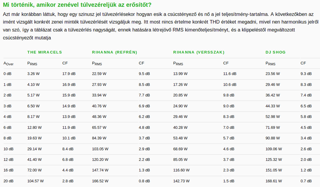

Teljes mértékben összecseng az én egy régebbi számításommal, amiről saját oldalamon írok: Bővebben: Link
Érdemes zenével is megnézni, nálam az első zenei minta 20dB túlvezérléstől cirka 30-szoros(!) teljesítményemelkedést mutatott...
