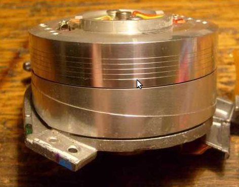

(#) fecameca válasza RockFonok hozzászólására (») Márc 31, 2018 /
Nekem volt egy kollégám, aki több videomagnót javított nálam. Azt mondta: A fejen levő körkörös barázdáknak is tisztáknak kell lenni. Azok nem véletlenül vannak rajta. Azok állítják elő a légpárnát a szalag alatt, a szalag azon siklik. Ha nincs légpárna, és a szalag rátapad a fejre, már kész a baj. Akármilyen szennyeződés a fejen, amitől a szalag rátapadhat, bajt okozhat. Szennyezett szalag használata esetén, akár minden lejátszás előtt tisztíthatod a fejet. A barázdákat még külön is, egy fénymásoló papír élével szoktam azóta kipucolni.

(#) RockFonok válasza fecameca hozzászólására (») Márc 31, 2018 /
"A fejen levő körkörös barázdáknak is tisztáknak kell lenni."
És hol van az a fejen?
Képet tudnál küldeni?
Ezen szépen látszik. (Nem én fényképeztem, az interneten találtam.) Igaza van Massawa-nak, a videomagnó bonyolult szerkezet. Nekem éppen ezért sohasem volt itthon. (De hoztak hozzám szakmámból adódóan sok mindent, ami villannyal működik.) Abban is igaza lehet, hogy manapság előbb találsz egy megkímélt állapotú gépet, mint egy jó szakembert, és főleg már alkatrészt se nagyon találni hozzá. Ott a képen az 5 db barázda, amiről írtam.( Úgy csináltam, hogy rámutattam az egérrel, és csináltam egy screenshot-ot.)
