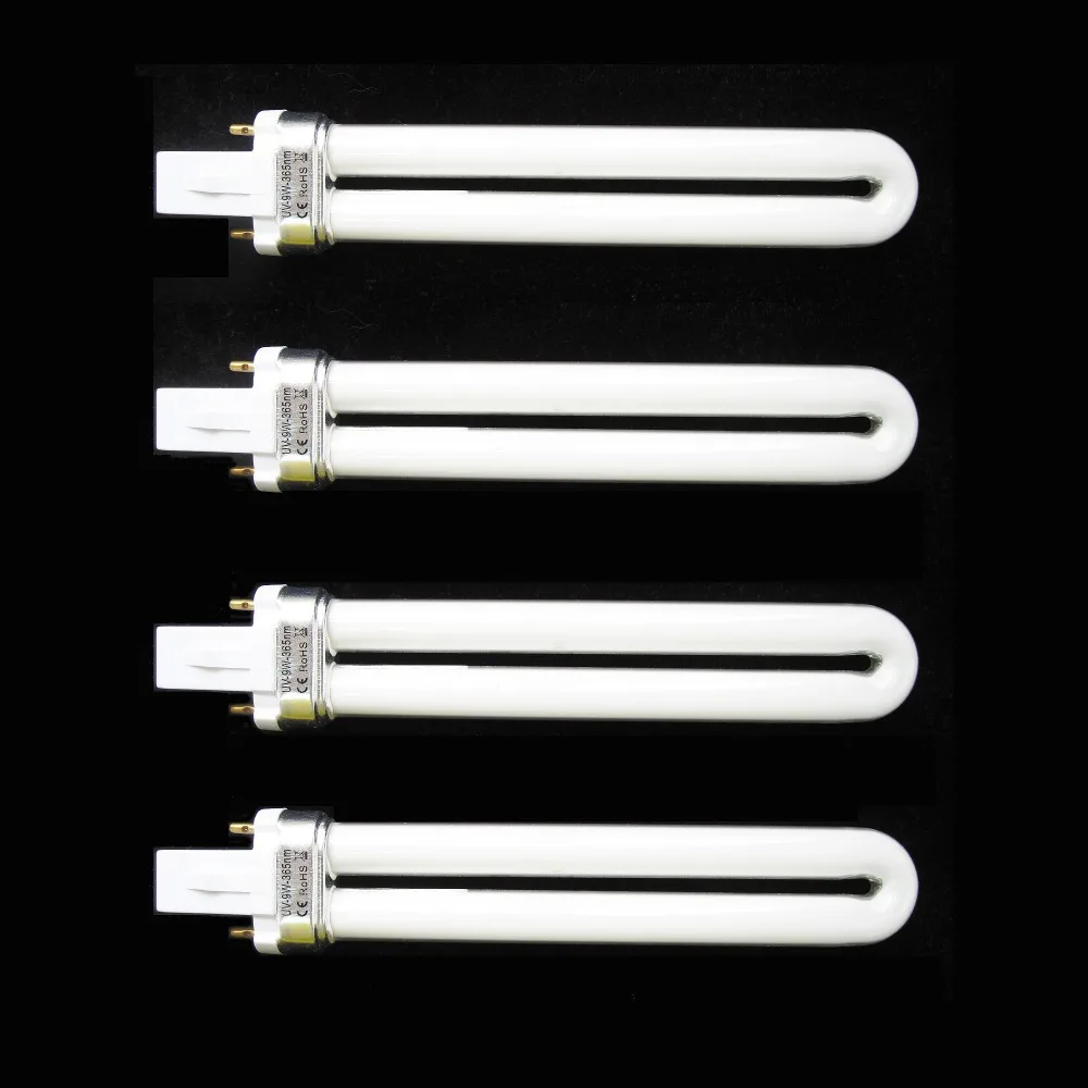

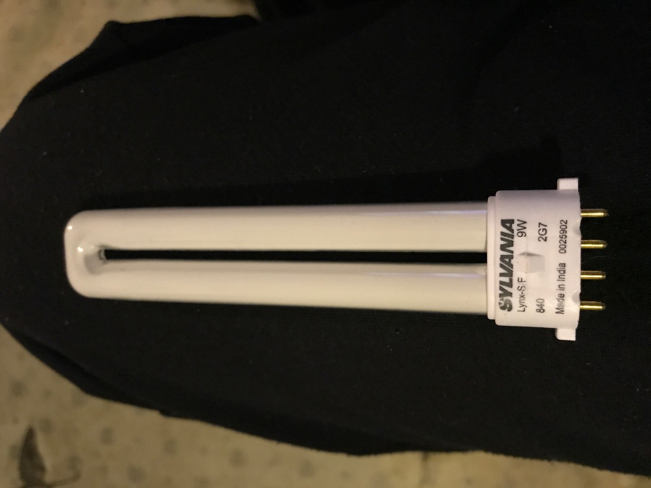

(#) uniman válasza mc-4 hozzászólására (») Feb 15, 2017 /
Milyenek azok a csövek? Ha ilyenek, mint a fotómon...
..vagy effélék lennének?
A hozzászólás módosítva: Feb 15, 2017
(#) mc-4 válasza uniman hozzászólására (») Feb 15, 2017 /
Szasztok!
"effélék" lennének, van amikor kapcsolgatásra két cső begyújt, de a következőre megint csak vibrál.
Azoknak a csöveknek az élettartama: "500 üzemóra"

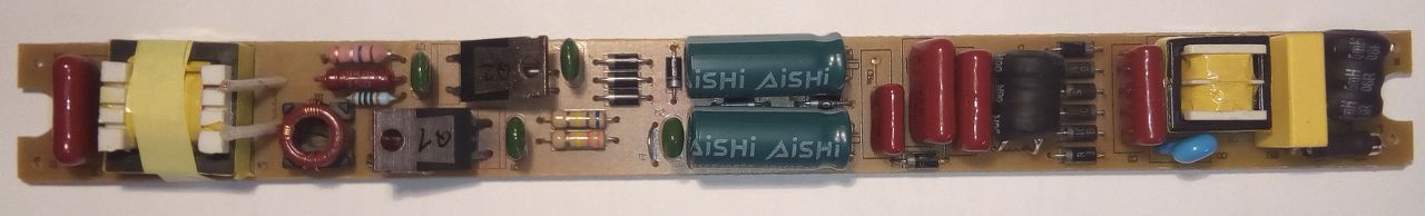

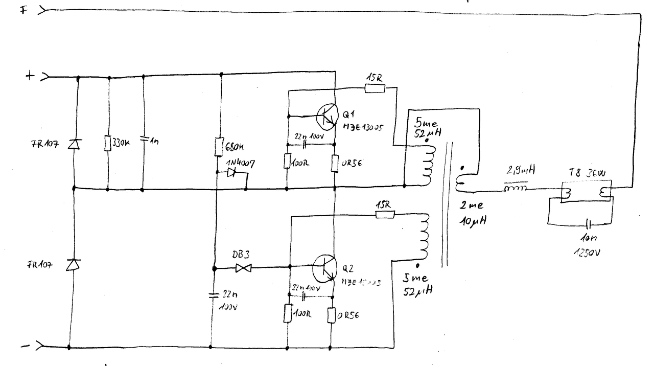

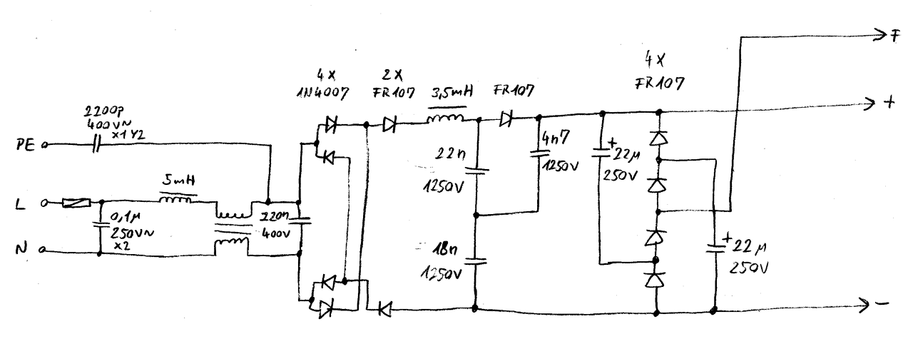

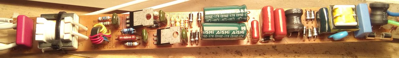

(#) Bence10 hozzászólása Dec 22, 2017 /
Megosztanék két elektronikus előtéttel kapcsolatos esetet:
A típusuk STG8-36
A neten nem találtam róluk rajzot, így kirajzoltam.
A két előtét szinte azonos, jelentéktelen eltérések vannak a panelen, a dobozuk teljesen egyforma. A tranzisztorok zárlatosak voltak, pár ellenállás elégett. A hibás alkatrészek cseréje után egyből működött. A végén lévő kondi (10 n / 1250 V nem volt hibás, pedig az előző hozzászólásoknál ezt sokszor emlegetitek)
Valaki meg tudná magyarázni a táp résznél a 5 dióda - 2 elkó - 3 kondiból álló komplexum működését?
Miért kell a graetz után két dióda nyitó irányban a + - táp ágakba? Ennek mi értelme? (Az egyik előtétben csak a pozitív ágban volt dióda, azt sem teljesen értem, mert ott a graetz, azon úgysem folyhat visszafelé áram)
A leírtak alapján után is építhető.
1 db T8 36 W-os csőhöz való.
Rába-lux típusú (többnyire konyhai pult megvilágításra használt) lámpatestben volt.

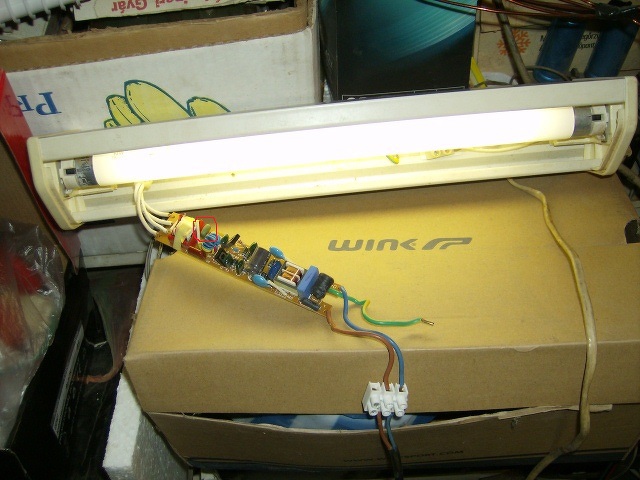

(#) Jones011 hozzászólása Feb 3, 2018 /
ehhez a lámpához keresek alkatrészt vagy megoldást.
A probléma az előtét (el van törve a nyák). Mivel tudnám helyettesíteni?
Csatolva a képek.
Köszi
(#) Skori válasza Bence10 hozzászólására (») Feb 3, 2018 / 1
Ha még aktuális a dolog: a 4db dióda a két pufferkondival egyfajta passzív (ill.. félig aktív) PCf áramkört valósít meg. A két kondi sorosan töltődik fel, és párhuzamosan sül ki, de a fénycső árama is visszatölt valamennyit a kondikba.
(#) Tomi111 válasza Jones011 hozzászólására (») Feb 4, 2018 /
Szia! Nem lehet összedrótozni a panelt vagy alul is van felületszerelt alkatrész? Itt Magyarországon nem kapható ilyen előtét? Neten nem láttam. Miben van ez a 12V-ról működő fénycső?

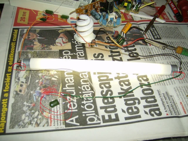

(#) Laci66 hozzászólása Ápr 2, 2018 /
Nekem még butább kérdésem van!!!
Miért van a fénycső azon lábai közt ahol "régen A Gyújtó volt " 630V vagy 1200V-os kondenzátor?
Na, és ez mitől megy tönkre? Én most cseréltem egy 3,3nF/630V-os helyett egy 4,7nF/1000V-ost.
Pöcc-röff indul vele, semmi gond, azt leszámítva hogy nem fér bele a tokba. Ami beleférne az 4,7nf/400V (ez van itthon), ebből kiindulva rámértem a működő kondi kivezetéseire ( még az 1000V-os van benne) váltón 750V méréshatárral 2V-ot mérek. 200V méréshatárral egyik irányban 100V, másik irányban 96 ,2V. Egyenáramú 1000V-on semmi, 200V-on 0,2-0,3 V.
Azt hiszem , sőt tutti, hogy beleteszem a 400V-ost, de miért van benne nagyobb feszűltségű kondi???
(#) Bakman válasza Laci66 hozzászólására (») Ápr 2, 2018 /
A kérdés csak az, hogy mekkora frekvenciájú, milyen alakú jel van ott és azt, ebben a formában milyen pontosan tudja mérni a műszer.
(#) Laci66 válasza Bakman hozzászólására (») Ápr 2, 2018 /
Ez számomra rejtély marad, mivel se frekimérőm , se oszcilloszkópom nincs, de a 400V-os kondival mindenesetre működik. lásd 010.kép.
Azért kíváncsi vagyok rá hogy mi a szerepe az áramkörben ennek a kondinak.? Tulajdonképpen sorba van kötve a két fűtőszállal. 005a.kép
A hozzászólás módosítva: Ápr 2, 2018
(#) Skori válasza Laci66 hozzászólására (») Ápr 2, 2018 / 1
Úgy gyújt be a fénycső, hogy az előtét tekercs és az említett kondi soros rezgőkörként rezeg, és felszalad rajta a feszültség kb 600....1200V-ig, akkor a cső begyújt a nagyfesztől, és lerontja ennek a rezgőkörnek a jóságát, a feszültség pedig visszaesik az üzemi értékre. A kondi azért megy tönkre mert sokszor alulméretezik, célszerű 1200V-os kondit használni. Ha nagyobb kapacitást teszel be, akkor nagyobb áram folyik a fénycső fűtőszálain, azaz hamarabb tönkremegy.
(#) erbe válasza Skori hozzászólására (») Ápr 2, 2018 /
Nem csak a soros rezgőkör a lényeg, hanem a kondi által a körben folyó áram. Ez előfűti az elektródákat, mint egykor az 50 Hz-es gyújtótrafó. Ha begyújt a cső, leesik a feszültség, csökken a kondin folyó és az elektródákat fűtő áram. Innentől a gáztöltésen átfolyó áram fűt és könnyíti meg az elektronok kilépését. Mint az elektroncsőben.
A kondi a gyújtási időszakban az általad említett magas feszültséget kapja, ezért 1000-1200 V-os ajánlott, de láttam már 1500 V-osat is. Eldurranva.
