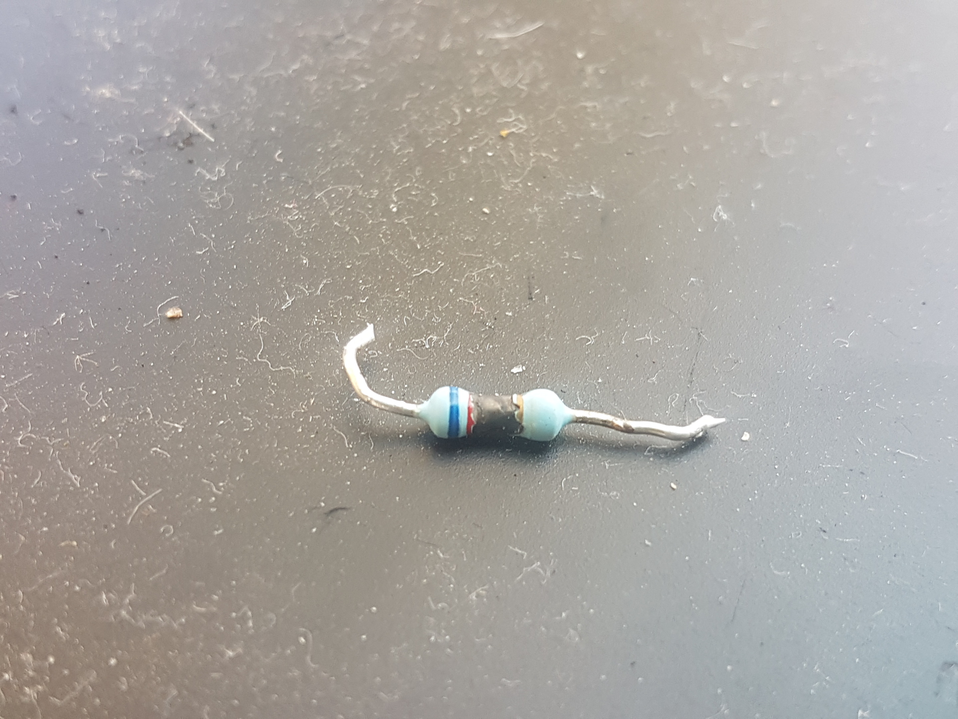

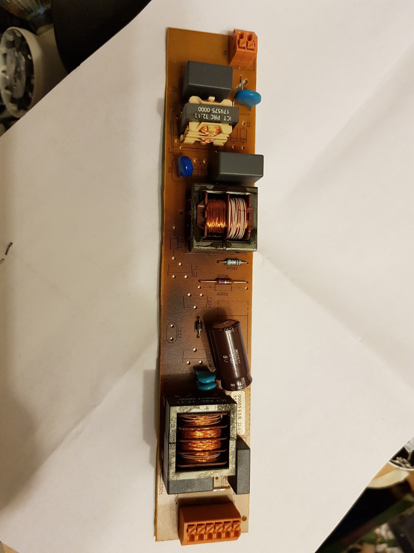

(#) Tomi0 hozzászólása Dec 3, 2018 /
Adott egy 2x18W-os elektronikus előtét ami működésképtelen állapotban került hozzám.
Eddig 2db fémréteg ellenállást láttam hibásnak, ezeket első körben kicserélném. Sajnos az egyiken nem látszik a jelölés, így nem tudom mire kicserélni. Nincs valakinek elfekvőben otthon egy ilyen típus amin megnézné nekem a jelölést? Vagy hol tudnék ennek utánanézni?
http://ixbt.photo/photo/376514/37250b9JLkUqH4J/962479w.jpg
Előre is köszönöm!
(#) Bence10 válasza Tomi0 hozzászólására (») Dec 3, 2018 /
Érdemes megnézni a félvezetőket is. A panel alján SMD 3 lábú állatok is vannak, sajnos ezek többnyire tönkremennek, ha már akkora áram folyik, hogy az ellenállások elégnek. A többi SMD ellenállást is mérd végig, nem biztos, hogy ami nincs elégve, az jó is. A kiforrasztott ellenállások közül ha legalább az egyiken látszik a jelölés, valószínűleg a másik is olyan. Persze erről meg kell győződni (minimális szinten megnézni a kapcsolást), de mivel az előtét szimmetrikus felépítésű, jó eséllyel a két ellenállás azonos értékű.
(#) vteo válasza Tomi0 hozzászólására (») Dec 3, 2018 /
Szia,
Küldöm a fotókat.
Nálam minden esetben az elektrolit kondi is ment (púpos volt, vagy az értéke, vagy az ESR nem volt jó)
(#) pipi válasza Tomi0 hozzászólására (») Dec 4, 2018 /
A vezérlő IC adatlapja, ajánlott kapcsolása és az ellenállás környezete segíthet

(#) Tomi0 válasza vteo hozzászólására (») Dec 12, 2018 /
köszi!! jól sejtettem, vaktában ezt rendeltem volna meg a másik alapján
Kondit is rendelek akkor!
(#) Tomi0 válasza Bence10 hozzászólására (») Dec 12, 2018 /
03n50c3 GAF 301 Ezt a jelölést találtam 3db is van belőle. Erre gondoltál?

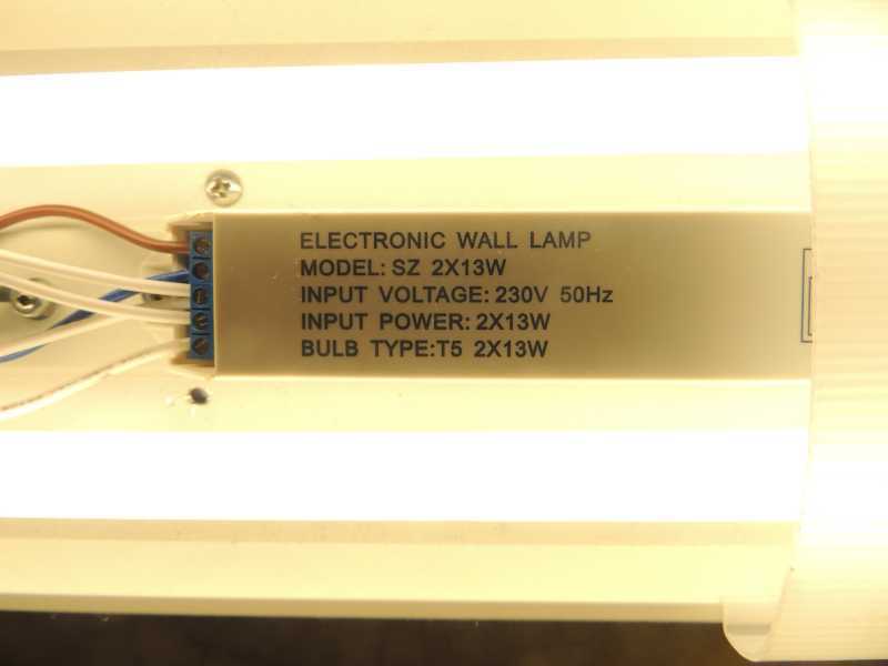

(#) fehersrac hozzászólása Máj 18, 2019 /
Volna egy problémám. Vettem egy fali világítótestet, ami "eszi" a fénycsöveket. Max 6-8 hónap alatt elfeketedik és cserélni kell. Most vettem a Landlite oldalán egy másikat, az is ezt produkálja. A régi fénycsövek a régi lámába 10-20 évig elmentek.
Azt olvastam hogy az előtét lehet a ludas.
Kérdésem az lenne hogy érdemes-e cserélni az előtétet - T5-ös 13Watt-os két cső van a lápába - vagy vegyek egy másik lámpát aztán reménykedjek hogy az majd tovább bírja?
A képen az előtét látható..
köszönöm a válaszokat.
(#) djapor96 hozzászólása Jún 25, 2019 /
Tengeri akváriumomhoz 3db 2x39w T5 armaturám van (Odyssea). Akvarista társak szerint az adott markához a gyártó által biztosított előtét (kínai) rossz minőségű, nem adja le vele a cső a maximális fényerejét. T5 előtétek közül mi számít jó minőségnek, amivel meg lehetne hajtani a csöveket?
