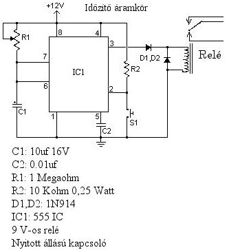

A megszakításra van egy ötletem, mégpedig 555-tel készítesz egy időzítőt, ami akkor indul, mikor elkezd csörögni az telefon, és onnantól kezdve mondjuk 6mp-en belül lejár, és ezután egy relével, vagy tranzisztorral simán "megnyomatod" a piros híváslerakás gombot a telefonon.

Fotoellenállás, a rezgőmotor jele, hang... Tetszőlegesen, a lehetőségektől függően. Ha egy 555-tel csinálod a késleltetést, akkor annak az indításhoz csak annyi kell, hogy egy pillanatra (legtöbbször 10 ... 100 nF-os kondin keresztül) földre kerüljön a TRIG bemenete.Ha a csengőhang is személyre szabható, talán mikrofon is mehet a hangszóró elé, a kívánt hangjelzés valami nagy ordítás, a többinek meg nulla cicergés, a mikrofonról egy komparátor már azonosíthatja a jelszintet (környezeti zajok ellen célszerű kicsit elszigetelni).
Esetleg ez jó lenne időzítőnek?
Igen, valahogy így. A nyomógomb helyére mehet egy npn tranzisztor, amit a hívást érzékelő egység hajt meg, és testre teszi a trigger-bemenetet. Ezt a testre húzást szokták egy kis kondin át megoldani, azért, hogy ha hosszabb idejű a vezérlőjel, mint a monostabil időzítése, ne "szaggasson" a kimenet (mert a kondi miatt a bemenetre csak egy impulzus érkezik, ismételt indításhoz a gombot fel kell engedni).
