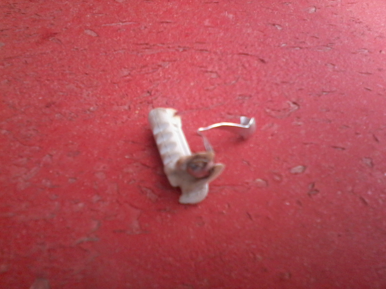

(#) Sanyoo8 hozzászólása Ápr 17, 2018 1 /
Ez mitől lehetett?
Megolvadt 8A hengeres biztosíték, de csak a műanyag része olvadt meg a vezető nem olvadt el.
(#) proli007 válasza Sanyoo8 hozzászólására (») Ápr 17, 2018 /
Hello! Tartós túlterhelés (vagy közeli) és kontakt hibás biztosíték foglalat. De ez nem egy profi bizti..
(#) Sanyoo8 hozzászólása Ápr 17, 2018 /
A túlterhelés lehetséges, mert kb. 120W volt rajta.
Ez egy gép világításához menne. Gyárilag 16A biztosítékja van, csak kapcsolót cseréltem rajta meg 1-2 vezetéket, így próba/(kapcsoló nem volt rögzítve, hozzáért a testhez az eggyik saruja) ezért kiment a 16A, ezt cseréltem 8A-ra "próbára"(ha már véletlen kimegy még nincs összerakva ne a 16-osokat fogyasztja el a szerelés), de benne maradt. Most azért visszacseréltem a gyári 16A-ra.

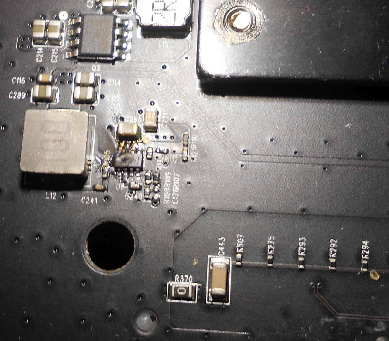

(#) Wind-Storm hozzászólása Ápr 17, 2018 /
Tplink Touch P5 12V helyett 48V-os tápot kapott.
Milyen IC lehet az, ami elfüstölt?
(#) Bakman válasza Wind-Storm hozzászólására (») Ápr 17, 2018 /
A választ nem tudom de nagy valószínűséggel mindegy is. Sanszos, hogy nem csak az az IC ment tönkre.

(#) Wind-Storm válasza Bakman hozzászólására (») Ápr 17, 2018 /
Én is így vélem, de azért végigmérem ha sikerült megállapítani a típust, mert úgy gondolom, hogy csak onnantól van remény.
(#) tbarath válasza Wind-Storm hozzászólására (») Ápr 17, 2018 /
Keress rá a "Tplink Touch P5 teardown" kifejezésre gugli képkeresővel, hátha segít.
(#) Wind-Storm válasza tbarath hozzászólására (») Ápr 17, 2018 /
Nézegettem, sajnos eddig nem túl nagy sikerrel.

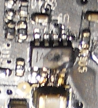

(#) Wind-Storm hozzászólása Ápr 18, 2018 /
A típusjelöléssel nem mennénk semmire, ha sikerülne olvashatóbban lefényképezni a sérülés ellenére?
Talán |AC8| volt.

(#) Stewe válasza Sanyoo8 hozzászólására (») Ápr 18, 2018 / 1
A biztosíték elbírta.... csak kimelegedett.
Ezeket a biztosítékokat (régi gépjármű biztosíték) zárlat esetén a vezeték védelmére találták ki, nem szabad őket túl komolyan venni.

Ha csak a biztosíték műanyag háza olvad meg, az csak a biztosíték foglalat kontakt hibájára utal, ahogy proli007 a következő hozzászólásában már írta.

(#) Stewe válasza Sanyoo8 hozzászólására (») Ápr 19, 2018 / 1
Ahogy már írták a kimelegedés legvalószínűbb oka a biztosíték kontakthibája, ami lehet konstrukciós hiba, és elhasználódás eredménye is. A bekötő vezeték jó érintkezése nagyon fontos, teljes keresztmetszet egyen a csavaros szorítóban, érvéghüvellyel, ha krompelt saru megy rá, annak is rendesen meg kell lenni roppantva. Lényeges még a biztosítékhoz csatlakozó általában furatos blokk, plusz lemezrugó tisztasága. ezeket a lehető legnagyobb szorítóerőre kell állítani, és egy ~600-as csiszolópapírral meg kell tisztítani.

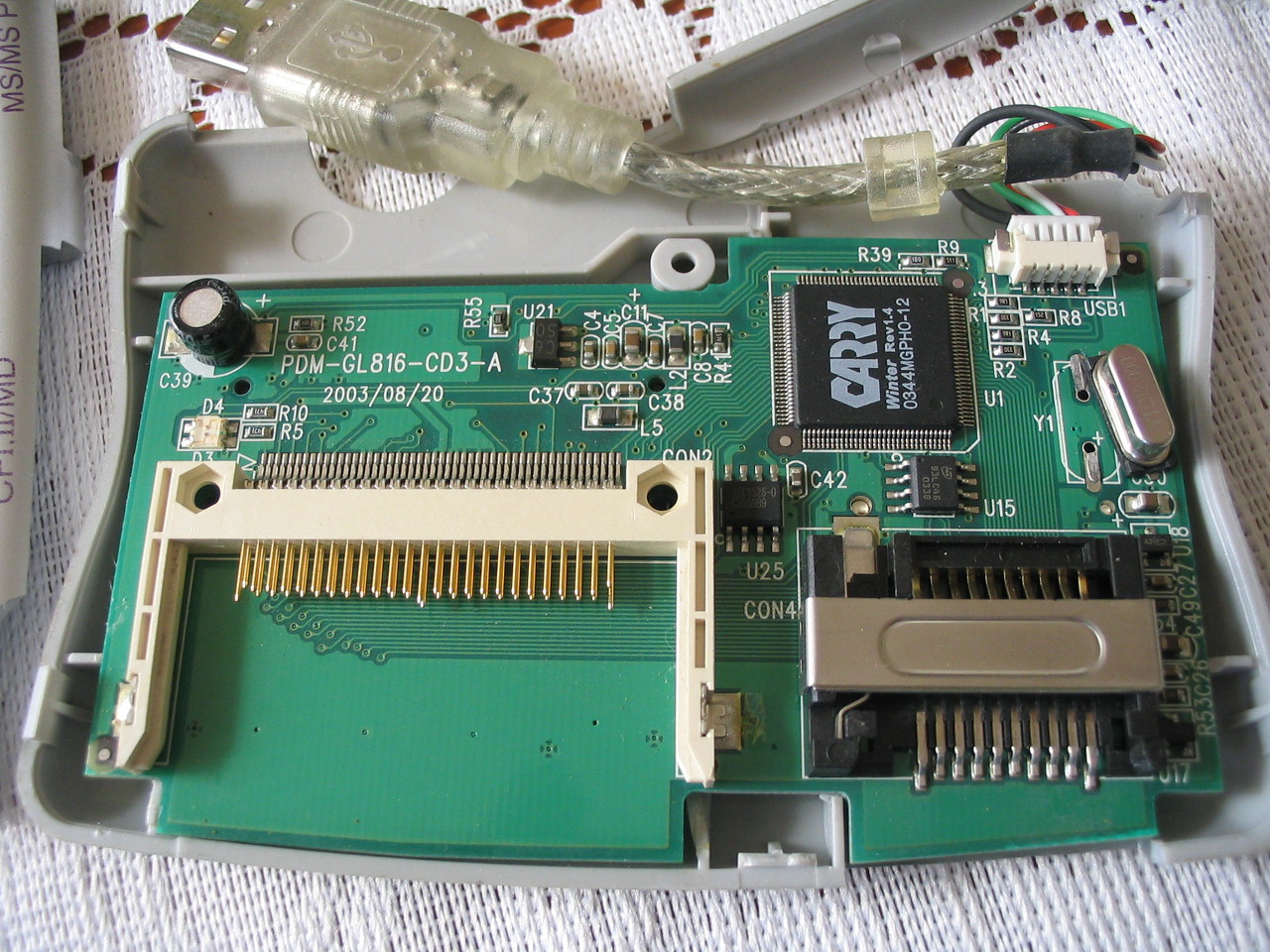

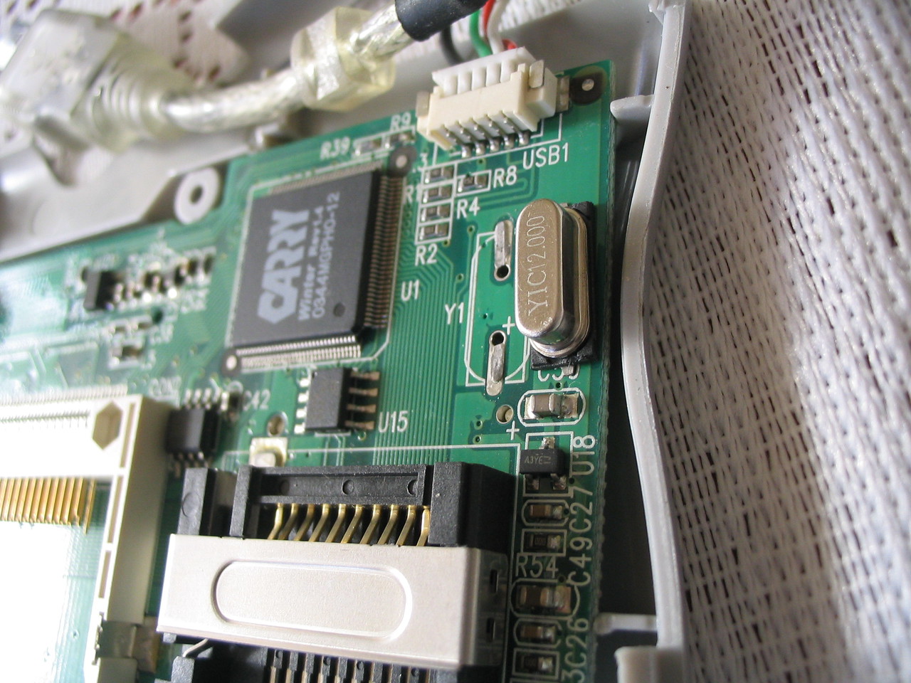

(#) lapar hozzászólása Ápr 19, 2018 /
Nem igazán ez a helye a kérdésemnek, de nem találtam a speciális topicot.
Ha esetleg valaki tudja, irányítson oda egy linkkel!
Szóval: van egy régi kártyaolvasóm, ami leesett, és rá is lett taposva. Amit észleltem, hogy van (volt) rajta egy kütyü (nem tudom, mi YIC 12.000 jelöléssel. a képen jelenleg az eredeti helye mellett van, és a nyákon van egy + jelölés, de nem tudom, hogy ezt a valamit hogyan forrasszam vissza, mert azon nincs +, - jelölés.
Az olvasó azért lenne fontos nekem, mert régi fotogépem CF kártyájához használom, és az új kártyaolvasókban nem nagyon van CF olvasó, csak a drágábbakban.
