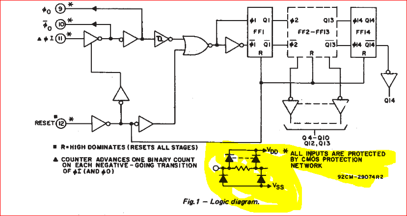

(#) proli007 válasza tnl hozzászólására (») Ápr 23, 2018 / 1
Erről van szó..
(#) Kera_Will válasza tnl hozzászólására (») Ápr 23, 2018 / 1
lásd az előzőekben linkelt CD4060 adatlap első oldali ábrái
(#) Kera_Will válasza proli007 hozzászólására (») Ápr 23, 2018 /
(#) tnl válasza proli007 hozzászólására (») Ápr 23, 2018 /
Oké, az elsőt (proli007)kipróbáltam egy egyszerű szimulátorban és működik.
Az ic-m adatlapján is a második kerawill által közölt rajz van!
http://www.falstad.com/circuit/circuitjs.html?cct=$+1+0.000005+10.2...6+3%0A
(#) tnl hozzászólása Ápr 24, 2018 /
Kera_will, most már értem amit a múltkor írtál, a +tápfesz és a föld közzé kapcsolt
néhányszáz ohmos ellenállás arra szolgál, hogyha megszűnik a tápfesz, az ic akkor
is védve marad.
