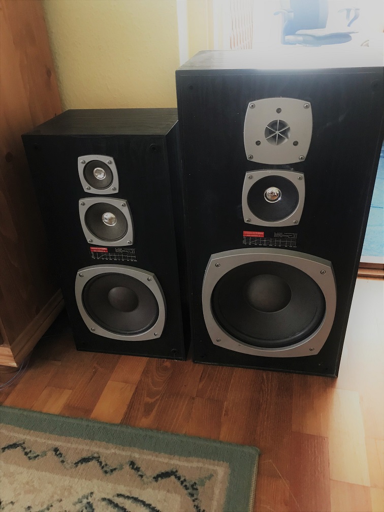

Hát mind a 6 hangszórót javítani/cserélni kellett, a mélyeket peremezni, a közepeket kicserélni, a magas pillék le voltak égve, 0.5 Ohm körül volt az ellenállásuk, így még éppen adtak valami hangot, mikor a 9V-os elemmel kipróbáltam. Egy 40 W-os Onkyo TX200-assal használom majd. Ez a DC2050-eseim mélyeit már 2x hazavágta házibuli közben. Remélem a 2550 már bírni fogja ![]() Mit lehet tenni a magasokkal, hogy ne égjenek le olyan hamar? A hang amúgy a 2050-hez szokott fülemnek furcsa. A mély hangszóró nem ad annyi közepet, mint a kistestvér és van egy ilyen szakadék a 2 tartomány között. A magas pedig erőteljes, kicsit bántó, még a döböz mögött állva is. Megszokás. Vagy majd tekerek lentébb a treblen.
Azért ilyen hangszoroval nagyon ovatosan lehet házibulin zenélni. Ez alig mozgat levegöt, anélkül meg nincs hangerö....
Nem lehet, hogy a torzítás miatt lett hazavágva a hangszóró?
Bitangul szólt a 2050-en a Benny Benassi, azt meg tudjuk, milyen
Nem torzít az Onkyo szinte teljes kitekerésen sem. A hangszórók torzítását meg hallom, visszaveszek, ha szükséges.
Hát így jártam.
User error. ))Nem a hangerő gombnál van a "gond", hanem a hangszínszabályzóknál. Próbálj ki egy érdekes kísérletet. Loudness ki, mély és magas vissza középállásba és hallgasd így a zenét. Kell neki idő, hogy átálljon erre a füled, de hidd el megéri. Így nem fog "kikockásodni" alul és felül a hang, ezért a mély és a magas sem fog elfüstölni és amit hallasz az is közelebb lesz az eredetihez. Az új közép és magas korábban írt illesztését se feledd el, akkor a hangkép is kiegyensúlyozottabb lesz. Link a korábbi hozzászólásomban, ott meg a szükséges ellenállás értékek megvannak. Érdekes ez a 2050-2550 összehasonlításod. Nekem anno még az Unitra semi-slim toronynál volt A+B-ben két ilyen átépített pár és tényleg csak akkor volt jó a hangkép, ha együtt mentek. A 2050 adta a közepet, a 2550 meg az alját és tetejét, hogy teljes legyen a kép. Külön-külön A vagy B esetén hiányérzet volt. Üdv.

Mély, magas középen volt eddig is, de a loudness az kellett a 2050-hez. Most kikapcsoltam és igazából 5 perc sem kellett hozzá, hogy megszokjam. Tényleg jobb így. Az illesztést majd nézem, egyelőre viszont csak hallgatom ![]() Köszönöm a tanácsot.
