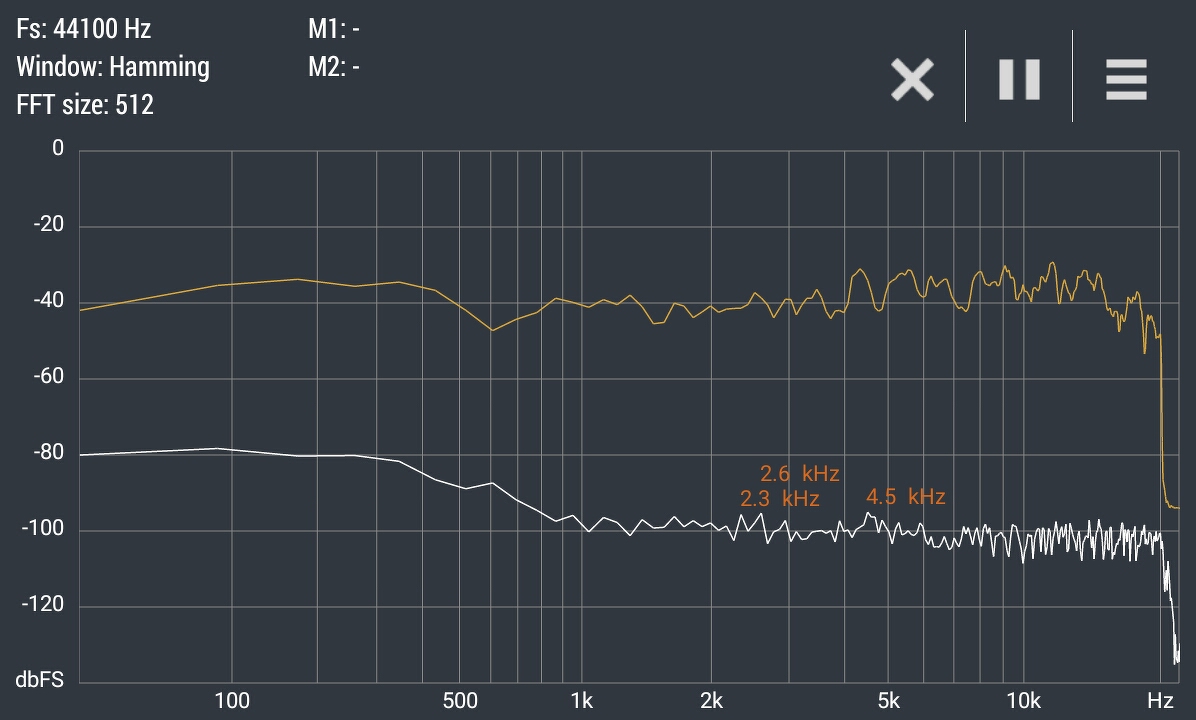

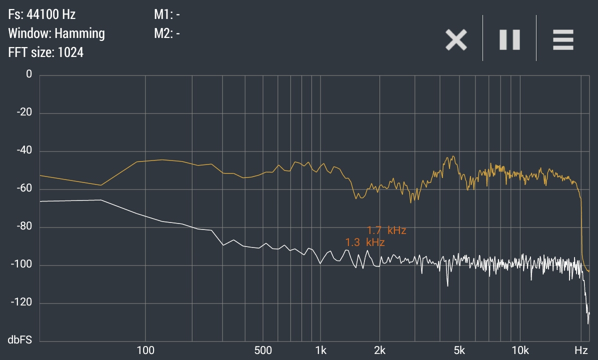

(#) patkany válasza Cannon hozzászólására (») Máj 1, 2018 / 1
Egyik görbe sem valami szép! Tehát van még mit játszani a térfogattal. Azonban a SAL görbéje egyenesen rémes!!! Egyértelműen kicsi neki a doboz! Denézve a hangszóró adatait is, sírhatnékom van! Milyen tényező az a Qms: 6,1??? Borzalamasan nagy mechanikus jóság, nem is tudom milyen dobozba lenne javasolható. Olyan bolond biztos, gyötörhető, nehezen széthajtható, ezzel szemben pocsék hangú. Ez valami rém merev felfüggesztésű hangszóró lehet. Reflex dobozba használható, de semmibe nem célszerű. Ez a hangszóró egyetlen dobozban van jó helyen, abban a karton dobozban becsomagolva, amiben tárolják. Ha csak "erre" telik anyagilag, akkor inkább vegyél valami öreg teszlát, videotont, szólank olyan minőségben mint ezek a retek SALok, még jobban is.
Most néztem mi fán terem ez a mster audó?! Öcsém, te szándékosan válogatod ki a legsz@rabb termékeket?? Annak meg nagy a méretezett doboz, elég lapos a freki menet eleje.
Tartom előbbi véleményem, vegyél valami öregecske, de használható dobozokat! (értsd, hangfalakat, köznyelven...) Ezekkel a hangszórókkal nem szabad foglalkozni. Azzal, hogy tervezel hozzá egy optimális térfogatú dobozt, még messze nem lesz jó! Ezeknek a jószágoknak a freki menete ráadásul olyan, mintha cápa rágta volna meg! Kifejezetten tuc-tuc zenére valóak. De ha már mindenképpen az építés élményét vágyod, nézz utána, hogy van-e még a salnak hangfal építő brosúrája. Régen volt egy kis füzete, abban voltak kész tervek. Ezt az utat tudnám javasolni a legkisebb kudarc lehetőségének érdekében.

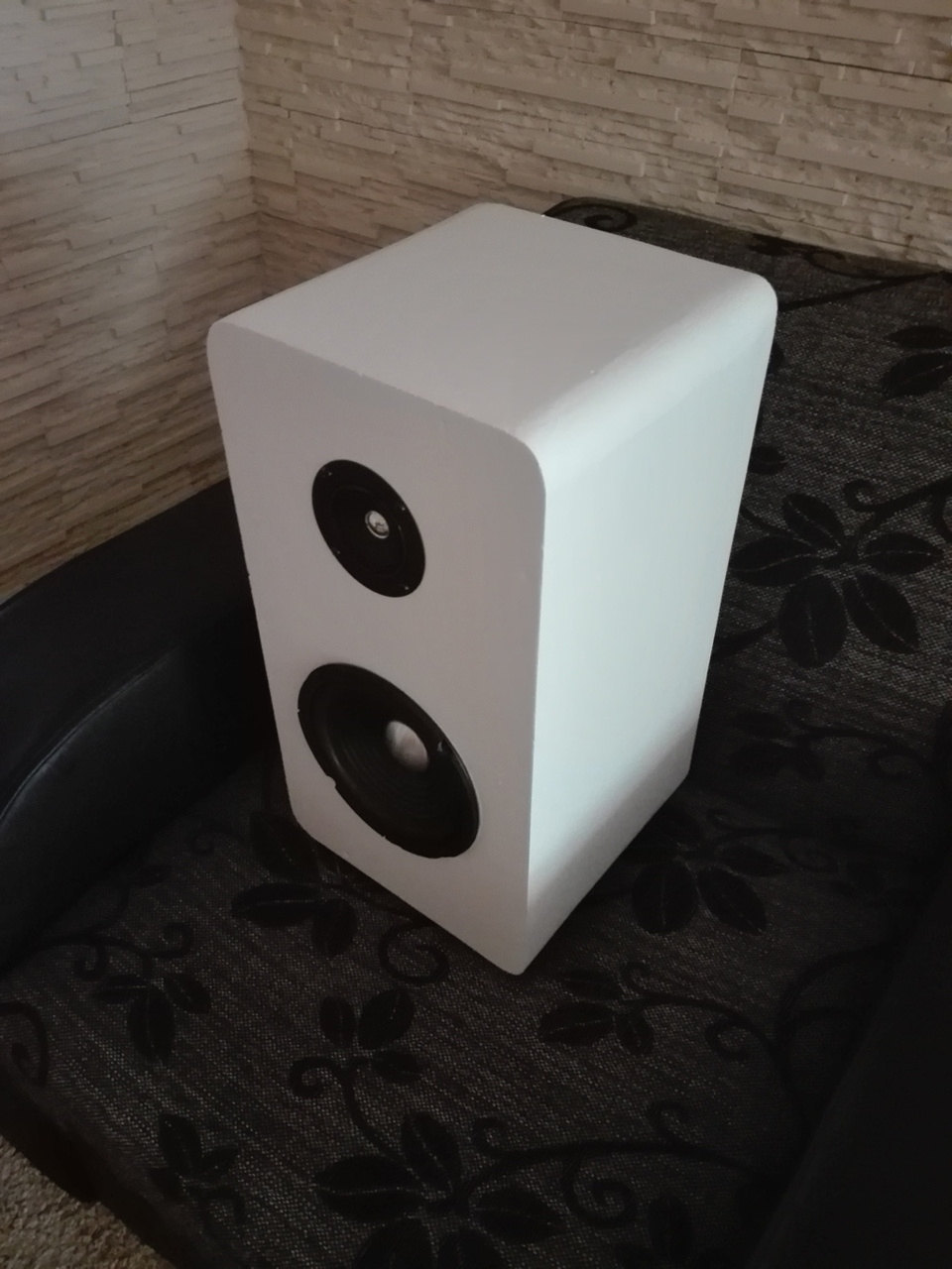

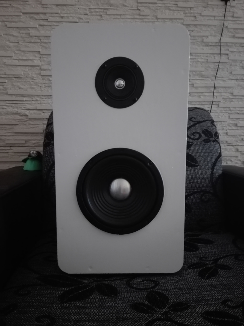

(#) teddysnow hozzászólása Máj 1, 2018 / 2
elkészült végre a hangdoboz. 90 százalékra olyan lett, mint vártam. A maradék 10-et szerintem majd az új mély hangszóró teszi hozzá. A festék rétegek közöt 3 nap helyett várhattam volna 1 hetet. Megmutatom a régi doboz, régi magas átvitelét és az új doboz, új magassal átvitelét.
A hangváltóját, viszont módosítani kellett, mert nagyon bántó lett a közép-magas tartomány. 5 perc után fájt a fülem. Most összesen 5µF van a magas előtt és csupány egy 350mH tekercs a mély előtt. A mély hangszórón volt párhuzamosan egy 2,2µF is, de az számomra érthetetlen módon nagyon emelte magas hangokat. Annak nem éppen hogy vágnia kellett volna?

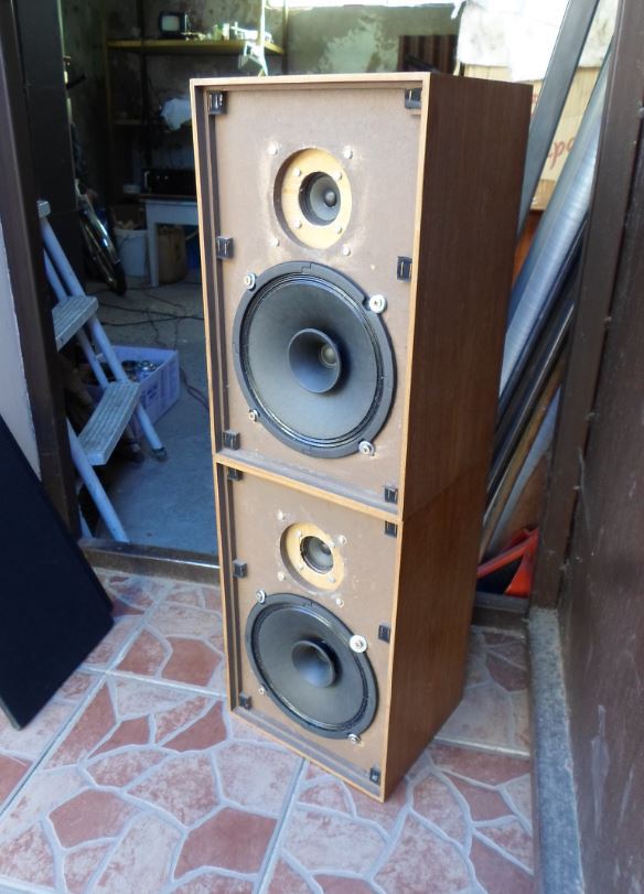

Sziasztok! Legújabb alkotásom.Egy alternatívaként bátorkodom leírni ezeket a sorokat.A videoton saphir dobozból nekem van 5 db. Kettő pár ,és egy külön darab.Viszont miután eladtam az összes videoton meg master audio 8"-os mélyközepemet,amikkel valahogy nem tudtam kibékülni,maradt még egy széles sávú hangszóróm, amin egy darabig inkább csak gitározgattam.És hogy ha leégne ,a biztonság kedvéért vettem még egyet,az eddig a polcon állt.Egyik este lefekvés előtt azon gondolkodtam,hogy van az a két doboz,amiben a magas sugárzó egy talált tévéből bontott papír magas hangszóró,és mi lenne,ha azokba a ládákba beletenném a két szélessávút,de kicsit megvágva a felső tartományt.És maradt régről kettő profi jantzen audio légmagos 0,33 mH tekercsem ,elég súlyos darabok,próba-szerencse ,elétettem sorban a monacor spm200x/4 szélessávúnak , kvázi mélyközépként használva azt.Azt tudtam,hogy jobb lesz a terhelhetősége,de hogy ennyire szépen fognak szólni a ládák,azt nem mertem feltételezni.Egész komoly hangerőt produkálnak,lévén a szélessávú monacor az 94dB érzékenységű.Hogy ez mennyit számít ebben az esetben? Rengeteget!A dobozokon multiméterrel terheletlenül 4,3 Ohmot mértem,tehát párhuzamosan kötve a kettő 4 Ohmos hangszóró a dobozon belül sem megy le a váltóknak köszönhetően 4 Ohm alá,ami pozitívum.A dobozok zártak,ahogyan az az eredeti gyári videoton-okra jellemző.Lehet,hogy nem elektronikus zenéhez van kitalálva ez a konstrukció,de amikor egy 94db-es szélessávú lemegy egy bizonyos frekvenciáig,és ott gyönyörűen csilingel,az többet ér ,mint egy sal 89dB-es hangszóró "puffogása" kicsivel lentebb...
