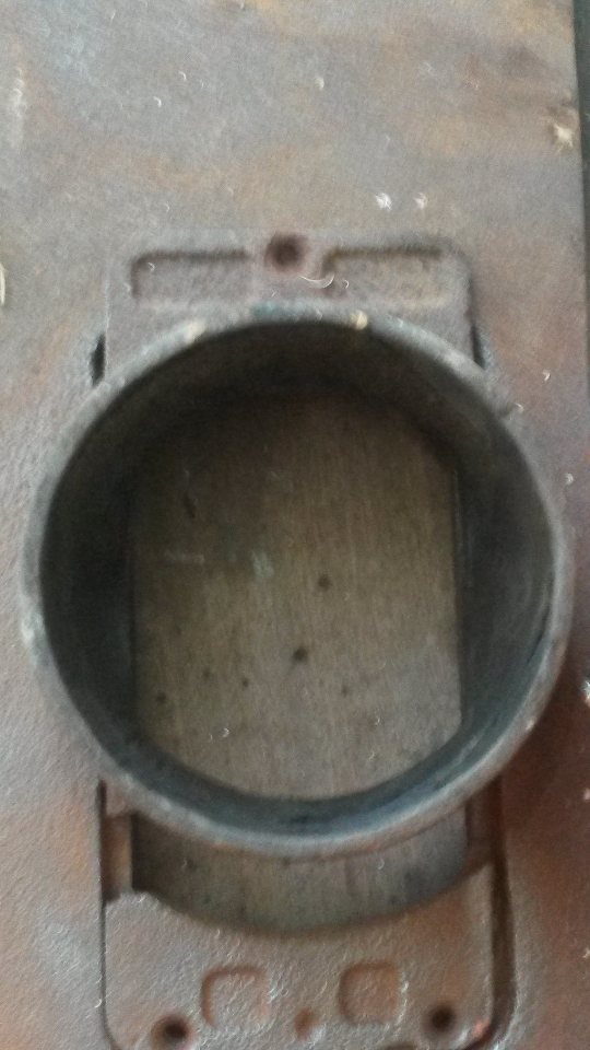

Eltört az öntvény kályha lap kivezető csöve. Mivel nem tudom hegeszteni másik csövet raknék a helyére. Szerencsére három ponton csavarozható csak nem tudom honnan szerezzek anyagot hozzá.
(#) jani1987 válasza jani1987 hozzászólására (») Máj 13, 2018 /
Mondani valóm illusztrálására itt a példa.

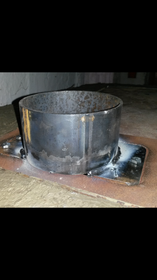

És itt az új verzió.
(#) granpa válasza jani1987 hozzászólására (») Máj 14, 2018 /
Nagyon jó (már, ha olyan anyagból van és nem vetemedik el majd), de ha ezt meghegesztetted (vagy meghegeszttetted), akkor az öntvényt is lehetett volna, csak öntvénypálca, és előmelegítés. Én egyébként összetalpaltam volna egy (két) hajlított lemezzel: fúrás, csavarozás.
(#) jani1987 válasza granpa hozzászólására (») Máj 14, 2018 /
Nem vagyok híve a rakd össze ha tudod módszernek. Az öntvénynek nem ugrok neki de a sarok hegesztéstől kicsit megijjedtem hogy jaj csak jó legyen. Volt egy próba gyújtás. Az eredmény siralmas. A vaslapok nem zárnak így füstölt. Az enyém fullon zárt így sehol nem tud ereszteni. Ha nagyon neki ugrok egy lapból oldom meg hogy ne legyen illesztési hiba.
