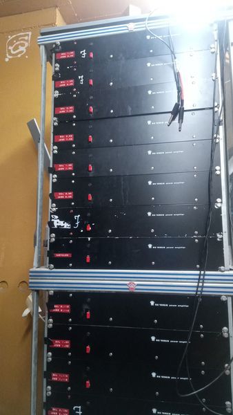

Sziasztok! Ha bárkinek Orion SE 1060 vagy SE 1060B végfokot kellene javítani akkor vállalom a teljes javítását felújítását. Rendelkezem az összes gyári dokumentációval amit a készülékekhez meg tudtam szerezni illetve elkészítettem kijavítottam ami nem volt meg vagy hibás volt.
Végigtúrtam a netet, de erről az ORION SE-1060B erősítőről mindössze egy darabról találtam pár fotót. Gyártott ilyet egyáltalán az Orion? Vagy ez csak egy kísérleti darab? Vagy valakinek megvolt a jellegzetes Orion embléma szitája, és rányomta egy DiY barkácsolt erősítőre? Konkrétumot tud valaki? Mert én egyáltalán nem emlékszem rá, hogy ilyen létezett gyártásban. ![]() SE 1030 volt, egy öszvér a 1025, és 260 paneljeiből összerakva. De abból is pár darab készülhetett csak. A hozzászólás módosítva: Nov 6, 2022

Amit én tudok az, hogy előbb a 1060 jött ki normál előlapos méretben (évszámot nem tudok sajnos), a 1060B már rack méretű előlappal szerelték és a kísérleti műhelyben készültek. Amin láttam gyári számot az 87-es volt. Sajnos az én készülékein egyiken sincs gyári szám. A gyári rajz és a legyártott készülékek nem teljesen egyeznek meg a védelem panel eltér a rajzon szereplővel. A 1060 hátsó bemeneti csatlakozója 5 pólusú tuchel volt a hangsugárzó csatlakozók a szokványos rugós fekete-piros kivitelűek. A 1060B-ről vannak képek azon jól látszanak a be és kimenetek, de ez a készülék BEAG leválasztó transzformátorral készült. Szerintem kereskedelmi forgalomba nem kerültek esetleg moziba és sportcsarnokban hangosítottak még velük. Az én méréseim alapján tisztán torzítás mentesen 2x110W 4-ohmon a kimeneti teljesítménye.
