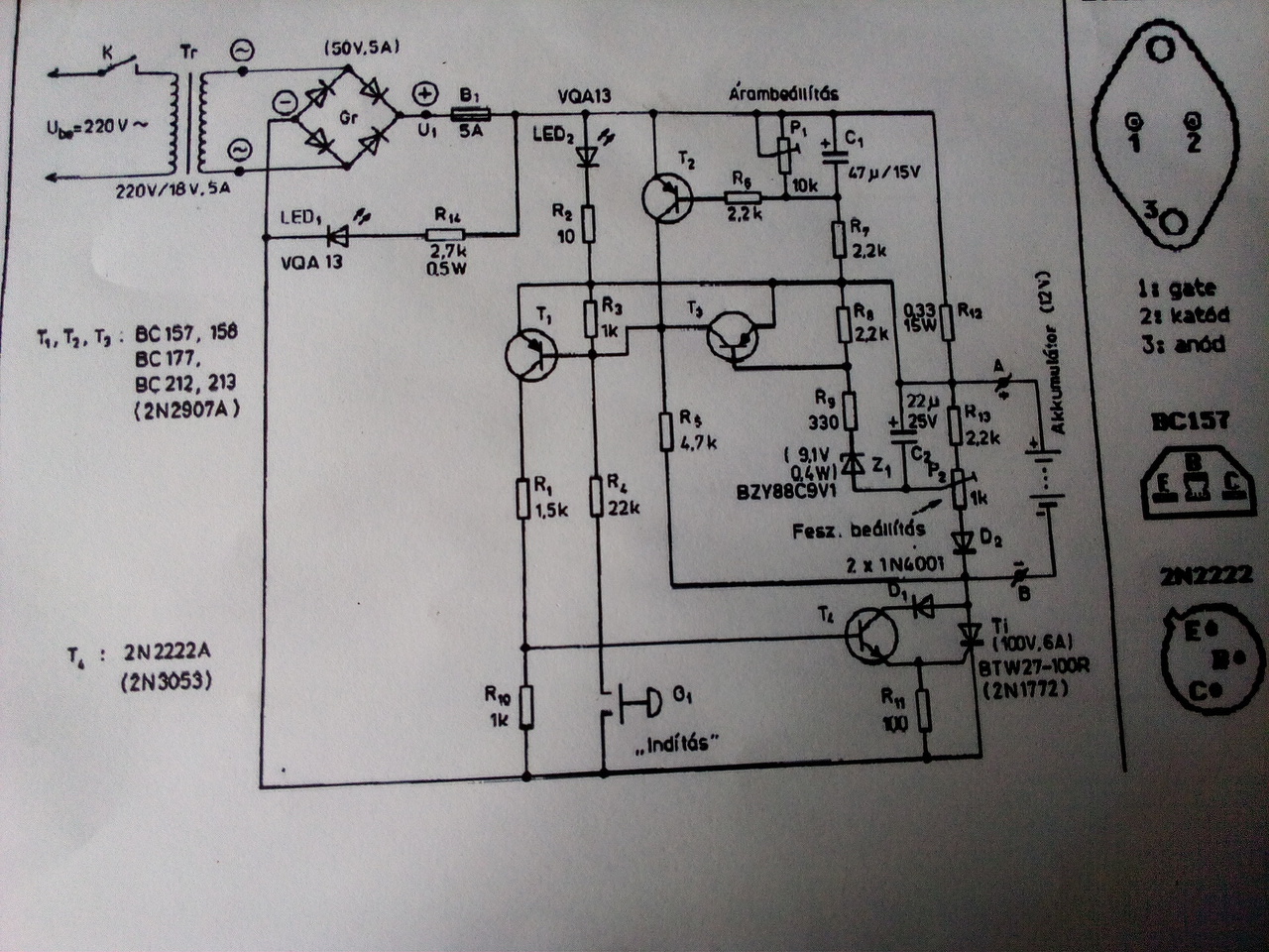

Valaki segítsen légyszi, mert elvesztem, mint Ábel a rengetegben. Adott a képen látható kapcsolás, és már nem látom a fától az erdőt. A P1 potival elvileg tudni kellene a töltő áramot szabályozni. Ennek mi lenne a működési menete? Megépítettem, de az áramot sehogy sem tudom szabályozni P1-el, csak statikusan, vagy tölt teljesen vagy nem. A P2 működik, de az is ugyanúgy.
Szóval nem értem, hogy hogyan tud ez áramot szabályozni. Ha jól tudom a tirisztort később vagy előbb gyújtaná be ez által rövidebb vagy hosszabb ideig engedi a töltést, 100Hz-es frekvenciával.
Előre is köszi a segítséget.
Üdv, Palkó.
(#) hg6dab válasza palko0125 hozzászólására (») Máj 23, 2018 /
Valószínűleg nem ad le akkora áramot a trafód, ahol szabályozna, vagy nincs annyira lemerülve az akksi. A cikkben le van írva a beállítási procedúra. P2-vel feltöltött akkunál kell beállítani a töltési végfeszültséget. Ekkor fog ki-be kapcsolgatni és a LED2 villogni. Sohanem áll le teljesen, ez így rendben van. Az áramkorlátnak akkor van igazán jelentősége, ha nagy teljesítményű a trafód, vagy túl magas a nyers feszültség (pl. 20V)
(#) palko0125 válasza hg6dab hozzászólására (») Máj 23, 2018 /
A trafó tud kb 15A-t és 15V van a Graetz után. Szerintem az megfelel. Az akksi le volt merülve, amivel próbáltam. Kezdetben 7-8A volt a töltőáram és ott sem tudtam szabályozni, aztán ez csökkent lefelé természetesen és 3-4A-nál sem tudtam szabályozni. A feszültségbeállítás működik, minden a leírásnak megfelelően, de az áramszabályozás sehogy nem akar. Az áramot kb mekkora tartományban lehetne szabályozni?
A kapcsolásnak ez a része eléggé elvi. Elvben működik, de a sönt ellenálláson eső feszültség kevés
a tranzisztor vezérléséhez. Meg lehet próbálni növelni az értékét. Jó akkunál ( nincs zárlatos cella ) igazából nincs sok jelentősége.
A hozzászólás módosítva: Máj 23, 2018
Ok. Köszi a segítséget. Akkor ezzel a részével nem foglalkozok, de sokan írták, hogy működik normálisan, de akkor ezt a részt akár ki is lehet hagyni, hogy ne fűtsön ott az az ellenállás.

Szia, Mivel az aksi belső ellenállása adott, a fesz szabályozásával, az áramot is szabályozod.
