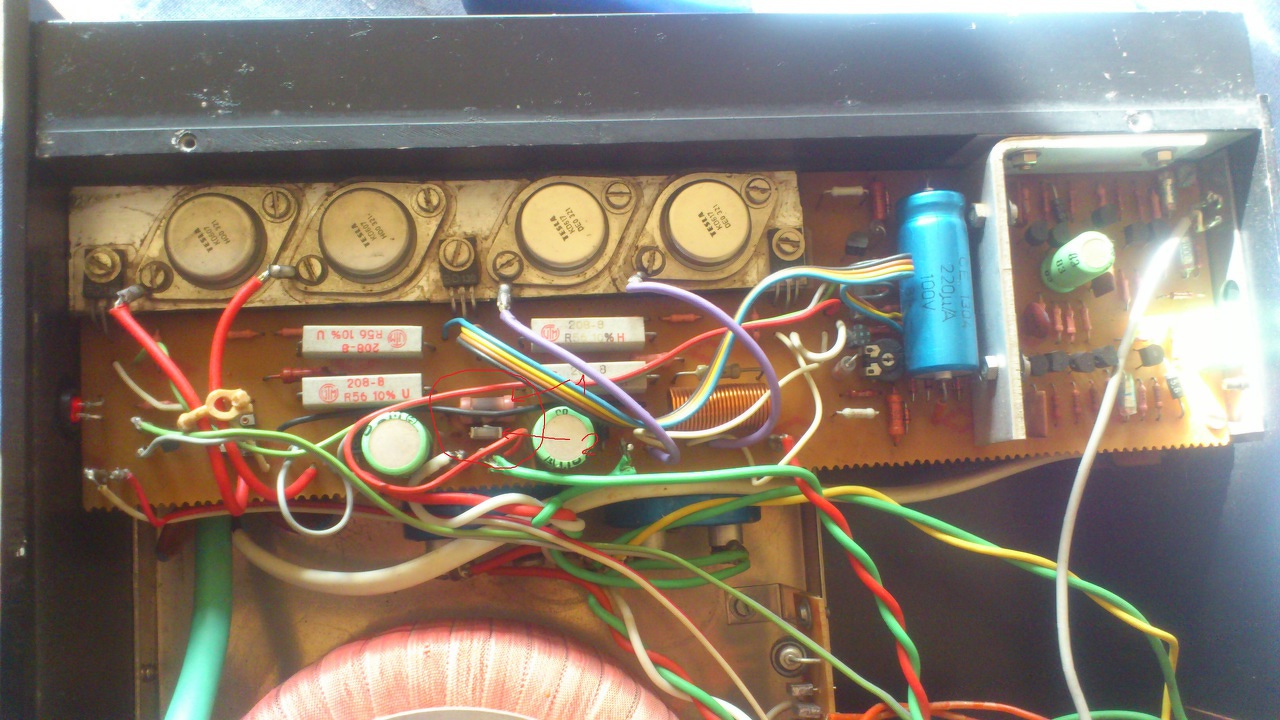

(#) pistaf hozzászólása Máj 29, 2018 /
Üdvözlök Mindenkit!
Egy kis segítséget szeretnék kérni.
Van egy ORION SE-1060 B erősítőm, és megvan égve benne egy pár alkatrész amiről nem tudom le olvasni az adatokat, és ha lenne itt olyan ember akinek van ilyen erősítője, és tudna segíteni, hogy megadja az ellenálás adatait. A mellékelt képen bekarikáztam az égett alkatrészeket, az 1. ellenállás 2. kondenzátor.
(#) vargaf válasza pistaf hozzászólására (») Máj 29, 2018 /
2017. szeptember
Azóta sem sikerült megoldani?
(#) pistaf válasza vargaf hozzászólására (») Máj 29, 2018 /
Most újra neki fogtam, hátha sikerül megoldani. Majd csak valaki megszán engem, vannak itt olyanok akinek van ilyen erősítője és segít.
(#) proli007 válasza pistaf hozzászólására (») Máj 29, 2018 /
Hello! Az, hogy "meg van égve", még nem biztos, hogy tönkre is menet. Mérd meg Őket..
Már egyszer kaptál rá választ:
Válasz a kérdésedre
Mértél is:
Mérésed
10 Ω, Te 11 Ω-t mértél, az jó.
Azóta mire vártál? Kipróbáltad a 10 Ω és 100 nF értékkel?
A hozzászólás módosítva: Máj 29, 2018
Az odáig rendbe van, hogy 11 Ohm, de hány W-os és milyen típusú, vagy is huzal, szénréteg, fémréteg????
Nem vagyok elektroműszerész, csak rákényszerülök, hogy megjavítsam és teljesen laikus vagyok
(#) vargaf válasza pistaf hozzászólására (») Máj 29, 2018 / 1
Körülbelül 2 W, köszörült fémréteg ellenállás. De ezen nem kell 8 hónapot gondolkodni, a típustól függetlenül egy próbát tehettél volna már.
