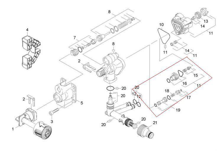

(#) Infreet hozzászólása Jún 6, 2018 /
Üdvözlöm!
Segítséget szeretnék kérni az alábbi probléma megoldására:
Karcher K3.480 típusú mosóm pulzálva működik. Műanyagburkolatot leszedtem, és belenéztem. Mivel műszaki végzettségem van, de nem ilyen területről, ezért úgy döntöttem, hogy segítséget kérek hozzáértő embertől, hogy mely területet érdemes tüzetesebben megvizsgálni. Kerestem információt a neten. Találtam is egy angol nyelvű videót, ahol hasonló problémát mutattak be egy más típusszámú Karcher magasnyomású mosón. Ott a tag szétszedte, majd valami fehér szilikonos? pasztával újra összerakta. Azt már nem mutatta meg, hogy utána működött is.
Ezért kérnék hozzáértő segítséget, hogy mit nézzek meg tüzetesebben a szétszedésekor a gépen.
Segítő választ előre is megköszönöm.

(#) witi válasza Infreet hozzászólására (») Jún 8, 2018 /
Valószínű hogy vízköves a pisztoly vége, ezáltal lecsökken a keresztmetszet ezért leszabályoz a gép. A pisztoly végét állítsd bele egy pohár vízkőoldóba.... A másik lehetőség a nyomástartó szelep hibája ( átereszt, szétesett, stb). Hirtelen ennyi.
(#) Infreet válasza witi hozzászólására (») Jún 8, 2018 /
Köszönöm. Tudom, hogy nem egyszerű kérés így szövegesen, de a nyomástartószelepet hol találom benne? Egyszer már levettem a burkolatot, leszedtem a fémburkolatot , amit négy csavar tart. Sokkal tovább nem bontottam, amit lehetett kifújkáltam... Ha tovább bontom, akkor az összeszereléshez kell tömítőpasztát használnom? Ha igen, akkor milyet?
Válaszát előre is megköszönöm.
Robbantott ábra , videó .
A bejelölt részt kell átnézni, elméletileg minden alkatrész tömítő gyűrűkkel van tömítve, nem kell semmilyen paszta.
A hozzászólás módosítva: Jún 8, 2018

(#) Infreet válasza witi hozzászólására (») Márc 26, 2019 /
Olyan vagyok ezzel a válasszal, mint a MÁV.
Ha megkésve is, de köszönöm a helyes diagnózist. Valóban egy pohár ecetben történő áztatás pár napon keresztül megoldotta a gondomat.
