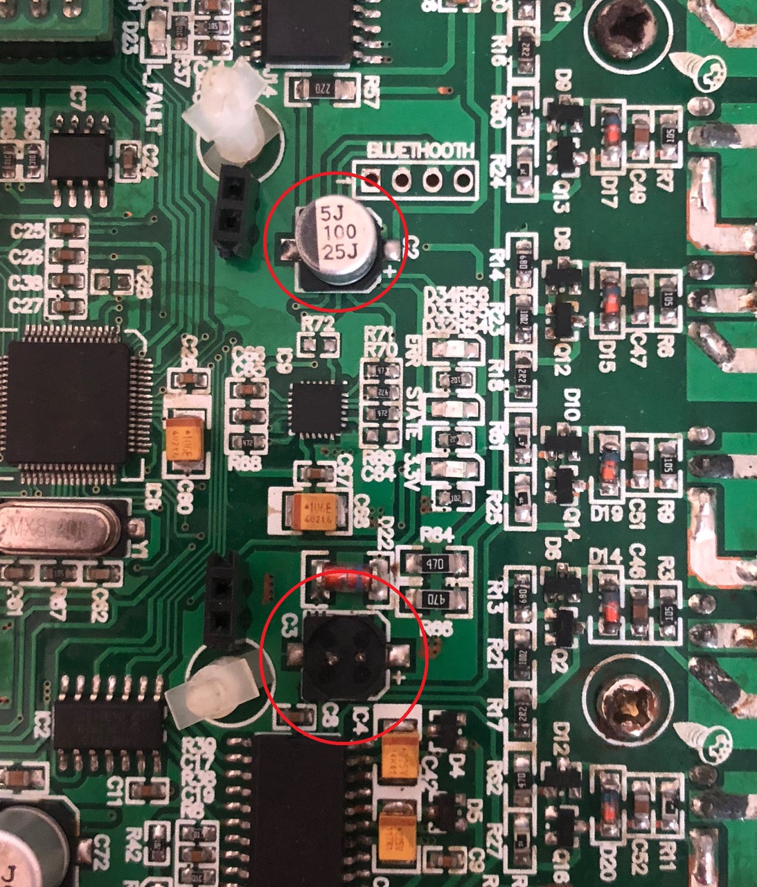

Pár alkalommal segítettetek már nekem, és nagyon köszönöm szépen, eddig mindig megoldódott a problémám. Profik vagytok
Most is lenne egy ismeretlen alkatrészem. Van egy panelom, ami rendellenes dolgokat csinál, össze vissza kapcsol, rezgésre érzékeny stb... Most találtam rajta egy hibát, egy SMD kondenzátor a kezemben maradt, szerintem elkorrodálódtak a lábai. Mellékeltem egy képet róla, pirossal bekarikáztam. Rendelnék én, de egyszerűen nem tudom kideríteni hogy milyen kapacitású lehet, sok az ellentmondás, gyártói eltérések, feliratok stb...
Méretei: Átmérő: 6.3mm , magasság: 7mm
Előre is köszönöm!
(#) (Felhasználó 116638) válasza kistrojak hozzászólására (») Jún 8, 2018 / 1
100uF, az biztos.
25V is lehet, de mivel nem tudjuk a gyártót, ez nem biztos.
A Nippon Chemi-Con adatlapok szerint lehet feszültség jelölés a 25.

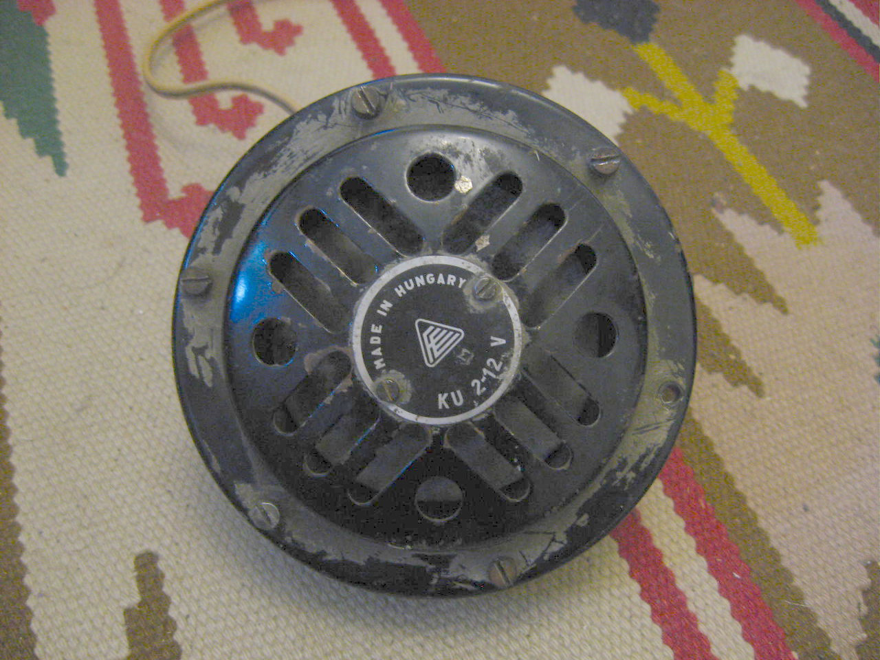

(#) Udvari Zsombor hozzászólása Jún 11, 2018 /
Valaki esetleg felismeri ezt? Annyit tudok róla, hogy 2-12V (rá is van írva) valamint állítólag elektromos duda lehet, meg kettő kivezetése van...
Próbáltam már 12V-ig bezárólag mindenféle (egyen)feszültséggel, még 9V 50Hz váltóval is, de a legjobb eredmény is csak halk mély búgás...
Szerintetek tényleg duda lenne? Ha igen, hogyan tudnám halkan megszólaltatni?
(#) qvasz2 válasza Udvari Zsombor hozzászólására (») Jún 11, 2018 /
Igen, ez egy kürt (duda). De kell neki vagy 10-15A !!!
(#) Udvari Zsombor válasza qvasz2 hozzászólására (») Jún 11, 2018 /
10-15 amper?! Anyám borogass! Ezt megszólaltatni nem fogom tudni mert nagyon kevés egy bontott trafó vagy egy dugasztáp...
(#) blasz válasza Udvari Zsombor hozzászólására (») Jún 11, 2018 / 2
Akkumulátor kell neki.Ha meg halkan akarod hallani a hangját akkor kispárna rá.

(#) mraulajos válasza Udvari Zsombor hozzászólására (») Jún 11, 2018 /
Ez egy 20-30 éves kürt. Szedd szét, takarítsd ki, ha van rálátásod, meglátod hogy működik. Rakd össze, állítsd be, és szép nagy hangja lessz. Az áram felvételét az előttem szólók ecsetelték.
